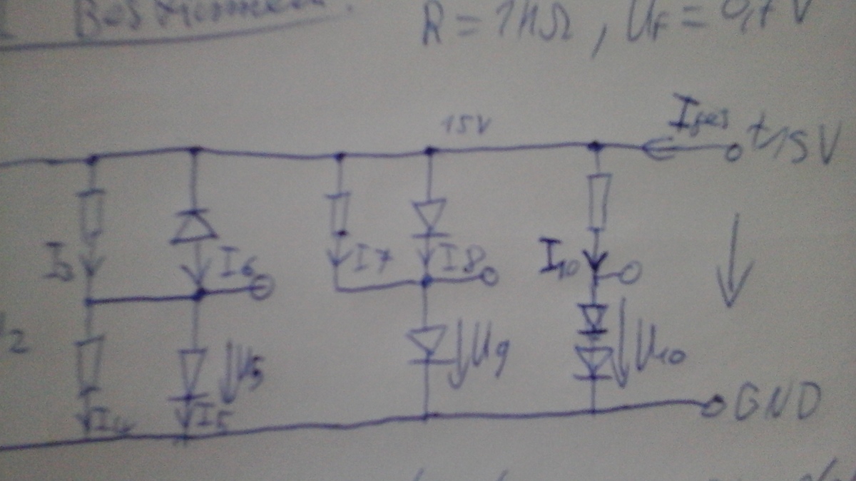

Hallo Forengemeinde,
Ich möchte gerne wissen ob der teil der Schaltung,  Der I7, I8, und U9
enthält sinnig ist. Ich verstehe nicht weshalb U9=14,3 V entspricht.
Bzw. verstehe ich das schon, nur würde dies doch die Diode zerstören.
Und ne zusätzliche Frage fällt mir gerade ein, wieso teilt sich die
Spannung nicht gleichmäßig auf die Dioden auf? Laut U9=14,3V würde ja
nur die untere Diode zerstört werden oder?
Gast #4235374
Beide Dioden werden zerstört.
I7 hilft vielleicht dabei, dass die untere eher kaputt geht.
Ein Fall für die Strombegrenzung/Sicherung im Netzteil.
Gast #4235442
In wie fern? 0,7V kann nicht sein. Da muss ein Messfehler gemacht worden
sein. Die Flussspannung ist 0,7V ja. Aber nicht die Potentialdifferenz
von der Klemme U9 und GRD.
Gast #4235484
Teo D. schrieb:
> PS: Ach ja, meine Schaltung funktioniert OHNE kaputt zu gehen!
2 Dioden in Reihe haben eine Durchflussspannung von 1,4 Volt.
Legt man da 15V an, dann will der Strom gegen Unendlich.
Der Widerstand spielt dabei keine nennenswerte Rolex.
Der Innenwiderstand der Spannungsquelle, allerdings ja.
Irgendwas hier von passiert:
Flammen Rauch Strombegrenzung Sicherung

Gast #4235573
Odin schrieb:
> Warum ich frage steht doch im
> 1.Post, ich möchte wissen wieso (Laut Prof. Lösung) 14,3V=U9 anliegen,
> also auch die erste Diode leitfähig wird und nur 0,7V abfallen, an der
> 2. zwar Auch aber da ja eigentlich GRD am endet der Dioden liegt würde
> ich gern wissen wo der Rest dran abfällt?! Am Innenwiderstand der
> Quelle? An den Leitungen?
Du hast irgendwas falsch abgeschrieben.
- ich nehme nicht an, dass dein Professor so eine Aufgabe stellt
- eine solche Lösung, wie genannt, ist bei der gezeichneten Schaltung
schlicht nicht möglich.
- Am Innenwiderstand der Quelle könnte der Rest abfallen, dann aber
hättest du oben aber nur irgendwas bei 2V und keine 15V. Selbiges
passiert auch, wenn die Quelle eine Strombegrenzung hätte.
- wenn man, fern der Realität, Bauelemente annimmt, die eine solche
Schaltung aushalten (einschließlich Quelle und Leitungen), dann fließen
hier rießengroße Ströme und an jeder Diode fielen 7.5V ab - im Falle
zweier identischer Dioden.
Prüfe also nochmals genau die Aufgabenstellung. Wie gesagt, ich kann mir
beim besten Willen nicht vorstellen, dass ein Prof eine solche Aufgabe
stellt - außer er will seine Studenten dahingehend testen, ob sie auch
schon ein paar praktische Einschätzungen gelernt haben.

Gast #4235609
Die Aufgabenstellung  war: Geben Sie alle eingezeichneten Spannungen und
Strömen an.
Also nicht  sonderlich kompliziert gefragt ^^. Aber ich verstehe die
Lösung auch nicht, deshalb bin ich ja hier. 0
Ich denke es richtig verstanden zu haben. Eine diode ist ja recht
einfach, die flussspannung muss erreicht werden damit sie durchlässig
wird und das wars auch schon im bezug auf die Spannung,  mehr fällt an
einer Diode an Energie nicht ab. Der Rest der spannung muss begrenzt
werden durch einen Widerstand um stromspitzen zu vermeiden (Bauteil
fertigungsschwankungen usw). Deshalb hätte ich auch gesagt : ja ok
, da sind, 14,3V an dem Punkt nach der ersten Diode aber nicht im bezug
auf GRD sodass man denken könnte der Prof. will andeuten das die 2.Diode
die komplette restliche Spannung frisst.
Gast #4235675
Die mittlere Schaltung ist, so, wie sie dargestellt ist, Unfug und es
gilt die alte Regel: Garbage in - Garbage out.
Die vermeintliche Lösung ist damit auch Unfug. Da wollte euer Professor
offensichtlich testen, ob ihr das durchschaut.
#4235677
Is aber auch ein Schlingel Euer Prof :)
Es wurde zwar alles schon genannt/beschrieben....
Meine funktionierende Schaltung hängt an einem Labornetzteil MIT
Strombegrenzung. Da brechen die 15V ein (~1,4V) bevor die untere Diode,
bedingt durch die zusätzliche Strombelastung durch den Widerstand
parallel zur oberen, zerstört wird. (Gleichrichter)Dioden machen da
selten einen Kurzschluss, die werden hoch Ohmig, respektive haben
überhaupt keinen Durchgang mehr!
Also, davon ausgehend die Dioden sind identisch, der Innenwiderstand
der Stromquelle ausreichend klein (mehr Leistung als die Dioden
verkraften), ist die Funktion der Schaltung: *Die untere Diode wird
zerstört*!
Ist der /Dynamische/-Widerstand der oberen Diode kleiner, als der des
parallel geschaltete Widerstandes, bei dem Strom der durch das
angeschlossene Messinstrument fließt, wirst Du eine um UF der Diode
geringere Spannung messen => ~14,3V
> auf GRD
Auf welchen Bezugspunkt denn dann? Die Spannungsquelle hat nur 2, V+ und
GND!
Jup, das will er, aber was muss passieren damit an einer Diode in
Flussrichtung 14,3V abfallen KÖNNEN? (Kennlinie!) und wie wird die Diode
darauf reagieren? (beim experimentieren bitte Schutzbrille tragen! Bei
ausreichend kräftiger Spannungsquelle, verteilt sich die Diode
Explosionsartig in die Umgebung :)
Moderator (Firma: Titel) Persönliche Seite #4235703
> Strömen an.
Dann zeig doch mal den richtigen Schaltplan zu dieser
Aufgabenstellung. Denn der von dir gepostete Plan ist zusammen mit der
Lösung nicht korrekt und schlüssig.
Ich würde sagen, der Prof (oder du) hat den Serienwiderstand zur unteren
Diode vergessen...

Gast #4236008
Danke für eure Antworten!!!
Ich frage nochmal genauer: das dieser teil der Schaltung allein nicht
Funktioniert (ausßer es fließt aufgrund der restlichen
Schaltungsbestanteile ein akzeptabler Strom) wissen wir, gut.
Was genau ich wissen will (unabhängig von dieser Schaltung) ist:
Bei zwei, drei oder N Dioden in Reihe, was passiert mit der Spannung?
fällt an den Dioden jeweils nur ihre Flussspannung ab und der Rest an
der Leitung? (Schaltung OHNE expliziten Widerstand und ob sie dabei
durch zu große Ströme zerstört werden soll auch erstmal Nebensache sein)
Danke! (Es geht mir nur darum ein Klares Bild zu bekommen)
Gast #4236039
Natürlich....
Bei 0,7V fängts an zu fließen....
Wie soll dann mehr Spannung abfallen?
Jeder Versuch die Spannung zu erhöhen wird zu einer Stromerhöhung
führen.
Das liegt in der Natur einer Diode.
Diese Gesetzmäßigkeit kannst weder du, noch dein Prof aufbrechen.
Weder mit beten, noch mit schimpfen, oder gar mit den Füßen auf dem
Boden stampfen.
Die Physik ist an der Stelle vielleicht noch nicht vollständig bekannt,
aber trotzdem stocksteif und unnachgiebig präsent.
> der Leitung?
Leitungen in Schaltungen, bei denen Dioden nicht zerstört werden, haben
keinen Widerstand, an dem ein Spannungsabfall entstehen könnte.
#4236069
> der Leitung?
Jo, irgendwo muss die überschüssige Spannung bleiben. Nehmen wir mal
an die Dioden sind unzerstörbar. Bleiben also noch der Innenwiderstand
der Stromquelle und der Leitungswiderstand.
Gast #4236081
Danke für deine Hilfe, das ist sehr Sinnig!
Schönen restlichen Sonntag wünsche ich.
#4236239
Die teilt sich auf. Bei identischen Dioden genau gleich. Allerdings
spielen Temperatur und Exemplarstreuung bei Dioden schon eine gewisse
Rolle. Tatsächlich verwendet man Dioden auch als Temperaturfühler.
> der Leitung?
Es gibt in der Realität keinen "Rest" an Spannung der irgendwo abfallen
könnte. Der Strom der fließen kann, ist immer irgendwie begrenzt. Und
das heißt dann daß die Spannung nur so weit steigt, wie sich aus Strom,
Diodenflußspannung und evtl. Spannungsabfällen an Leitungen ergibt.
In der Elektrotechnik modelliert man eine reale Spannungsquelle als
Reihenschaltung aus einer idealen Spannungsquelle und einem Widerstand
(den nennt man den Innenwiderstand der realen Spannungsquelle).
Mit dieser Modellierung gibt dann ein Laststrom einen Spannungsabfall am
Innenwiderstand. Die nach außen wirksame Spannung der realen
Spannungsquelle ist dann um diesen Spannungsabfall verringert.
Im Extremfall - wenn man die reale Spannungsquelle kurzschließt - fällt
die gesamte Spannung am Innenwiderstand ab. Und wenn du eine Diode an
eine solche reale Spannungsqulle anschließen würdest, dann würde alles
außer der Diodenflußspannung am Innenwiderstand abfallen.
