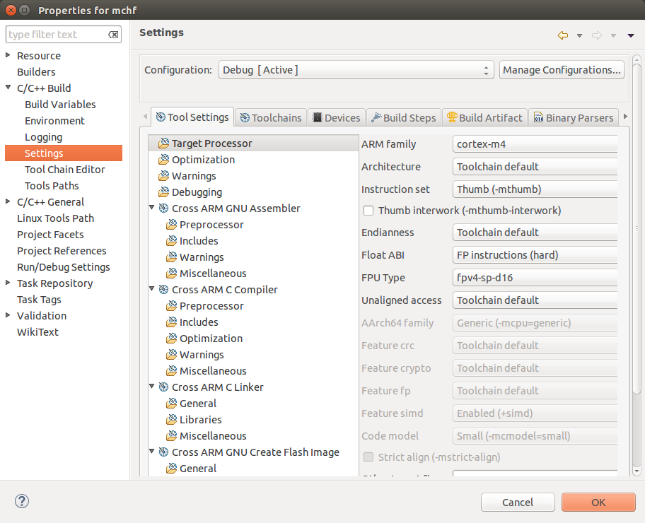

Die ersten Schritte:
neuen workspace erstellen und Projekt importieren:
mkdir workspace-mchf
cd workspace-mchf/
git clone https://github.com/cctbcn/mchf_github.git
beim Start von eclipse:
workspace-mchf einstellen
neues leeres ARM C Projekt erstellen: mchf
import -> general -> file system : mchf_github
damit sind erst mal alle Dateien im Projekt
dann die main.c öffnen und compilieren.
es sollte ein Fehler erscheinen:
usbh_ioreq.h: No such file or directory

Wenn Du dann bei der fehlenden usbh_ioreq.h angekommen bist folgt
der 2. Schritt:
Project -> Properties -> C/C++ Build > Settings -> Tool Settings -> Target Processor -> cortex-m4
jeweils mit Apply für Debug und Release übernehmen.
Project -> Properties -> C/C++ General -> Paths and Symbols -> includes -> Add -> Workspace
den Ordner /mchf/usb/usbh/core/inc wählen und alle Haken setzen
Dieses für alle fehlenden includes wiederholen.
Evtl. die Suchfunktion benutzen.

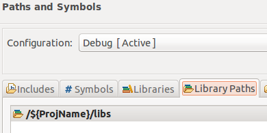

Es werden zwei Bibliotheken hard-gelinkt, die sich bei github im /libs -
Ordner befinden (die beiden anderen sind unbenutzt). Mal sehen, wie sich
das auswirkt :)

die ARMCM4.h fehlt, core_cm4.h benutzen:
Project -> Properties -> C/C++ General -> Paths and Symbols -> Symbols -> Add
ARM_MATH_CM4 eintragen und beide Haken setzen

Und wie sage ich dem Linker, dass er sie Libs aus libs/ benutzen soll?
Ich habe wie oben unter "Libraries" den Pfad zu "libs/" eingetragen und
die beiden Libraries (ohne das .a) eingetragen - die Libs werden aber
nicht gefunden...

Bei den Bibliotheken muss man das "lib" vor dem Namen weglassen und die
Endung auch. Also anstelle von "libm.a" einfach "m" - und dann wird die
Bibliothek gefunden.
Dann erkennt eclipse auch nicht eigenständig, was für eine FPU
tatsächlich vorliegt.
Man muss unter "Properties -> C/C++ Build -> Settings" bei "Tool
Settings -> Target Processor" FPU Type auf fpv4-sp-d16 setzen und Float
ABI auf FP instructions (hard).
Damit werden die bei diesem Projekt benötigten FPU-Befehle generiert.
Ob das Kompilat nun läuft, weiß ich noch nicht. Zumindest gibt es keinen
Error, nur einige warnings über die üblichen Flüchtigkeits-C-Fehler :)
Damit ist das Problem gelöst.

Nein. Der linker wird sich evtl. noch beschweren.
Siehe Bild 1 rechte Seite.
Siehe Bild 2 und 3.

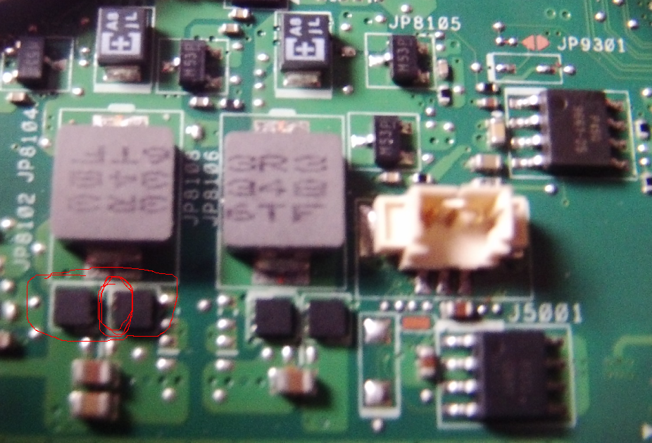

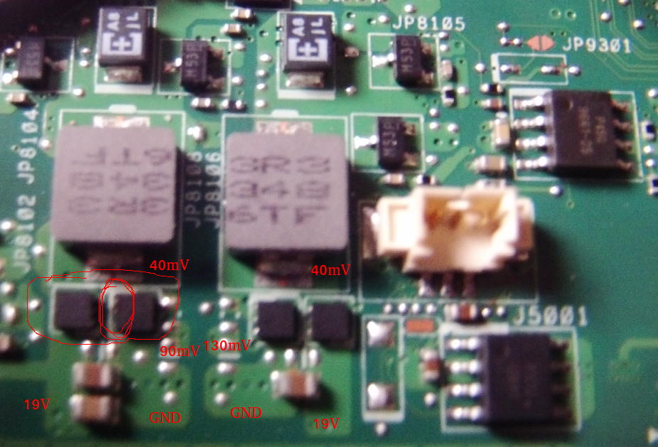

Gast #4238480
Die Buchse habe ich eben noch mal kontrolliert. Sieht gut aus.
Hab aber (vielleicht) etwas gefunden.
Die eingekreisten FETs werden heiß, die anderen beiden bleiben kalt.
Im inneren Kreis ist die Leiterbahn braun.
Die Bezeichnung ist auch unter dem Mikroskop Licht/UV nicht zu lesen.
Die Oberfläche sieht aus wie ein Schwamm.
Bei den grossen Leiterflächen bin ich mir aber so wie so nicht sicher ob
ich das löten könnte.
Etwas grösser hätten die die Dinger schon lassen können.
Na ja, einen Versuch war es Wert. Vielleicht finde ich mal ein günstiges
MB.
Ist eben nur ärgerlich für den kleinen Bastler ;-)
Danke.
OP #4238506
Miss doch einfach mal mit einem DVM. Einer der FETs geht an +Ub, der
andere an Masse, und "in der Mitte" wo sich die beiden treffen musst Du
die Ausgangsspannung messen. Je nachdem, wofür die Regler sind, ist das
irgendwas zwischen 1.0V und 5V. Wenn Du sowas findest, dann ist die
Schaltstufe i.O.
Andreas
OP #4242633
Ich drück Dir die Daumen, dass das hält. Normalerweise sterben die
MOSFETs, weil die Ansteuerung nicht mehr "rechteckig" ist und sie
dadurch Verlustleistung erzeugen. Manchmal sofort wieder - manchmal nach
Tagen...
Andreas
