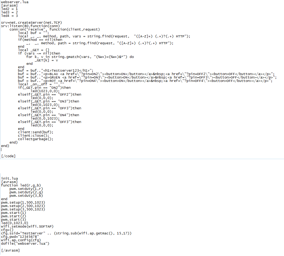

Was habe ich vor:

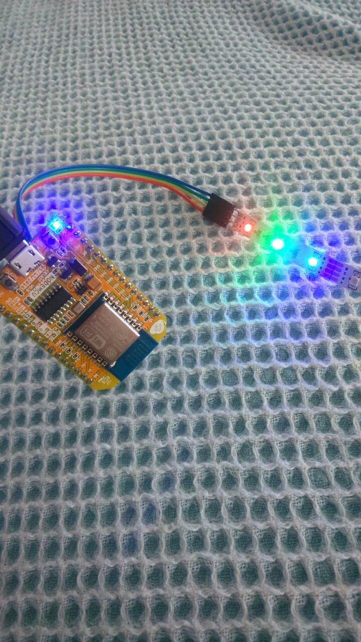

Es soll an zwei Stellen in meiner Wohnung eine RGB LED über WLAN
gesteuert werden. Dafür würde ich gerne an beiden Stellen einen ESP8266
verwenden. Den einen würde ich gern einen ESP8266 (i.f. ESP_A) als
AccessPoint betreiben und der zweite ESP8266 (i.f. ESP_B) soll sich auf
dem ESP_A einloggen und bei Änderungen der Farbeinstellung  auf ESP_A
synchron reagieren.
Es reicht eine Website auf der drei Schieber sind mit denen man den Wert
jeder Farbe zwischen 0 und 255 einstellen kann. So eine Farbtafel, bei
der man auf die gewünschte Farbe drücken kann wäre natürlich perfekt,
aber da hab ich keinen schimmer wie das gehen soll.
Was habe ich bis jetzt gemacht:
- ich habe mit meiner Entwicklungsplatine  für den ESP8266 schon mal
die nodeMCU Firmware übertragen.
- mit dem ESPlorer habe ich dann 2 scripts übertragen. init.lua und
webserver.lua
Was brauche ich noch:
- Ich kann mit den Buttons definierte PWM Werte einstellen aber das mit
den Schiebern bekomme ich nicht hin.
- Ich möchte auch den zuletzt eingestellten Wert im EEPROM ablegen aber
auch daran scheitere ich bzw. ich weiss nicht wie es geht.
- die Kommunikation zwischen den beiden ist für mich ein echtes Rätsel.
Ich weiss nicht wie ich die Befehle an beide senden soll.
Nun stellt sich mir die Frage. Ist der Ansatz mit der nodeMCU überhaupt
richtig? Ich habe schon oft gehört das kaum Speicherplatz vorhanden ist
wenn diese Software aufgespielt ist.
Wäre die Alternative den ESP mit dem Arduino zu steuern besser?
Was müsste ich denn einem engagierten Hobbybastler hier bezahlen das er
mich dabei unterstützt? Liegt das im hunderter Bereich oder gar im
1000er Bereich?
Danke vorab für eure Hilfe.
Gruss
PS: Den Code musste ich als Bild anhängen d a ich immer eine SPam
Meldung bekommen habe
