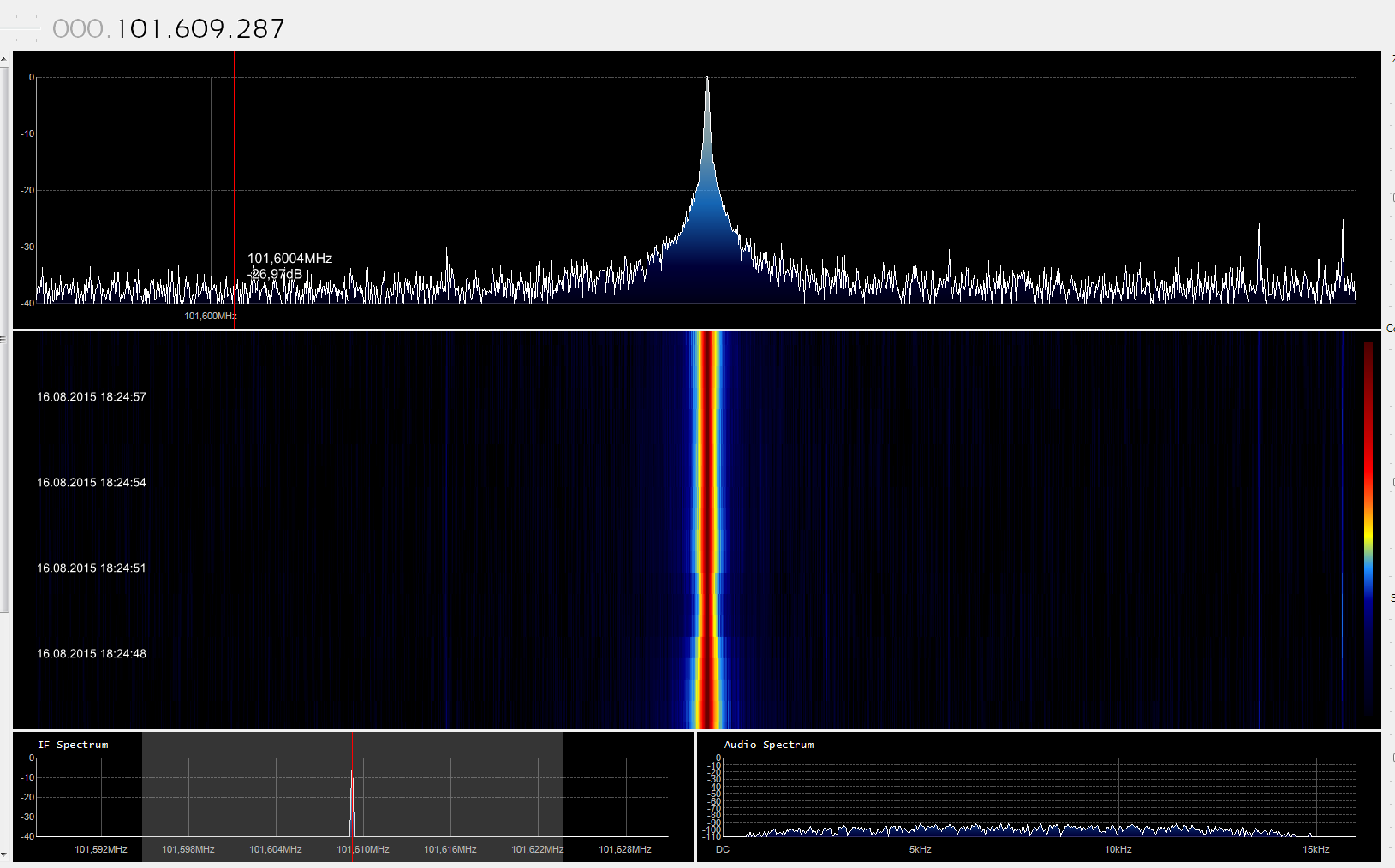

Ich empfange ein sehr starkes Signal auf 101.6 MHz (Dresden). Weiß jemand, was das ist?

Das signal ist ~10dB stärker als Deutschlandfunk und dieht ziemlich digital aus...

dr lel schrieb: > dieht ziemlich digital aus... Was meinst du mit "sieht ziemlich digital aus"? Wie hast du es "sichtbar" gemacht? Spektrum-Analyzer, SDR? Und wie sieht es aus? Hast du mal ein Bild? Oder ein Klangbeispiel als mp3? Damit man erstmal einschätzen kann, was für eine Art Signal es überhaupt ist.
#4236315
dekodierungsmodus ist wfm, ist aber nichts zu hören.
#4236326
dr lel schrieb: > dekodierungsmodus ist wfm, ist aber nichts zu hören. Sieht aus wie ein einfacher Träger. Keinerlei Modulation. Wo er her kommt, könntest du mal versuchen zu erkunden, indem du mit dem Laptop durch die Gegend spazierst. Da kannst du auf jeden Fall erstmal rausfinden, ob es was im Haushalt bzw. in der näheren Umgebung ist, oder ob du das Signal paar Querstraßen weiter auch noch genauso siehst. Aber ohne Modulation kann man keine Mutmaßungen anstellen, was es sein könnte.

Empfängst Du den Träger auch ohne Antenne und wenn ja wie stark?
#4236346
ohne antenne ist er nicht zu empfangen

es scheint mir ein problem mit dem sdr zu sein (störung erscheint nur mit hohekm gain).

Das sieht mir auch nach einer Phantomstelle aus, die der heilige SDR selber produziert. Sowas ist nie ganz zu verhindern, bei billigen Eigenbauten sowieso nicht. Ich habe zur Kontrolle freier Kanäle für meine Funkmikrofone einen RF-Explorer (Hand-Specki), der produziert auch an einigen Stellen lustige Signale (z.B. bei 450MHz). Mein alter Handscanner (yaesu 7000) kennt sowas auch. Selbst ein "Weltempfänger" mit Silabs-Chip ist permanent der Meinung, das bei glatt 90MHz ein starker Sender ist. Man muss bei preiswerten Messprömpeln halt damit leben. Old-Papa Antwort schreiben |
