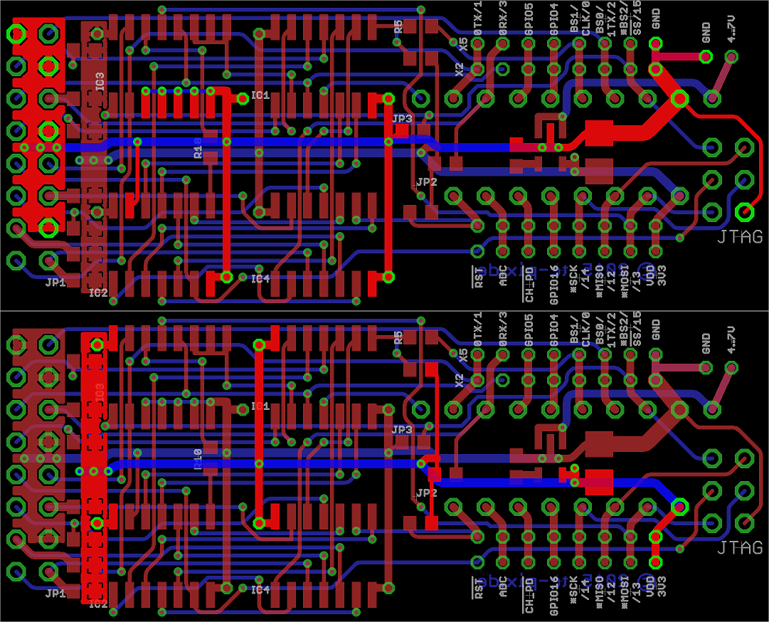

Hallo zusammen!
① Die üblichen (aktuell "besten") Breadboard-Adapter sind meines
   Erachtens viel zu breit (Bild). 300 mil wären optimal für ein
   Breadboard.
② Man kann USB-VCOM-Adapter anschließen, vorzugsweise mehere um alle
   TXD und RXD zu Debugging-Zwecken zu beobachten.
③ JTAG-Adapter für eine IDE mit 'source-level-debugging' wären schön,
   aktuell taugen sie aber bestenfalls zum Flashen. Schade! Wer Infos
   hat, bitte gern, ich habe mal einen JTAG-Port spendiert.
④ Die neue SD-Card-Schnittstelle am ESP-12E macht meines Erachtens
   keinen Sinn, weil man dazu einen ESP ohne Flash-Chip benötigt oder
   das interne Flash mechanisch 'abknipsen' müsste, also muss man die
   Anschlüsse nicht herausführen.
⑤ Die Pins von angeschlossenen MCUs oder USB-VCOM-Adaptern sind
   Push-Pull-Ausgänge. "Wired AND" geht daher nicht ordentlich, es
   müssen Gatter her. Ein billiges CPLD mit Schmitt-Trigger-Eingängen
   habe ich nicht gefunden.
Anbei ein Entwurf eines Breadboard-Adapters. Die USB-VCOM-Adapter werden
über JP1 angeschlossen.
COM1: Flashen incl. RESET per "RTS" und boot_select[1] per "DTR".
COM2: Zugriff auf UART0, unabhängig von COM1, auch bei Remapping
COM3: Alternativer Reset per RTS, Mitlesen von UART0.RX (debuggen)
COM4: Mitlesen von UART1.TX (debuggen)
Die Breadboard-Adapter könnt Ihr bestellen, bei OSH park unter
https://oshpark.com/profiles/TorstenC
Aber schaut bitte nochmal drüber, bevor ich sich die Gerber hochlade und
bestelle.
Wer die Idee 'zerreißen' will:
Nur zu. Vielleicht habe ich einen Denkfehler.
Euer Feedback zum ESP8266 sammle ich unter:
https://github.com/TorstenC/Notizblog/wiki/ESP8266
VG Torsten
