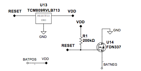

Ich möchte mit dem TCM809 einen Tiefentladeschutz für meinen 1S Lippe
basteln.
Dieser sollte bei 2.6V abschalten.
Würde das ganze so funktionieren? Der Strom welcher dem Akku abverlangt
wird liegt bei knapp 1A.
Quasi Überwacht der IC die Spannung an VDD, sinkt diese unter 2.6V pullt
er low und das Mosfet sperrt.
Reichen 200k als Plump Widerstand für den FD337?
Grüße
Peter

Peter schrieb:
> pullt er low und das Mosfet sperrt.
Sobald der Mosfet sperrt ist GND am TCM809 weg, Reset kann also von ihm
nicht mehr runtergezogen werden, und der Mosfet fängt wieder an zu
leiten...
Warum keine fertige Schutz-Schaltungs-Platine?
Sind auch nicht teurer als der TCM809 alleine, und haben zusätzlich noch
Überstrom/Kurzschluss/Überlade-Schutz dabei.

Ha, sehr guter Einwand. :D Werde dann das GND des Chips direkt mit
BatNeg verbinden.
Das ganze soll auf eine kleine Platine integriert werden. Vorher habe
ich immer Lipos gekauft, welche diese Schaltung integriert haben. Leider
gibt es die bei meinem Formfaktor nichtmehr.
