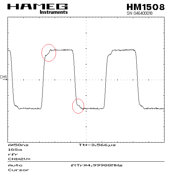

Moin allerseits,
ich denke, ich habe ein Problem mit einem Hameg Frequenzgenerator
8030-6. Im Anhang befindet sich ein Bild von 5 Mhz Rechteck. Hab den
Tastkopf neu kalibriert, das 1 MHz Signal zeigt er Perfekt an. Ist der
Generator hin? Oder gäbs noch andere Möglichkeiten im Bezug zu
Einstellungen im Oszi (HM 1508-2)? Dreieck hat an der gleichen Stelle
eine "Macke".
Danke schonmal
Gruß Lev
> eine "Macke".
Gut möglich, dass der Effekt durche Deine Messung kommt.
Wie hast Du den Tastkopf angeschlossen? Wie lang ist die Masseleitung?
Die steile Flanke des Rechtecksignales kann es in der Induktivität der
Masseleitung des Tastkopfes ganz schön "klingeln" lassen. Daher muss die
Masse so kurz wie nur möglich angeschlossen sein, sonst kann man solche
Oszillogramme nicht beurteilen.
