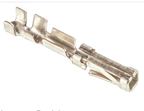

Hallo
Ich suche eine günstige Crimpwerkzeug für Snap-In Stiftbuchse
Drahtgröße von 30–22 AWG
Die was ich finde kosten weit über 300-400 Euro
Danke für die Hilfen!!
Foto im Anhang!!
Mfg
Hermann
#4237928
Irgendwie sieht mir das aus wie so ein PSK- oder FL-K Verbinder, für die
es preisgünstige Zangen bei Reichelt (CRIMPZANGE PSK) oder Segor
(CR-Zange 0,12-0,5mm2) gibt.
Die sind allerdings mit 0,12mm² bis 0,5mm² angegebn, das entspricht eher
AWG36 bis AWG24. Sooo weit auseinander liegen diese Maße mit AWG 30-22
aber nicht, könnte passen, oder?
Normalerweise sollte ein Händler, der Crimp-Verbinder verkauft, auch die
passende Zange im Angebot haben - wo sind die Dinger denn her?
Und Crimpverbinder sind für Litze, nicht für Draht...

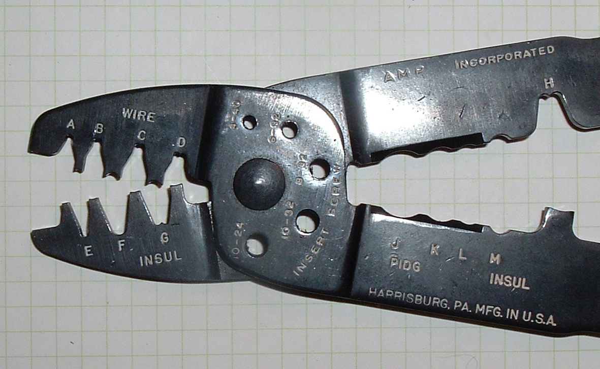

Das kann man bei geringen Stückzahlen mit einer Universalzange wie
abgebildet in einwandfreier Qualität lösen (im Gegensatz zu Hilfsmitteln
wie Flachzangen oder Hammer), man muss nur 2 mal crimpen, zuerst die
abisolierte Litze und dann die Zugentlastung, jeweils mit dem
geeignetsten Ausschnitt (3 Crimpzungen wie gezeigt sind schon
aussergewöhnlich). Ist das für die Serienfertigung zu aufwendig, braucht
man ein Zange, die beides zugleich macht, aber die muss dann ganz genau
zum Kontakt passen, also i.d.R. die vom Hersteller. Oder zum
Konfektionär gehen.
Georg
