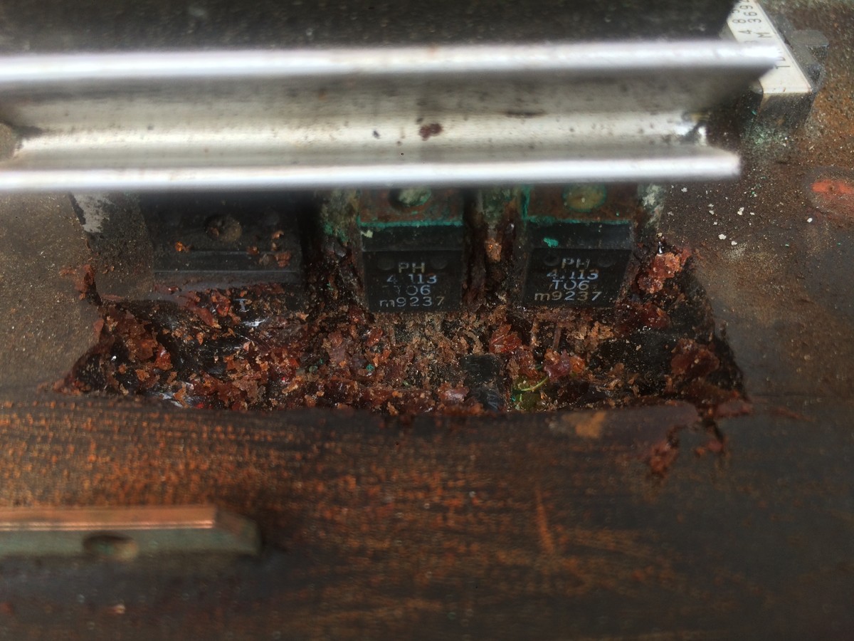

Bei dem Motorsteuergerät von einem alten Jeep mit längerer Standzeit
sind zwei Bauteile auf eine Kühlkörpern angebracht.
Durch Dr. Google könnte ich bereits herausfinden, dass es sich um
MosFets handelt.
Jedoch finde ich kein ähnliches Bauteil.
Ich hoffe dass ihr mir hier Hinweise geben könnt, was ich für Teile
kaufen muss.
Die Bauteile bewegen sich im Cent Bereich, das ganze Steuergerät kommt
auf 400€. Das wäre dann das Aus für das Auto.
Liebe Grüße und vielen Dank im Voraus!!

Teo D. schrieb:
> mehr Oxyd als Kupfer
Hoffnung stirbt zuletzt. Vorsichtig dosierte Pressluft könnte erst mal
den Dreck entfernen, damit die neuen MOSFETS überhaupt eine Chance
haben.
Mathias, Dein Foto ist ziemlich finster, schreib mal den Text ab, den
wir nicht lesen können. Das vergrößert den Kreis der Leser wesentlich.
Das nächste Foto bitte mit LED-Taschenlampe!

Hallo!
Ich habe erst mal vor Ort das Foto gemacht. Nehme das Steuergerät jetzt
mal mit und lege alles vorsichtig frei.
Die Masse ist ein recht weicher Verguss, wenn man mit dem Nagel
vorsichtig drüber kratzt, entstehen Risse.
Auf den Transistoren steht:
PH 41113 T06 m9237
Conrad konnte mir auch nicht weiterhelfen.
Ich brauche nur irgendetwas vergleichbares was ich einlöten kann.
Danke schonmal
