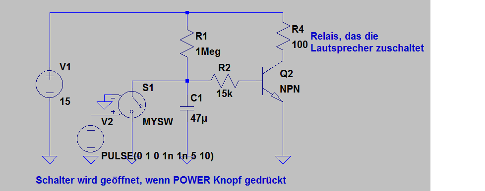

ich möchte einen SV3930 Verstärker mit einer Funksteckdose an und aus
schalten. Um den Ausschaltplopp zu verhindern, der auftritt, da ich den
Verstärker nicht mit dem POWER Knopf abschalte, muss ich einen
Kondensator in der Soft-Startschaltung entladen, wenn die Netzspannung
abgeschaltet wird.
Meine Idee ist die 18Vac vom Trafo abzugreifen und über eine Diode
gleichzurichten und dann mit ein RC-Glied mit einer Zeitkonstante von
zirka 100ms zu puffern.
Wenn diese Spannung nun abfällt sollte ein Transistor den Kondensator
nach Masse ziehen.
Mein Problem sind meine eingerosteten Kenntnisse was
Transistorschaltungen angeht. Mit was für einer Schaltung kann man einen
Knoten nach Masse ziehen, wenn die Steuerspannung abfällt?

Das Problem mit dem Pull-Down und einem Transistor zum hoch ziehen ist,
dass ja bereits ein Pull-Up vorhanden ist, der den Transistor langsam
aufläd, wenn das Gerät eingeschaltet wird.
Ich glaube die einfachste Variante ist doch das gute alte Relais,
welches öffnet wenn die Versorgung da ist. Hab eigentliche gehofft das
ohne Relais hinzukriegen.
Ich habe mal eine vereinfachte Version der vorhandenen
Soft-Start-Schaltung angehängt.

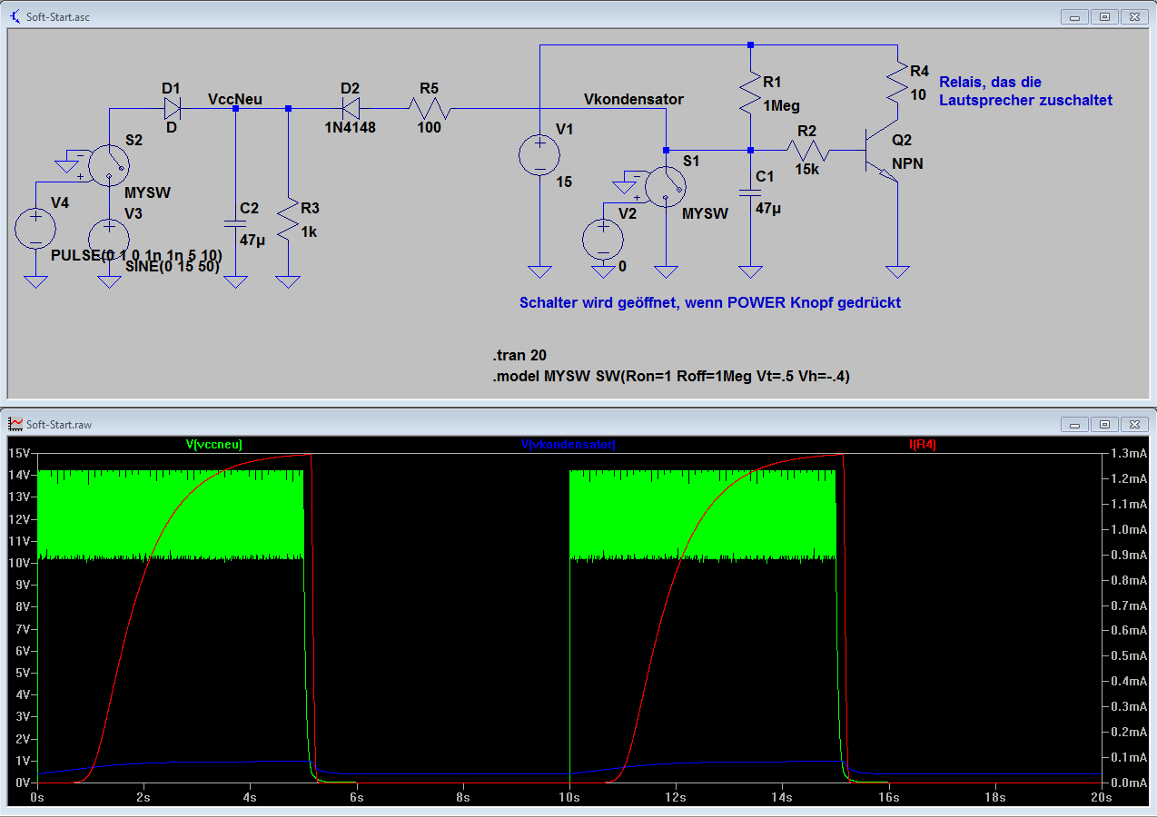

Gast #4239733
Direkt an die 15V vom Verstärker bringt nichts, da der Konsator dann zu
spät entladen wird, aber an die selbst erzeugte Versorung mit der
kürzeren Zeitkonstante funktioniert. Die entläd den Kondensator zwar
nicht vollständig, aber weit genug, dass der Transistor (Q2) nicht mehr
leitet.
Was ich übersehen habe, ist dass der Kondensator gar nicht auf 15V,
sondern nur auf knapp ein 1V geladen wird, da der Basisstrom den ja auch
entläd.
Somit ware die Variante mit dem Open-Collector Schmitt-Trigger und einem
7805 auch gegangen. Aber mit der Diode ist doch simpler.
Vielen Dank für die Hilfe, anbei noch die Simulation mit der Diode.
