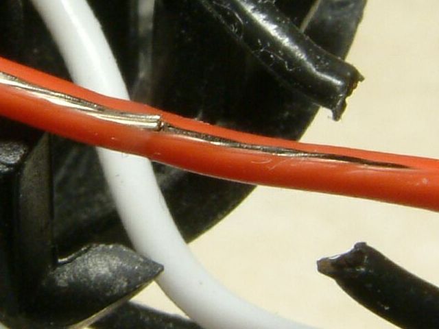

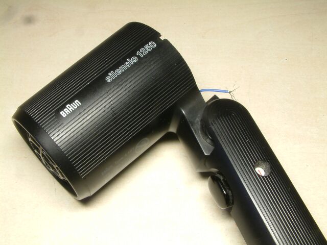

meine Freundin legt mir eben ihren "Unterwegs-Fön" aus Ihrer Reisetasche
auf den Tisch, der mache keinen Mucks mehr. Der Fön hat ein um 70°
anklappbares Griffstück, was ihn für unterwegs empfiehlt, denn er
braucht zusammengeplappt kaum Platz und passt damit in jeden
Kulturbeutel.
Da durch das Griffstück auch das Kabel führt, hatte ich bereits einen
Kabelbruch prognostiziert. Was soll bei einem solchen Fön schon
grossartig kaputtgehen.

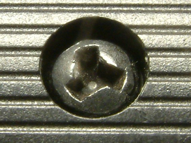

Ärgerlich war bereits die Verschraubung mit dreigezackten Schrauben.
Dieses Hinternis lies sich mit einem Torx TX7 problemlos umschiffen.
Dann die Trennung des Gehäuses, was durch mehrere einrastende Nasen
zerstörungsfrei nicht möglich war. Also hier wollte jemand, dass man das
Gerät nicht öffnen und ggfs. reparieren kann.
Der Kabelbruch hat sich bestätigt: Ein Kabel (schwarz) war bereits
komplett ab, die anderen Kabel sind durch Materialermüdung so gut wie
getrennt, die Isolierung aber noch intakt. Das rote Kabel habe ich zur
Dokumentation nur seitlich aufgeschnitten.

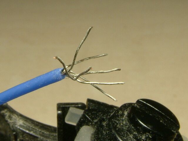

Am meisten wunderte ich mich jedoch über das rel. störrische Kabel, was
sich eher wie Schaltdraht anfühlte. Nach dem Abisolieren zeigt sich nun
eine "Litze" bestehend aus 7 Drähten (blau), die m.E. den Namen Litze
nur theoretisch verdient.
Mich würde nun eure Einschätzung interessieren:
1. Wurde hier für dieses Anwendung das richtige Kabel verwendet, oder
hat man es gezielt darauf angelegt, dass nach soundsoviel Anwendungen
(Griff aus- und wieder anklappen) das verwendete Kabel bricht ?
2. Bei letzterem: Wie oft schätzt ihr, kann man den Griff aus- und
anklappen (70°), bis das Kabel bricht ?
Der Fön ist zwar schon einige Jahre alt, wurde aber nur sehr wenig
benutzt. Da mir BRAUN eigentlich als Hersteller sehr langlebiger
Produkte (Rasierer) bekannt ist, staune ich nun etwas. M.E. würde der
Fön bei Verwendung eines besseren Kabels weiterhin seinen Dienst tun.
Nun muss das Teil eigentlich voll funktionsfähig in die Tonne.

Wahrscheinlich keines von beiden. Das richtige Kabel wurde nicht
verwendet, sonst wäre es ja nicht gebrochen. Allerdings möchte ich Braun
auch nicht unterstellen, hier bewusst auf eine bestimmte Lebensdauer
hinoptimiert zu haben.
Meistens sagt der Einkäufer "das andere Kabel ist aber um ein Zehntel
Cent pro Kilometer billiger, außerdem ist es das einzige Kabel das im
SAP angelegt ist." Der Konstrukteur protestiert, der PHB bearbeitet den
Konstrukeur so lange bis dieser resigniert (oder fährt einfach über ihn
drüber), und den "Vorteil" der begrenzten Haltbarkeit nimmt man da
gleich mit.

Ach, die sind schon so gebaut, daß alle Teile mit ähnlicher
Wahrscheinlichkeit sterben. Zufällig haben wir exakt dieses Modell
mehrfach als Werbegeschenk erhalten:
Einer ist recht eindrucksvoll ausgefallen, indem sich das Lüfterrad von
der Motorwelle gelöst hat. Als Folge davon gab es eine Rauchwolke
(mangels Luftstrom). Dank guter Reaktion war er schneller ausgeschaltet
als die Thermosicherung angesprochen hat.
Zwei Ausfälle aufgrund des genialen Schalters mit der kleinen
Nockenwelle, die die Kontakte betätigt. Die Kontake altern, der
Widerstand und die Temperatur steigen. Die Nockenwelle ist aus
Thermoplast, irgendwann werden die Nocken weich, verformen sich und die
Kontakte werden nicht mehr betätigt. Einen Fön gibts noch, der geht nur
auf voller Stufe wenn der Schalter gefühlvoll zwischen 1 und 2
positioniert wird. Der ist allerdings schon seit mehreren Jahrem täglich
in Gebrauch, was ja für einen Reisefön nicht so schlecht ist.

Nein, sondern das billigste aus China: Verzinnte Stahldrähte.

Die Sicherheitsschrauben sind drin, damit man den Pfusch nicht sieht.
