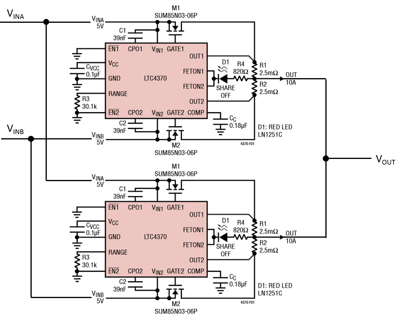

ich muss für ein fliegendes System zwei SBEC Spannungen
(Spannungsbereich 5.5 - 6.5V, erzeugung durch Schaltregler aus einer
Eingangsspannung von rund 30V) auf eine Leitung konsolidieren. Da ich in
der Regel bei Schaltreglern ja nicht einfach die beiden
Ausgangsleitungen zusammen hängen kann, wäre eine Möglichkeiten ein
Dioden-OR zu verwenden. Aber bei durchschnittlichen 5A Dauer ist das
sicherlich auch keine "coole" Lösung.
Ich hab mir jetzt den LTC4370 (Datenblatt:
http://cds.linear.com/docs/en/datasheet/4370f.pdf) mal angeschaut und
der scheint genau das zu sein, was ich suche. Da es wie oben geschrieben
um ein fliegendes System geht möchte ich hier nach Möglichkeit keinen
single point of failure einbauen, weshalb ich mir dachte zwei 4370er
parallel zu schalten.
Mein Vorschlag ist im Anhang ... kann ich das so machen?

Amateur schrieb:
> Bist Du sicher, dass der LTC "Rückspeisung" verträgt. Unabhängig davon,
> was die FETs dazu sagen...
Bin ich leider nicht. Ich bin nicht der Elektronik-Profi und Powerpath
Controller sind für mich ein neues Feld ... Ich bin grad dran das Ganze
in LTSpice zu simulieren ... mal sehen was rauskommt ...

OP #4239040
Bei fünf Ampere Dauer und einer Forward-Spannung einer guten Schottky
mit 0.5V macht das wenig entspannte 2.5W Wärme! Abgesehen davon, dass
von den 5A bei 5V, also Eingangsleistung 25W, ein Zentel verbraten wird!
10% der Leistung zu verheizen ist nicht besonders effizient ...
Beste Grüße,
Michael
