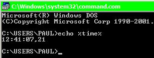

von Reinhard #. (gruebler)
In Batch-Dateien liefert
   echo %time%
die aktuelle Uhrzeit

Ich glaube DOS/Windoof hat's nicht so mit Doppelpunkten.
von Paul B. (paul_baumann)
Was für Doppelpunkte? Das ist ein normaler Batch-Befehl, der
funktioniert bei jedem Wetter.
MfG Paul
von Amateur (Gast)
Ich bekomme: "12:41:07,21" in keinen Dateinamen.
von Dirk B. (dirkb2)
Doppelpunkte in Dateinamen.
Die sind in Windows nicht erlaubt.

von guest (Gast)
>>   echo %time%
Die Doppelpunkte wird man folgendermaßen los:
echo %time::=_%
oder wenn einen die Unterstriche stören:
echo %time::=%
