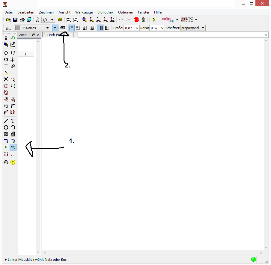

ich suche mir in Eagle einen Wolf. Mein Schaltplan wird langsam
unübersichtlich und ich möchte Netze aufsprengen, jedoch sollte intern
die Verbindung vorhanden sein, d.h. Netzname identisch. Jetzt bin ich in
manchen Schaltplänen auf dieses Element gestoßen (siehe Anhang Bild), es
geht um diese kleine "Flagge". Kann mir jemand verraten wo ich diese in
der Bibliothek finde? Bzw. erfüllt dieses Element meinen Zweck?
Grüße

#4238608
Aber bitte aus dem Schaltplan kein Suchspiel machen!
Lieber "Bus" verwenden, wenn durch zufiel Verbindungen, die Übersicht
verloren geht. Müssen auch nicht unbedingt zusammenhängen, Label dran.
So muss man erst mal nur die Bus-Label durchsuchen.
In der Eagle Hilfe auch unter "Querverweis Label" zu finden:
"Ein einfaches Label kann dazu benutzt werden, den Namen eines Netzes im
Schaltplan sichtbar zu machen.
Wird bei einem Label die xref-Eigenschaft aktiviert, so ändert sich sein
Verhalten und es wird zum Querverweis-Label.
Querverweis-Labels werden typischerweise am rechten oder linken Rand
einer Schaltplanseite platziert und zeigen die nächste (bzw. vorherige)
Seite an, auf der ein bestimmtes Netz vorkommt. Eine genaue Beschreibung
der Funktionsweise finden Sie beim LABEL-Befehl. "
Gast #4238642
Nochmals: vielen DANK für die Antworten. Meine Frage wurde beantwortet.
