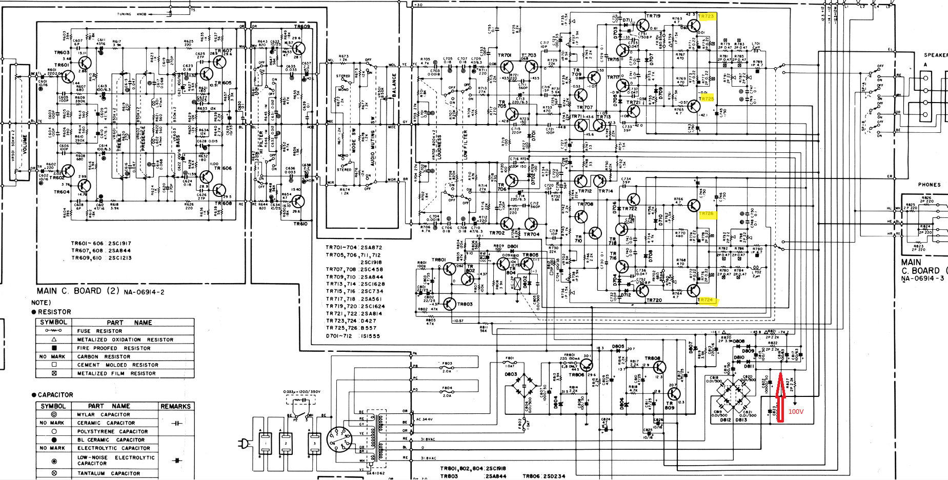

Ich fasse mich kurz. Ich repariere gerade einen Yamaha Receiver CR-820.
Der (/ein) Fehler ist wohl der defekte Transistor 2SD427. Ich bin noch
nicht so erfahren beim Reparieren von elektronischen Geräten, darum
meine Frage:
Zum einen habe ich über die Seite www.elparadise.com einen Ersatz
gesucht und 3 Möglichkeiten bekommen (BDY74, 2N4348, KT808A), zum
anderen habe ich bei www.distrelec.ch die wichtigsten Werte eingegeben
und auch ein paar geeignete gefunden (BDX67C, MJ11032G, MJ11016G,
NTE2349). Jetzt weiss ich aber nicht, wofür ich mich entscheiden sollte,
denn die ersten drei erwähnten finde ich nicht so auf die schnelle in
einem Shop. Worauf muss ich denn noch achten? Was würdet ihr tun?

Wichtig sind die Eckdaten: Si-NPN 120V 8A <5MHz TO-3 kein Darlington
Und wechsle auch den gegenüberliegenden Transistor! Nach Möglichkeit auf
Paarigkeit ausmessen.
Einige Deiner Ausgesuchten sind leider Darlingtons...
Ist das ein Transistor in einer NF-Endstufe?  Dann gibt es vermutlich
noch einen zweiten (entweder gleichen Typs oder komplementärer PNP-Typ).
Zu diesem sollte der neue Transistor einigermaßen paarig sein (also in
etwa gleiche Stromverstärkung bei gleichem Kollektorstrom), das wäre
wichtiger als die übrigen Daten, die mir ansonsten eher typisch für
solche NF-PA-Transistoren von vor ca. 40 Jahren aussehen.
Ggf. ist es sinnvoll, dann gleich beide zu wechseln.
Allzu moderne Typen können durchaus gar nicht so gut sein.  Wenn sie
beispielsweise eine viel höhere Grenzfrequenz haben als die damaligen
(der ist ja mit 7 MHz angegeben), könnte es dann Schwingneigung geben.
Je nach Schaltung könnte da durchaus auch einer der „klassischen“
2N3055 als Ersatz passen.

Ja, es ist eine NF-Endstufe. Und ja, es gibt einen dazugehörigen PNP
Typ, insgesammt sind es 4 Stück (zwei NPN und zwei PNP). Ich werde die
wohl schlussendlich alle wechseln, um "Paarigkeit" zu erhalten ^^
Wenn ich dann alle auswechsle, muss ich weniger auf die maximal-Werte
achten? Ich meine, kann ich rein theoretisch einen völlig
überqualifizierten Ersatz einbauen?
Und wegen der Transitfrequenz... Ich gehe davon aus, dass der Transistor
mindestens eine Frequenz von 20kHz bis 30kHz schaffen muss, aber bei fT
ist die Verstärkung null, da sollte man doch schon ein wenig Spielraum
haben, keine Ahnung wie viel. (Stichwort Grenzfrequenz)
Ich hab mir mal die 3 von euch vorgeschlagenen Transistoren angesehen.
2N3055G - hat meiner Meinung nach ein zu geringe CE Spannung.
MJ15003G und 2N3442G würden beide gut gehen, der 2N3442G ist günstiger,
hat aber eine Transitfrequenz von 80kHz, reicht das?

Brauchst du denn die maximale CE-Spannung überhaupt?  Wenn der
Verstärker nur mit 50 oder 60 V betrieben wird, muss es nicht
unbedingt ein 120-V-Typ sein.
p.s.: Wichtig ist allerdings nicht nur die Durchbruchsspannung,
sondern auch die Einhaltung des SOAR-Bereichs.  Leider wirst du
wohl dazu bei den alten Transis kaum was finden.

Ich hänge mal ein Bild mit einem Auszug des Schemas an. Die Transistoren
sind gelb markiert, den Spannungsbereich, mit dem die Transistoren
arbeiten habe ich rot eingezeichnet. Mit fast 100V muss ich da schon
rechnen.
Ich hab jetzt auch mal nach passenden PNPs gesucht und zum MJ15003G den
MJ15004G gefunden.
Irgendwelche Einwände?

Wenn der PNP noch i.O. ist, würde ich den ausmessen und einen NPN mit
etwa passender Stromverstärkung suchen.
Oder den NPN aus dem anderen Kanal ausmessen.
Wenn man sonst nicht gepaarte nehmen will, muß man ja auch ausmessen.
Und zwei fertige Paare werden sicher sehr teuer.

OK, dann sollten es schon auch Transistoren dieser Größenordnung sein.
von Gerry S. (drachenfriedhof)
Ich danke euch viel mals für die Hilfe! Ich habe mich für den MJ15003G
und MJ15004G entschieden. falls es Probleme gibt, schreibe ich nochmals,

Auch die Treibertransistoren prüfen!
Manchmal sind die auch hinüber, und wenn du dann nur einfach neue
Leistungstransistoren montierst, darfst du gleich neue bestellen.

Bei solchen Gegentaktendstufen ist die Ruhestromeinstellung wichtig.
Dazu dienen die Einsteller VR702 (unten, bei den Transistor TR708/TR710,
mit 5 kOhm ?) bzw. oben der korrespondierende VR 701 (?).
Wie gross soll also der Ruhestrom sein ?
Wenn nicht bekannt, dann zuerst an der noch funktionierenden Endstufe
messen !
(Am besten über die Spannungen an den Emitterwiderständen der Endstufe.)
UNBEDINGT VOR Einschalten der reparierten Endstufe den betreffenden
Einsteller auf Minimum einstellen !
Dann Einschalten.
Wenn alles klappt, vorsichtig den Einsteller aufdrehen, bis der
gewünschte Strom fliesst.
Fertig.
von Eloektrofan (Gast)
Missverständlich. =>
Der Schleifer muss zu Beginn den Bahnwiderstand komplett überbrücken,
sodass am Einsteller keine Spannung abfällt.
