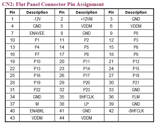

Ein Datenblatt vom alten zu ersetzenden Rechner (SBC84600) gibt es hier:
http://65.61.34.194/drivers/files/Soloist%20800/SBC84600.pdf
Der Monitor ist angeschlossen an CN2, mit dem Flat Panel Connector Pin
Assignment auf Seite 16, siehe Bild.
Anzuschließen ist ein Mainboard mit LVDS-Ausgang und dafür suche ich
Konverter.

Die Anschlussbelegung lässt auf ein parallel angesteuertes Display
schließen.
Einen fertigen Adapter für diesen Anschluss gibt es mit großer
Sicherheit nicht, weil das nichts in irgendeiner Weise standardisiertes
ist.
Den wirst Du Dir also selbst bauen müssen.
Wenn ich in das "Datenblatt" Deines alten Systems sehe, sehe ich, daß
damit unterschiedliche Displays angesteuert werden können (siehe Seite
24) - neben TFT- sind das auch noch STN- bzw. DSTN-Panels.
Nur wenn das betriebene Display tatsächlich ein TFT-Display ist, ist
eine Adaption sinnvoll; STN- und DSTN-Panels haben ein stark davon
abweichendes Timing und sind nicht nur deswegen nicht zu gebrauchen.
Sollte es tatsächlich ein TFT-Display sein, ist ein TFP401(a) eine
brauchbare Lösung - das ist ein DVI-auf-Parallel-Wandler, für den hier
im Forum auch schon die eine oder andere Platine entwickelt wurde. LVDS
als Signalquelle ist zwar auch möglich, schränkt Dich aber bei der Wahl
der Rechnerhardware sehr stark ein, zumal die Art der Ansteuerung davon
alles andere als standardisiert ist.
Jetzt aber ist Deine Hausaufgabe, herauszufinden, was für ein Display Du
ansteuern willst.
Das ist eine LVTTL-Schnittstelle. Solche Displays haben meist 31 oder
33polige Flachkabel. Ist letzendlich aber Sache des Herstellers, eine
Norm gibt es nicht.

Rolf F. schrieb:
> Also das Display ist ein Sharp LQ104V1DG51
Immerhin. Dann ist das Unterfangen ja nicht chancenlos.
(Lohnt der Aufriss bei einem Display, das gerade mal
Standard-VGA-Auflösung bietet?)
Sinnvoller als der Anschluss an einer eher nicht standardisierten
LVDS-Schnittstelle Deines Boards aber bleibt der Anschluss an DVI/HDMI,
und das kann man mit einem TFP401(a) hinbekommen. Die Forensuche sollte
auch das eine oder andere Selbstbauprojekt liefern, das genau diesen
Baustein bereits verwendet hat.

Rolf F. schrieb:
> Ja, nur ist das Problem das der anzuschließende Rechner nur VGA und LVDS
> hat.
Ah. Tja, dann wirst Du Dir genau ansehen müssen, wie die
LVDS-Schnittstelle des neuen Rechners aussieht, insbesondere, woher sie
die Timinginformationen des anzusteuernden Displays gewinnt.
Bei älteren Systemen wurde das z.B. im BIOS oder gar mit irgendwelchen
Jumpern festgelegt, neuere aber können die Informationen aus einem im
Panel verbauten EEPROM gewinnen (das sich dann glücklicherweise an den
VESA-EDID-Informationen orientiert).
Sofern der EEPROM-Weg erforderlich ist, braucht Dein Adapter also nicht
nur einen LVDS-Empfänger/Deserialisierer für ein 18-Bit-Panel
(http://www.ti.com/product/sn75lvds86a), sondern auch noch ein EEPROM
(24LC01), das Du mit den benötigten Informationen füttern musst.
Lohnt das?
