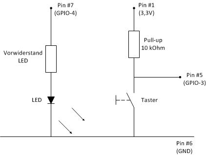

Erstmal danke für deine Hilfe. Ist es den nicht möglich alles über einen
Taster/Schalter zu machen, An/Aus? Es gibt ja für den Pi so eine
Schaltung.
