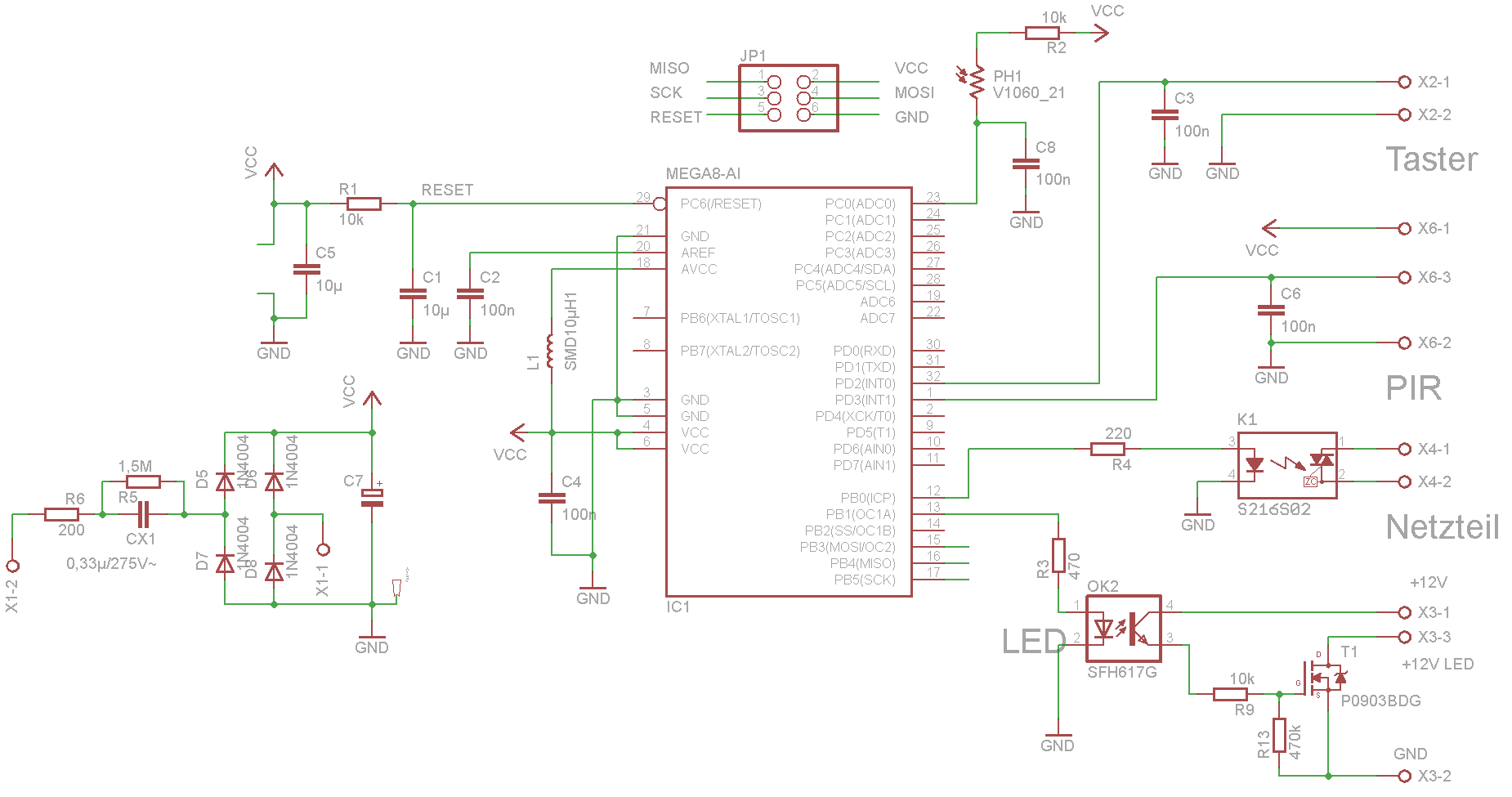

Nachdem ich mich nun im Netz belesen habe und genau so schlau bin wie
vorher such ich Rat hier.
Ein Notebook-Netzteil (19V/6,4A) soll mit dem S216S02 geschaltet werden.
Muß ich noch ein snubber dazu bauen oder geht es auch ohne ?
Bin der Meinung das es sich nicht um eine reine induktive Last handelt,
weil ja diverse Elektronik im NB-Netzteil steckt.
Wenn ja was für Werte würdet ihr Empfehlen ?
