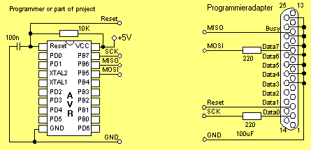

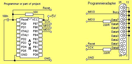

wenn dein rechner einen parallelport hat, kannst du übrigens ganz
einfach deinen avr über isp proggen.
du lädst bascom-avr runter, mit dem programm kannst du das hex-file auf
den avr transferrieren.
dann baust du den progger hier auf:
http://www.rowalt.de/mc/avr/twinavrh.png
alles weitere steht hier im text:
http://www.rowalt.de/mc/avr/progd.htm
damit hast du das hex-file innerhalb von einer halben stunde auf dem
controller.
(anm.: der parallelport muss, glaube ich, auf epp stehen, einfach mal
die einstellungen durchtesten, wenn es nicht klappt)
