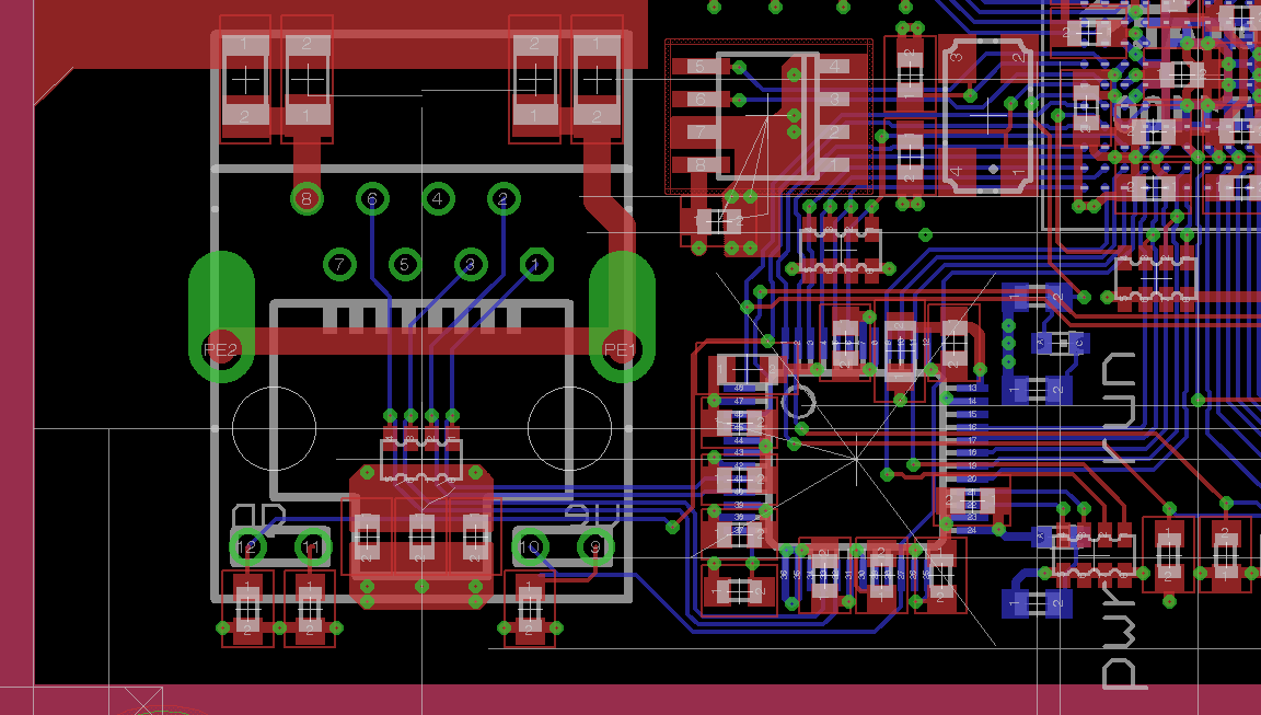

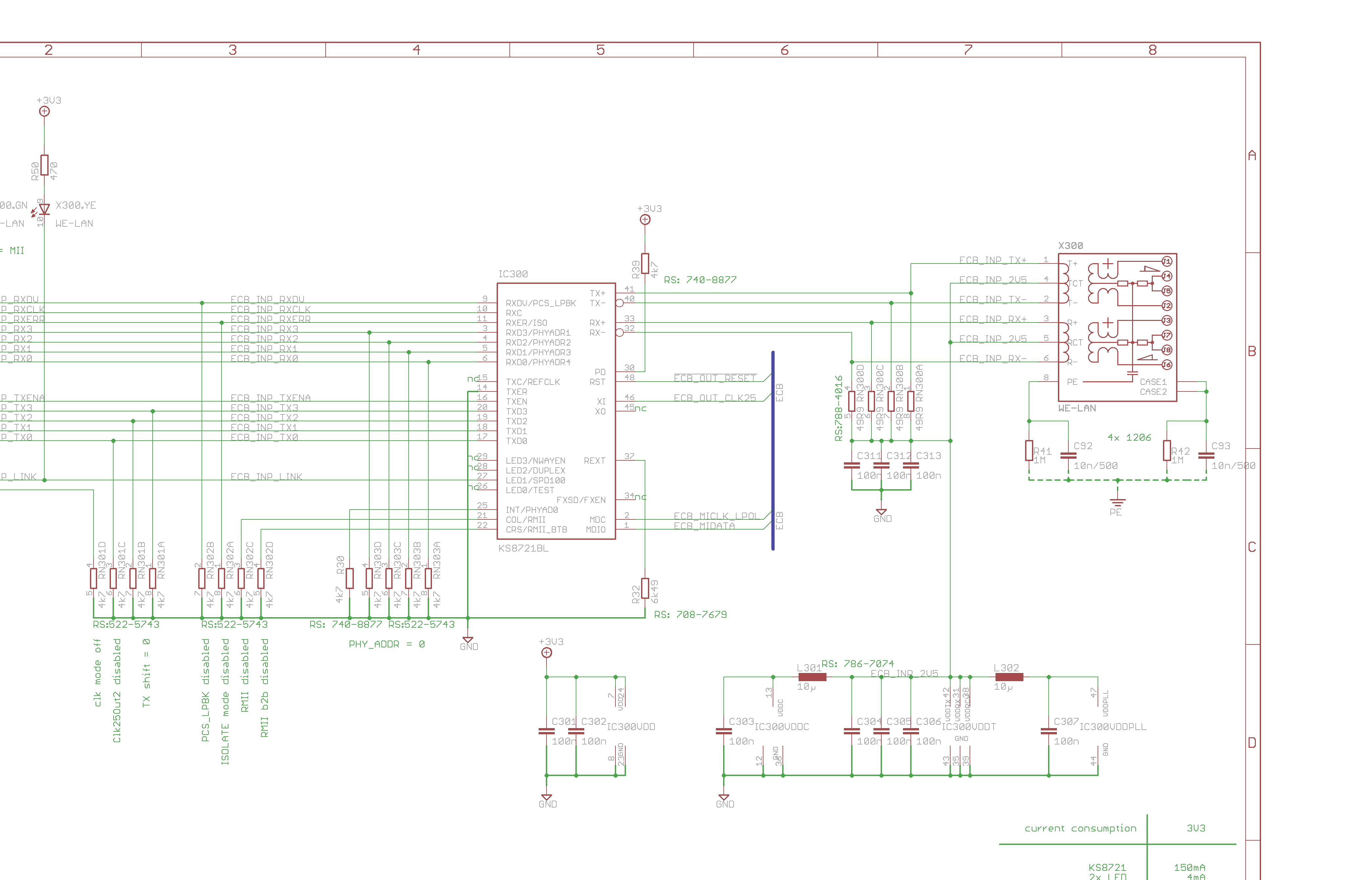

Hm,
Wenn ich's mir noch weiter anschau':
Die Case Anschluesse der Buchse wuerd' ich direkt auf GND legen;
Auch der Pin8 (PE) scheint zumindest laut Schaltsymbol den C ja schon
intern zu haben. Bei den Buchsen mit Magnetic gibts auch immer 1000
verschiedene Varianten; ist das eine, die im Datenblatt des Phys
erwaehnt wird?
Kommen die 2.5V auch irgendwo her? Ist in dem Phy ein Regler drinnen?
Die Rx und Tx Leitungspaerchen laufen recht eng nebeneinander und sehen
irgendwie nicht impedanzkontrolliert aus; wird aber wahrscheinlich bei
Fast-Ethernet nicht so tragisch sein. Ich hoff' mal auf eine
unterbrechungsfreie GND-Plane in dem Bereich.
Gruss
WK
Gast #4240330
>Der unbeschaltete TXC/Refclk wuerde mich nervoes machen.
Ich hab ein Referenzschema. Dort ist der auch freigelassen.
> der Buchse
Das ist mein Hauptanliegen. Das Ref-Schema hat einen separaten Trafo.
Ich habe eine Buchse von RS (735-0232) mit integriertem Trafo gewählt.
Das Symbol hab ich aus dessen Datenblatt abgemalt.

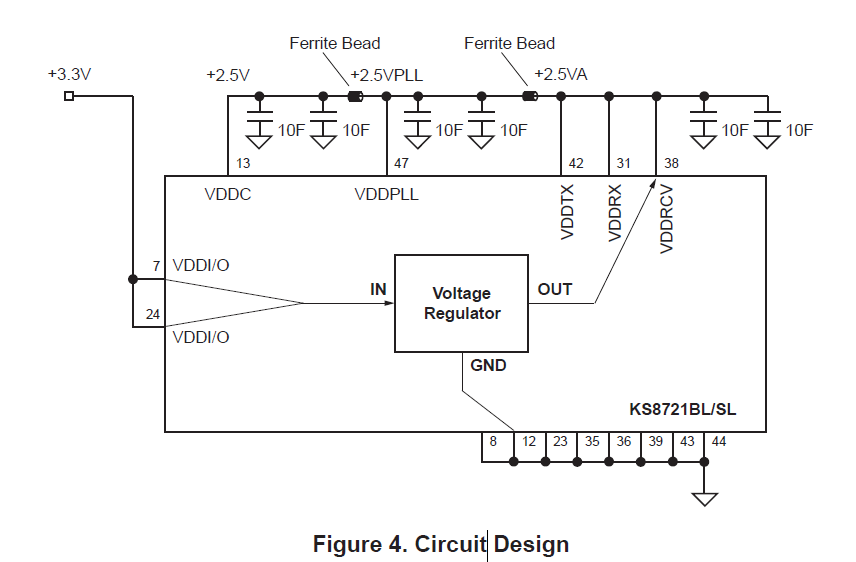

Ja. Siehe Anhang, Auszug aus dem Datenblatt des PHY
Ist ne 4Lagenplatine mit GND und 3V3 in der Mitte. Sollte also passen.
Habsch noch nie gemacht. Hab versucht, sie parallel über GND zu führen
und möglichst gleich lang zu haben...
Gast #4240338
>intern zu haben.
Auf Schaltungs-GND oder auf das PE?
Gast #4240489
Ich wuerd' den auf GND legen. Ich seh' das eher als HF-Abschirmung und
nicht als Sicherheitsmassnahme, dass ich einen Foen mit Ethernet in der
Wanne betreiben kann. Musste aber gucken, wie's mit deinem Gehaeuse
ausgeht...
Gleiche Laenge gilt nur fuer die jeweiligen + und - Leitungen in eine
Richtung. Die Rx und Tx Seite koennen bei FastEthernet ruhig
unterschiedlich lang sein. Ich wuerd' nur Abstand zwischen Rx und Tx
machen - eben aus Impedanz/Symmetrie- und Uebersprechgruenden.
Gruss
WK
