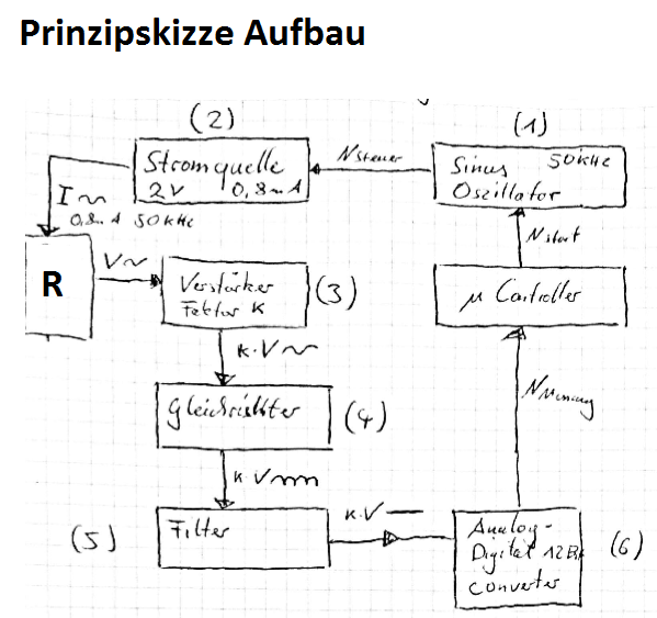

Folgendes habe ich bereits konzipiert, simuliert und aufgebaut:
„Wien-Robinson Oszillator“ zur Erzeugung einer 50kHz Sinusschwingung
Das Ausgangssignal wird über ein Potentiometer an eine
spannungsgesteuert Stromquelle gegeben, in diesem Fall eine „Howland
current pump“.
Somit kann ich mit Hilfe des Potis den Ausgangsstrom variabel einstellen
die Schaltung so kalibrieren, dass ich einen Ausgangsstrom mit einer
Amplitude von 0,8 mA bekomme.
Die über die Impedanz abfallende Spannung wird über zwei Messleitungen
abgegriffen, Hochpass gefiltert, verstärkt und anschließen
gleichgerichtet.
Somit kann erhalt ich ein Spannung die proportional zu meiner
Spannungsamplitude von meinem Messsignal ist und damit proportional zum
Realteil der Impedanz.

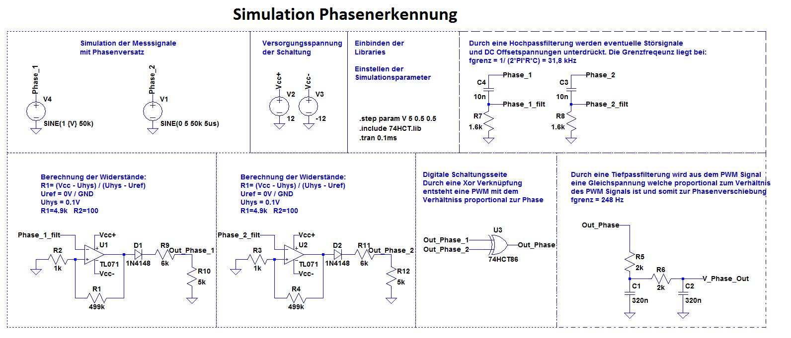

Für die Bestimmung des Phasenwinkels, greife ich einmal das
Ausganssignal des Sinusgenerators ab, gebe das Signal auf einen
Impedanzwandler und anschließen auf einen Hochpass mit nachgeschaltetem
Schmitt-Trigger um die Nulldurchgänge zu bestimmen.
Ähnlich verfahre ich bei dem Messsignal, das ich nach dem Verstärker
abgreife, auch noch einmal Hochpass filtere und ebenfalls zur Bestimmung
des Nulldurchgangs auf einen Schmitt-Trigger gebe.
Von den Ausgangssignalen der Schmitt-Trigger nehme ich die positive
Halbwelle und gebe diese auf ein XOR Gatter, wodurch ich ein High-Signal
bekomme, das der Zeit der Phasenverschiebung entspricht und somit eine
PWM-Signal, dessen Tastverhältnis proportional zur Phasenverschiebung
ist. Der Einfachheit halber glätte ich das PWM-Signal um einen DC
Spannung zu bekomme die proportional zur Phasenverschiebung ist.
Beide Spannungen werden über einen ADC an einen Mikrocontroller zur
Verarbeitung weiter gegeben. Später soll die Bestimmung des PWM-Signals
noch über einen externen Zähler realisiert werden.

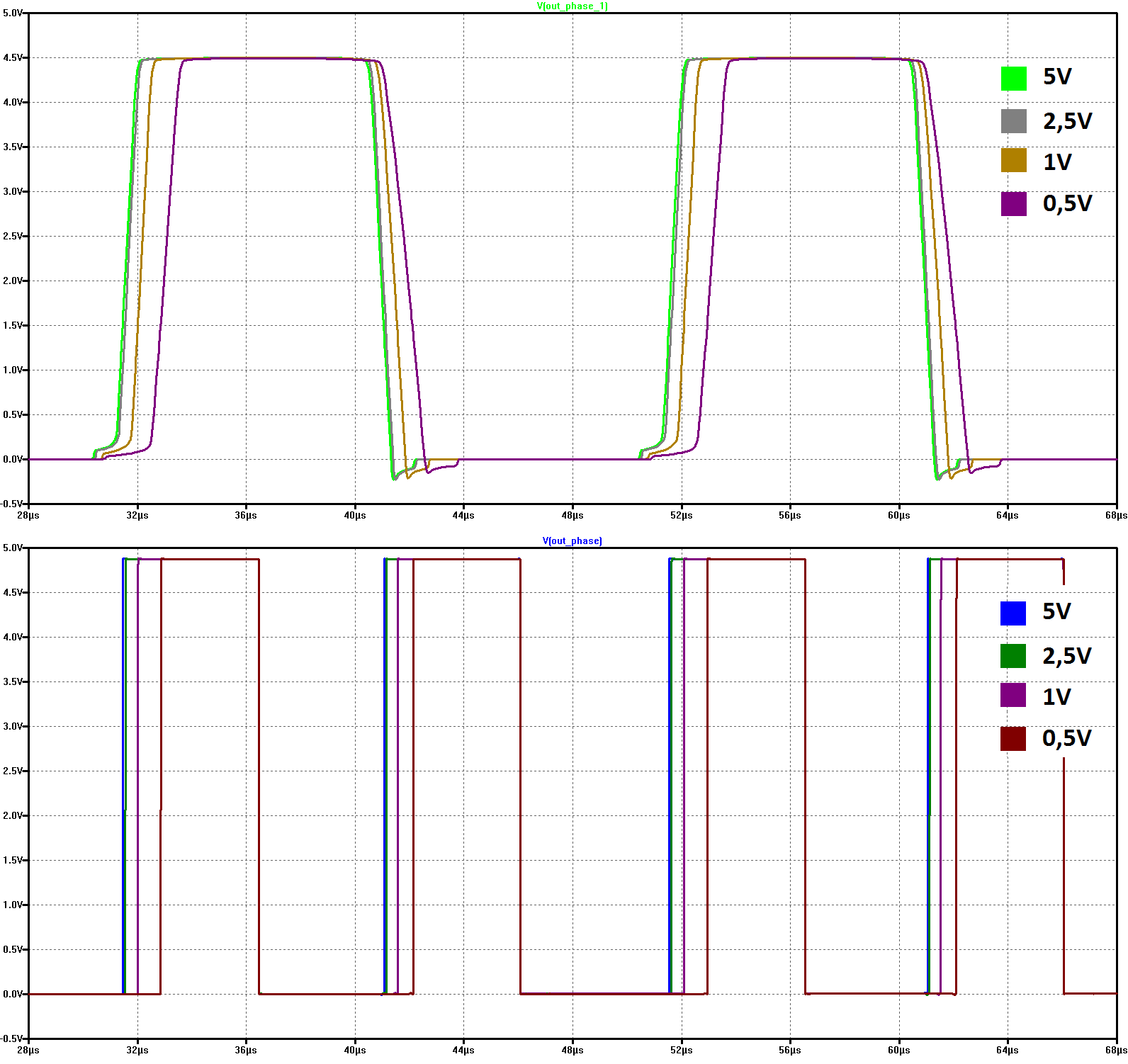

Nun zu meinem Problem: Sobald ich die Impedanz (Im aktuellen Testfall
rein ohmsch) verändere, wird logischer Weise des Messsignal in seiner
Amplitude kleiner und die feste Hysterese des Schmitt-Triggers sorgt für
eine Spätere Erkennung des Messsignals. Somit ist das Ausgangssignal des
XOR-Gatters kürzer auf High und somit verringert sich das
Tastverhältnis, obwohl keine Änderung des Phasenwinkels vorliegt.
Eine Überlegung ist nun einen spannungsgesteuerte Hysterese zu
realisieren, die abhängig von der Amplitude des Signals, die Hysterese
verändert.

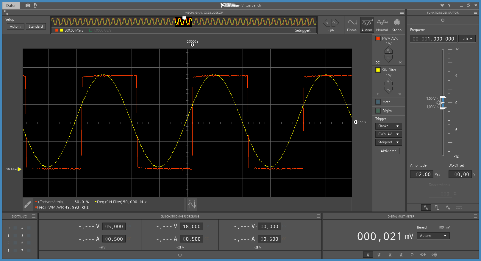

Vermutlich sollte man das ganze anders angehen: - mit einer anderen
Hardware:
Das Anregungssignal kann man gut per PWM und low pass Filter erzeugen.
Sofern der µC es hergibt alternativ auch per DDS in SOftware. Wenn das
Signal kein perfekter Sinus ist, stört dies nicht so sehr - vor allem
wenn man bei der detection vor allem die Grundwelle detektiert.
Sofern der ADC im µC schnell genug ist, notfalls mit Unterabtastung,
würde ich eher den ADC direkt das Wechselspannungssignal erfassen
lassen. Das Signal kann man dann ähnlich wie beim Lockin Verstärker
auswerten. Damit erhält man mehr oder weniger direkt den Real- und
Imaginärteil der Spannung und damit der Impedanz. Für den Abgleich der
Phase wird man einmal einen Widerstand oder verlustarmen Kondensator
vermessen müssen.

Signalerzeugung synchronisiert mit dem µC, d.h. Timer-Ausgang
und Filter. Freilaufende WIEN-Brücke würde ich nicht machen.
Gibt viele Wege dafür; 50:50-Rechteck und Tiefpass ist der
einfachste.
Unterabtastung finde ich eine sehr gute Idee; dazu würde ich
vielleicht zwei Sample&Hold-Glieder verwenden und die statt
des Gleichrichters/Tiefpasses einsetzen.

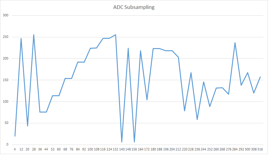

Die AVRs brauchen im freilaufenden Modus 13 Zyklen des ADC taktes für
eine Wandlung. Ein Problem gibt es ggf. durch den Bezug auf den ADC Takt
- der Vorteiler ist nicht so einfach synchron zu bekommen. Was aber
geht, ist den ADC einen interrupt auslösen zu lassen und dann zu der AD
Wandlung die Zeit / Phase des Oszillators zu bestimmen. Durch mitteln
über mehr Werte bekommt man damit den Fehler auch sehr klein.
Der ADC des AVRs ist gerade etwas langsam um ein 50 kHz Signal direkt
abzutasten - da sind knapp 40 kHz als analoge Bandbreite angegeben. Wie
sich das genau beim Subsampling verhält weiss ich jetzt nicht. Die
Chancen stehen gut das man dies noch direkt mit dem µC machen kann, ggf.
mit realtiv hohem ADC Takt (z.B. 250 kHz), ggf. auch etwas oberhalb des

ich habe es jetzt soweit, das ich mir ein Rechtecksignal am Ausgangspin
erzeuge, indem ich den 8 Bit Timer2 verwenden und bei 16Mhz bis 160
zählen lasse, durch den CompareA wird der OC2A Pin mit 100kHz
gewechselt, somit erhalte ich ein 50:50 PWM mit 50kHz. Diese schicke ich
vorerst durch einen Butterworth Filter 8. Ordnung mit einer
Grenzfrequenz von 51kHz. Dadurch erhalte ich das Ergebnis (Siehe Anhang)
Rot ist der Ausgang an PB3 vom uC und Gelb das Signal nach dem Filter.
Soweit hat alles gut geklappt, jetzt hänge ich aber ein wenig am
Subsampling.
Um den ADC immer zu einem definierten Zeitpunkt zu starten, habe ich
einen weiteren Compare zum Timer2 hinzugefügt.
Der Plan ist den Comparewert von 0-160 zu variieren und bei einem
CompareB Match die AD-Wandlung zu starten. Somit erhalte ich wenn ich
dies jeweils für den Zeitpunkt durchführe wo der Ausgang von PB3 0 bzw.
1 ist, 320 Werte pro Periode.
Den Takt vom ADC habe ich vorerst auf den maximalen Takt von 1MHz
gesetzt und erhalte damit 76,9kSPS.
Für einen ersten Testlauf habe ich die Werte vom CompareB in 8er
Schritten erhöht und die Werte aus dem ADC in ein Array geschrieben.
Zudem habe ich diese öfters wiederholt um die Werte zu mitteln.
Leider bekomme ich dabei keine sinnvollen Werte raus, sobald ich mir
diese Werte ausgeben lasse und plotte.
Da ich erst seit knapp 2 Wochen uC programmiere, bin ich für jeden Tipp
dankbar um meine Programmierung zu verbessern.

Nur leider ergeben die Werte wenn ich diese Plotte keinen Sinn. Im
Anhang ein Auszug von den Werten in dem Array.
Vielen Dank für die bestimmt kommende Hilfe :-) So und nun gute Nacht.
Kannst du das nicht durch normalisieren indem du "unendlich" verstärkst
und dann auf "1" abschneidest?

Die folgende Zeile kommt mit komisch vor - insbesonder das temp+9 :
   adc_messwerte[temp+19][0] = (adc_messwerte[temp+9][0]+(ADCH))/2;
Das dürfte einiges durcheinander bringen.
OP #4246752
Ohman, du hast recht, da habe ich vergessen was zu ändern, als ich die
Schrittgröße von 16 auf 8 geändert habe. Danke! Das sollte hoffentlich
bessere Ergebnisse liefern.
Das ist einen weitere alternative, die ich noch testen werde. Vorerst
werde ich aber die Variante mit dem Subsampling  versuchen umzusetzen.
