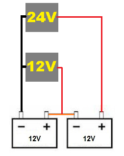

ich habe 2 Geräte, eines davon benötigt 24V Gleichstrom, das andere 12V.
ich habe 2 Batterien als Stromquelle und frage mich ob man die 2
12V-Batterien in Reihe zusammenschalten kann und so einen Stromkreis zu
speisen der mit 24V versorgt wird und gleichzeitig durch Anschluss des
2. Gerätes (12V) "dazwischen" (Siehe Bild) dieses mit 12V zu speisen.
Und das gleichzeitig?
Das eine Gerät benötigt 9-18V (nominell 12V, üblich 13,8V) und
verbraucht bei 13,8V 1A bis max. 22A
Das zweite Gerät genötigt 18-29V (üblich 24V) und verbraucht bei 24V 1A
bis 7A
Geht das einfach so? Oder wie müsste man die Schaltung modifizieren um
es möglich zu machen?

Musst halt aufpassen. Falls der 12V Kreis die Batterie geleert hat, wird
der 24V Kreis die erste Batterie umpolen.
Besser wäre wohl ein Batteriewächter, der den Stromkreis unterbricht,
wenn eine der Batterien leer ist.

Der Akku, der die 12V liefern muss wird stärker belastet.
Wie die Vorposter schon angedeutet haben musst du folgendes tun:
Beide Batterien (vor allem aber die, die 12V liefert) mit einem
Tiefentladeschutz überwachen und wenn der anspricht BEIDE Spannungen
trennen.
Die Batterien unabhängig und im Fall der 'oberen' Batterie (für die 24V)
auch potentialfrei zur unteren laden.
Du kannst nicht (nur) beide in Reihe laden, da die 'untere' mehr Ladung
braucht und dabei dann die 'obere' überladen würde.

Wenn man die beiden Batterien nur in Reihe geschaltet laden kann, dann
musst du für den 12V Verbraucher ein 24/12V Konverter (Schaltregler)
benutzen.

Ich würde zunächst klären, wie groß die typische und maximale
Stromaufnahme tatsächlich ist. Bei Deinen Angaben 1 - 22 A @ 12 V und 1
- 7 A @ 24 V läßt sich kein sinnvoller gemeinsamer Nenner finden.
Andererseits sind beide Geräte mit 18 V zufrieden, sodaß bei drei Akkus
à 6 V eine einheitliche Versorgung möglich wäre.

Ansonsten würde ich einen einzigen Bleiakku für die 12 V vorsehen, aus
dem auch die 24 V erzeugt werden. Es reicht ein DC/DC-Wandler mit
potentialfreiem 12 V Ausgang, dessen Ausgangsspannung in Reihe zum Akku
liegt und somit 24 V erreicht werden.

Weil deine 12V-Verbraucher wesentlich mehr Strom brauchen als die
24V-Verbraucher, würde ich die 12V-Verbraucher direkt an die Batterie
hängen und für die 24V-Verbraucher mit einem DC-Wandler arbeiten. Dafür
gibt es zwei Varianten. Wenn du einen galvanisch getrennten
12V/12V-Wandler nimmst, kannst du dessen Ausgang in Reihe zur
12V-Batterie schalten und an der Reihenschaltung "Batterie - Wandler"
die benötigten 24V abgreifen. Oder du nimmst einen 12V/24V-Wandler und
erzeugst die 24V separat (nur mit dem Wandler allein).
