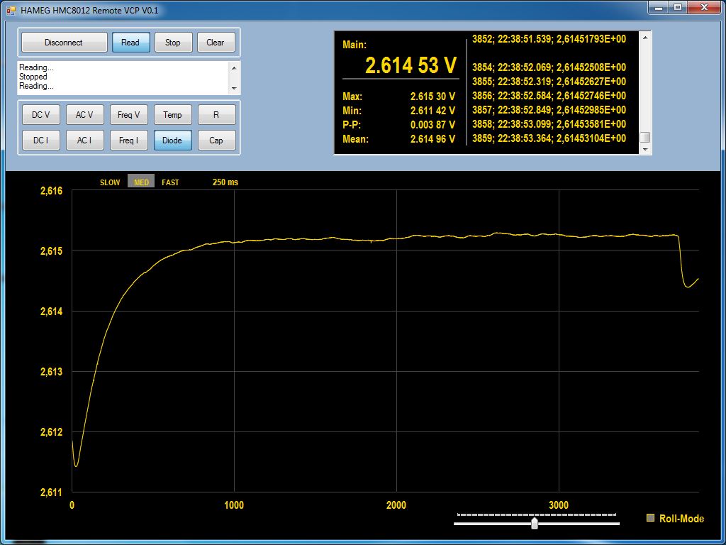

Hallo, ich möchte gern die Messwerte eines Hameg HMC8012 DMM per
PC(Win7) über USB oder Ethernet auslesen und live als Trendchart
darstellen. Mittels SPCI Befehlen sollte das ja machbar sein. Hat jemand
das schonmal gemacht und kann mir sagen on ich die maximalen 200
Readings/sec auch über den PC auslesen kann, oder ob hier die
Geschwindigkeit begrenzt ist?
Danke und Gruß

OP #4241501
Genau die 200 sind dann mit 4,5 Stellen Auflösung. Ich möchte gern das
Multimeter um eine Trendchartfunkionalität erweitern. Die Agilent
Modelle ab 34461a haben das. Für mich ganz praktisch um den
Spannungsverhältnis über die Zeit gleich zu sehen und nicht erst die
Logfiles auswerten zu müssen.
Da hast Du Recht, da werde ich mit Win7 nicht unter die 15,6 ms kommen.
Kannst Du Dir sowas mit Linux auf nem RPi vorstellen?

Ich habe ein kleines Programm geschrieben um die Geschwindigkeit der
Schnittstelle zu testen.
Damit komme ich im Schnitt auf 200 Messwerte/s. Kann natürlich sein,
dass da einige Werte doppelt sind weil ich mit Fetch auslese.
Meine Parameter:
USB - VCP (Port66)
DCV (Ohne zweiten Messwert)
Messrate: Fast

OP #4242361
Da bin ich ja doch beeindruckt, wie schnell Du das mal eben getestet
hast. Die doppelten Werte stören auch vorerst nicht, da es ja wie gesagt
mir eine Tendenz zeigen soll. Durch Deinen Test weiß ich, dass es sich
lohnt da doch mehr Zeit reinzustecken und etwas mit grafischer
Darstellung umzusetzen. Wird bei mir allerdings deutlich länger dauern,
da ich nicht so versiert im Programmieren bin - ist ja aber eine schöne
Übung :-)
Kann das Tool leider erst am Montag testen, da ich übers Wochenende
unterwegs bin.
Vielen Dank für Deine Hilfe/Info!

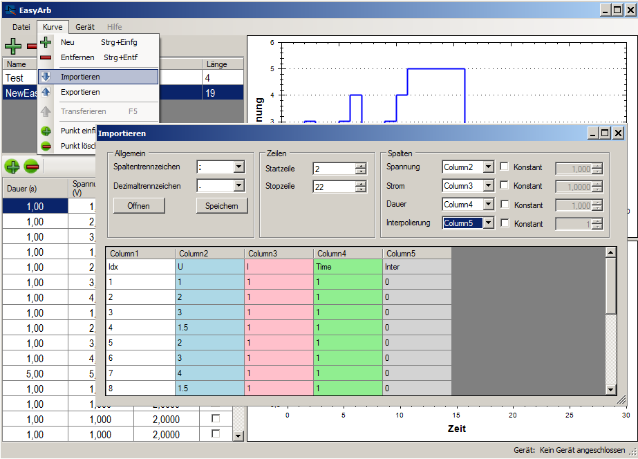

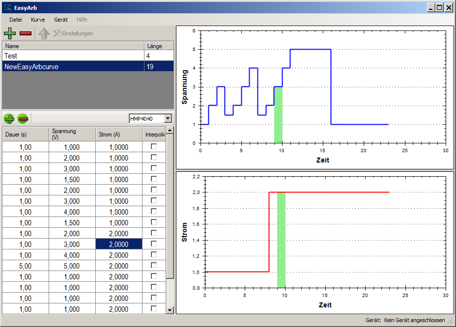

> Für die HMP-Netzteilserie ist hier auch ein Arbiträrgeneratortool
> verfügbar welches man deutlich benutzerfreundlicher hätte gestalten
> können.
Welche Version hast du? Das Modul wurde mal komplett ersetzt und
funktioniert jetzt super. Ich habe mal ein Screenshot angehängt.

OP #4246247
Rudi: Stimmt, die neue Version sieht deutlich besser aus,  wenn man
jetzt noch Kurven bspw. aus Excel importieren könnte wäre das ja
fabelhaft.
Werde mal versuchen die Daten mit 200 Readings/sec über nen Atmega vom
HMC zu ziehen und an den PC weiterzugeben. Dann sollten ja die 15,6 ms
Windows Timer Interrupt egal sein.
Gast #4246596
> fabelhaft.
CSV-Import geht super. Es wird nichtmal ein vordefiniertes Format
erwartet. Man kann eine beliebige CSV laden und bekommt dann alle
nötigen Einstellmöglichkeiten, dass es richtig interpretiert wird. Ist
hübsch gemacht.

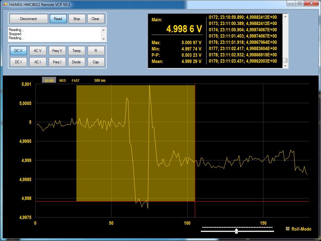

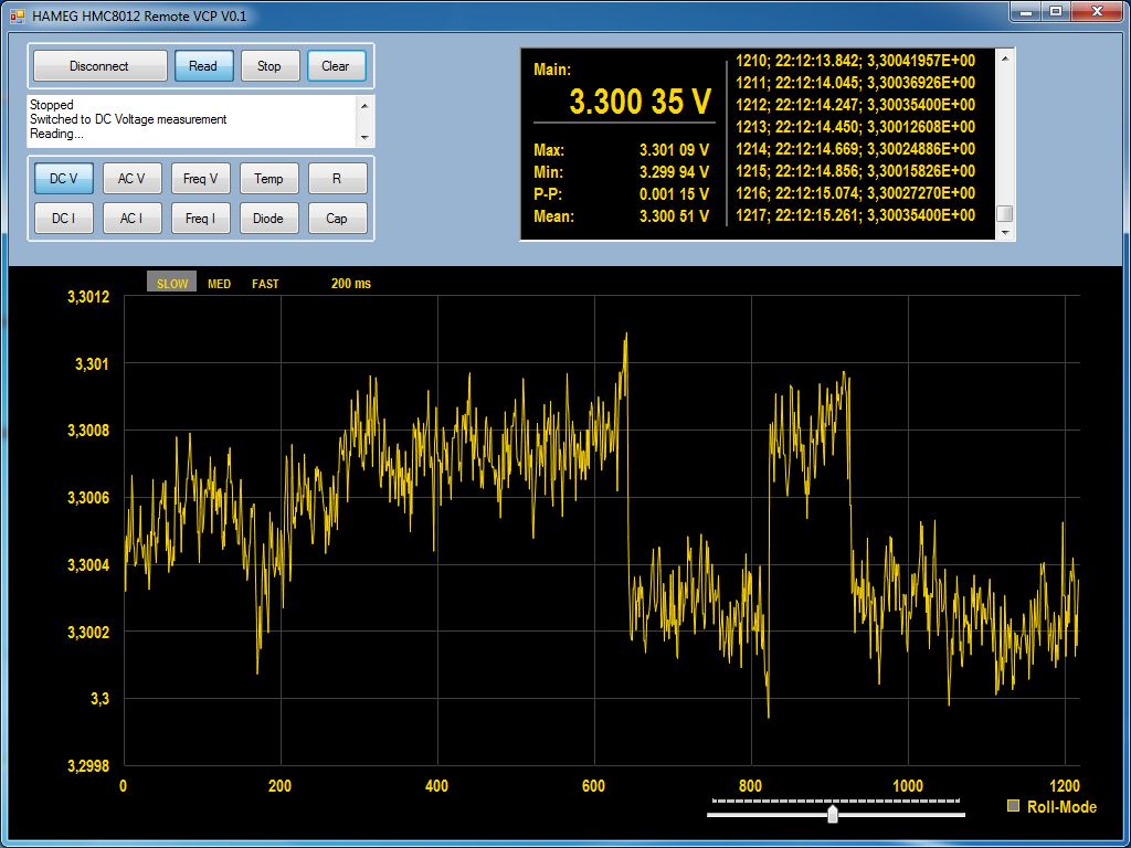

OP #4295264
ich habe mal meinen Wunsch nach dem HMC8012 Trendchart zum Anlass
genommen um mich erstmalig mit C#(Visual Studio 2015 Express)
auseinanderzusetzen.
Diese ersten Gehversuche möchte ich gern mit Euch teilen und daher hier
meine aktuellen Resultate vorstellen.
Bis jetzt ist ein Programm entstanden, das in der Lage ist über die VCP
USB auf das HMC8012 DMM zuzugreifen, Messwerte über "FETCh" auszulesen
und diese grafisch darzustellen.
Allerdings gibt es noch viele größere und kleinere Dinge, die ich noch
tun muss.
1. Im Auslesebereich unterhalb von 100 ms stürtzt das Ganze sporadisch
ohne Exception ab (noch keine Ahnung woran das liegt)
2. Nach dem Ausschalten des Multimeters während des Auslesens kann nicht
wieder neu verbunden werden
3. Die Timestamp beruht derzeit noch auf dem Standard Windows Timer,
wodurch die Werte gerne mal um bis zu 15.6ms streuen. - Hier soll ein
Multimedia Timer weiterhelfen
4. Die TMC Klasse soll noch implementiert werden, da ich mir davon eine
höhere Auslesegeschwindigkeit erhoffe
5. Irgendwann soll es auch noch ein CSV Export geben, aber vorher sollte
es stabil laufen.
6. Verbessern der gesamten Programmstruktur - es gibt mit Sicherheit
einige Dinge, die ich recht umständlich gelöst habe.
Wenn Ihr hier gute Tips für mich bezüglich Programmstabilität und
Auslesegeschwindigkeit habt gerne immer her damit - aber seht es mir
nach, mein Verständnis zur Programmierung in C# ist noch sehr begrenzt
Gruß Stefan

OP #5595912
Hallo Hanss,
ich bin auch auf keine schnellere Abfragezeit gekommen. Ich vermute das
die Prozessing Zeit einfach zu groß ist. Beim HMC8012 ist die leider
nicht angegeben. Beim HMP2020 ist die mit <50ms angegeben.
Ein Ansatz von mir war noch eine Schaltung, die sich dem HMC gegenüber
als USB-stick ausgibt und die Daten an den PC streamt. Ist aber recht
aufwendig und leider nichts was ich mal eben so aus dem Ärmel schüttel.
Vielleicht will sich ja jemand dran versuchen.
Schade das R&S sowas nicht einfach von Haus aus implementiert hat.

Ich könnte bei Interesse die aktuellste SW-Version meines Auslesetools
zur Verfügung stellen. Läuft aber auch nur runter bis ca. 80ms. Ist für
mich auch nicht dramatisch, da ich es hauptsächlich zum
Langzeitausmessen von Spannungsreferenzen nutze.

Gast #5601920
Jetzt sprudelt es auch.
Den DatenStream erhalte ich jetzt auch,
allerdings auch immer nur ein Messwert jede 200ms egal ob
über LAN oder USB, Excel oder Terminalprogramm.
Wie ist der Zeit Abstand bei Dir von einem Messwert zum anderen?
