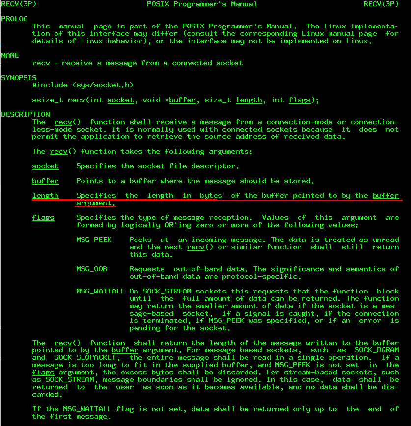

Gast #4241628
Jojo S. schrieb:
> Das Size steht schon für die Sollanzahl
Nicht wirklich. Das steht eigentlich für die Buffergröße, also die
Maximalanzahl von Bytes, die recv da reinschreiben darf.
Steht ja auch explizit so in dem von Kaj geposteten Screenshot

Gast #4242190
Jojo S. schrieb:
> Das Size steht schon für die Sollanzahl, aber es ist nicht garantiert
> das die Daten tatsächlich in einem Rutsch kommen. Gilt hauptsächlich für
> non-blocking sockets, aber auch bei blocking muss man mit Fehlern oder
> Verbindungsabbruch rechnen. Und TCP vorausgesetzt.
Das hat nichts mit Fehlern oder Verbindungsabbrüchen zu tun. Es wird das
zurückgeliefert, was verfügbar ist. Das muß auch bei normaler Verbindung
nicht unbedingt soviel sein, wie man als Size angegeben hat. Es muß auch
nicht soviel sein, wie der Sender am Stück an seine send-Funktion
übergeben hat.
Deshalb muß man bei solchen Syscalls wie recv oder read eigentlich in
einer Schleife so lange lesen, bis man die gewünschte Datenmenge
erhalten hat. Und man muss auf Fehler prüfen, denn nicht jede Fehler
bedeutet kompletten Abbruch, sondern manch einer erfordert einfach einen
erneuten Leseversuch.
