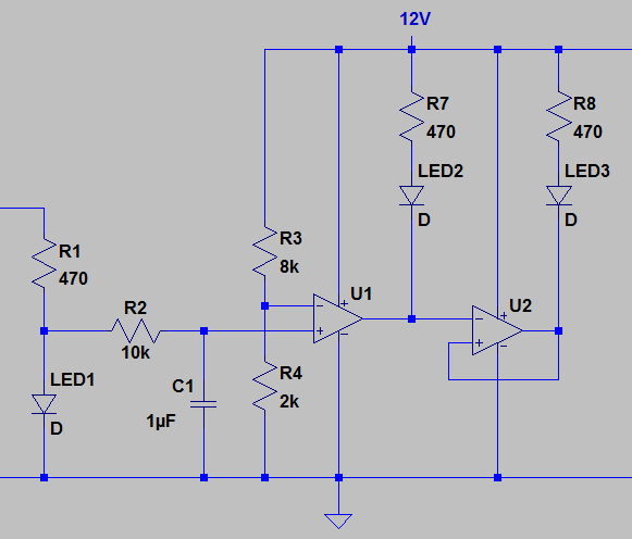

Ich habe drei SMD LEDs, wobei LED1 hell und dunkel Leuchtet (je nach
Spannung), nun möchte ich wenn LED1 dunkel leuchtet das LED2 leuchtet
und LED3 aus ist, wenn LED1 jedoch hell leuchtet soll LED2 aus gehen und
dafür LED3 leuchten.
Die Abfrage der Helligkeit soll nicht per Sensor passieren sondern es
soll "einfach" gemessen werden welche Spannung aktuell anliegt.
Wie könnte man das ganze am besten realisieren?

von Georg (Gast)
Hallo Fillip,
keine Angst, einen Mikrocontroller wirst du dafür nicht unbedingt
brauchen. die beigefügte Schaltung müsste auch so funktionieren, sogar
unabhängig davon, ob die LED per PWM oder Gleichstrom angesteuert wird.
Wahrscheinlich ginge es auch einfacher, aber in der Simulation
funktioniert die Schaltung zumindest.
R2 und C1 arbeiten als Tiefpass. Das heißt aus der PWM wird erstmal eine
Gleichspannung erzeugt. Diese wird dann im Operationsverstärker U1 mit
einer Referenzspannung verglichen. Die Referenzspannung erzeugst du dir
mit R3 und R4. Die beiden solltest du als 10K Poti wählen. Dann kannst
du die Referenzspannung so einstallen, dass sie bei gedimmter LED über
U_C1 liegt und bei voll leuchtender LED unter U_C1. Damit hast du die
Ansteuerung für LED2 fertig. Noch ein OPV als Invertierer geschaltet
steuert LED3 an.
Das hier solltest du tatsächlich noch beachten:
Harald W. schrieb:
> Dann solltest Du Dir als erstes das hier durchlesen:
> http://www.dse-faq.elektronik-kompendium.de/dse-faq.htm#F.23
Mit KFZ kenne ich mich nicht so aus, aber je nachdem woher du deine
Versorgungsspannung beziehst, solltest du meines Wissens noch einen Load
Dump Schutz vorsehen.
Außerdem musst du natürlich die Vorwiderstände an deine
Versorgungsspannung und deine LEDs anpassen.
Als OPV kannst du wahrscheinlich fast alles nehmen. Z.B. einen LM358.
Und denke an einen 100nF Kondensator zwischen den Versorgungspins zur
Stabilisierung.
Du hast nicht spezifiziert, was passieren soll, wenn LED1 aus ist. In
diesem Fall wird das gleiche passieren, wie wenn LED1 gedimmt ist. Falls
das ein Problem ist, lässt sich auch dafür eine Lösung finden, z.B. mit
noch einem OPV.
Ich hoffe, es funktioniert alles und wünsche dir viel Erfolg!
Grüße
Georg
