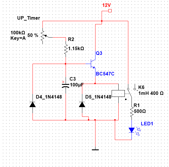

Hallo liebe Community!
Ich habe mir den Einschaltzeitbegrenzer von Knolles Elektronik Seite
einmal angesehen und auf meinem Steckboard aufgebaut.
Ich möchte mit dem Zeit Begrenzer ein Relais timen. Das heist bei
Anlegen der Spannung soll das Relais (öffner) nach einer über das Poti
eingestellten Zeit anziehen und die Last damit trennen.
Ich arbeite nur mit 12V Spannung daher habe ich die Filterschaltung aus
dem Original am Anfang weggelassen.
Leider sind mir beim Testen nun schon 2 Transistoren geplatzt und ich
finde einfach keinen Fehler.....
Vielleicht könnt ihr mir helfen da ich einfach auf dem Schlauch stehe.
Anbei der Schaltplan wie ich es verdrahtet habe sowie die verwendeten
Bauteile.
Bauteile:
1x 100kOhm Poti auf ca 50% gestellt
1x 1.15kOhm widerstand
2x Dioden 1N4148
1x Transistor 547C
1x gepolter Kondensator 35V 100µF
1x Relais mit 2Wechslern F1CLO12R
1x 12V Steckernetzteil 2A
Wenn ich das Relais direkt an 12V hänge zieht die Wicklung 31mA d.H. hat
einen Spulenwiderstand von 400Ohm
Einzig der Kondensator ist bei mir kleiner (100µF anstatt 470µF im
Original) da ich leider keinen Größeren da habe zum Testen (Das sollte
aber doch nur die Zeit beeinflussen oder?) und die Dioden sind bei mir
"nur" 4148er anstatt der 4007er. Ist das denn der entscheidenden
Unterschied?? Ich habe bereits einen BC517 und einen BC548A gesprengt.
Von den BC547C habe ich nur 3Stück da bin ich ein wenig Vorsichtig mit
dem einsetzten weil ich die nicht umbedingt zerstören will....
Hoffe ihr wisst Rat!
Vielen Dank schon mal im Voraus!
Mfg
Dennis

wenn Du die Schaltung so wie im Schaltbild aufgebaut hast, ist es mir
eigentlich völlig unklar, wie man damit den Transistor sprengen kann.
Andererseits macht man sowas mit einem Relais sowieso nicht. Ein Relais
mag es garnicht, mit langsam steigernder oder fallender Spannung
betrieben zu werden. Wenn die Spannung langsam ansteigt, beginnt es
irgendwann anzuziehen. Die Kontakte kommen zusammen, haben aber
keinerlei Kontaktdruck, da das Relais nicht schnell anzieht. Beim
Abfallen genauso.
Gibt dann jedesmal ein nettes Feuerwerk an den Kontakten, wenn man ein
wenig mehr als eine LED damit schalten will.
Such mal nach Schmitt-Trigger, damit kann man sowas machen, kostet eben
nur einen Transistor mehr.

von Thomas B. (thombde)
Seltsame Schaltung.
Warum schalten die mit dem BC547 Highside ?
von Michael U. (amiga)
die Dimesionierung der Zeitkonstante und des Elkos wird so handlicher.
Der Elko muß schließlich bis zur Anzugsspannung des Relais + Ube
aufgeladen werden, das dauert länger als nur auf Ube.
Gruß aus Berlin
Michael
von Der Andere (Gast)
Dass es eine größere Zeit dauert, bis die Spannung am Emitter so groß
wird, dass das Relais durchschaltet.
Die Schaltung ist Murks im Quadrat, wie Michael schon gesagt hat.
Dann besser irgendwas mit einem 555 machen.
Messe mal die Diode D5 durch, ob die noch funktioniert.
Richtig gepolt?

von Dennis (Gast)
Der Transistor platzte sofort beim Einstecken des Steckers also beim
aktivieren der gesamten Schaltung.
Diode D5 lebt 550mV und OL laut Multimeter und ist genau wie im
Schaltplan eingebaut (Markierungsstrich am Collector und andere Seite
auf Masse)
Die 555er Schaltungen sehen tatsächlich besser aus. Werde ich mir mal
ansehen vielen Dank!
Könnte ich die :
"http://www.dieelektronikerseite.de/Circuits/Zeitrelais,%20Einschaltverzoegert.htm";
einfach auf 12V benutzen oder sollten die Widerstände dann vergrößert
werden?
Geschaltet werden soll eigentlich keine LED sondern ein kleiner 12V
Getriebemotor mit ca. 100-150mA Stromaufnahme.
Danke für eure Hilfe!
von R. (Gast)
Dennis schrieb:
> ...Markierungsstrich am Collector und andere Seite
> auf Masse...
Im Schaltplan liegt die Kathode nicht am Kollektor, sondern am Emitter.
von Dennis (Gast)
Mein Fehler... meinte auch den Emitter :)
Habe den Fehler auch gefunden Danke!
Der Fehlerteufel war das Netzteil welches verpolt war........ Dadurch
war natürlich die gesamte Schaltung verpolt :(
Manchmal sieht man vor lauter Bäumen den Wald nicht mehr.... :)
