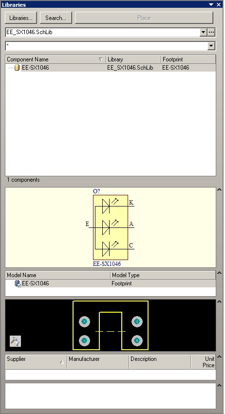

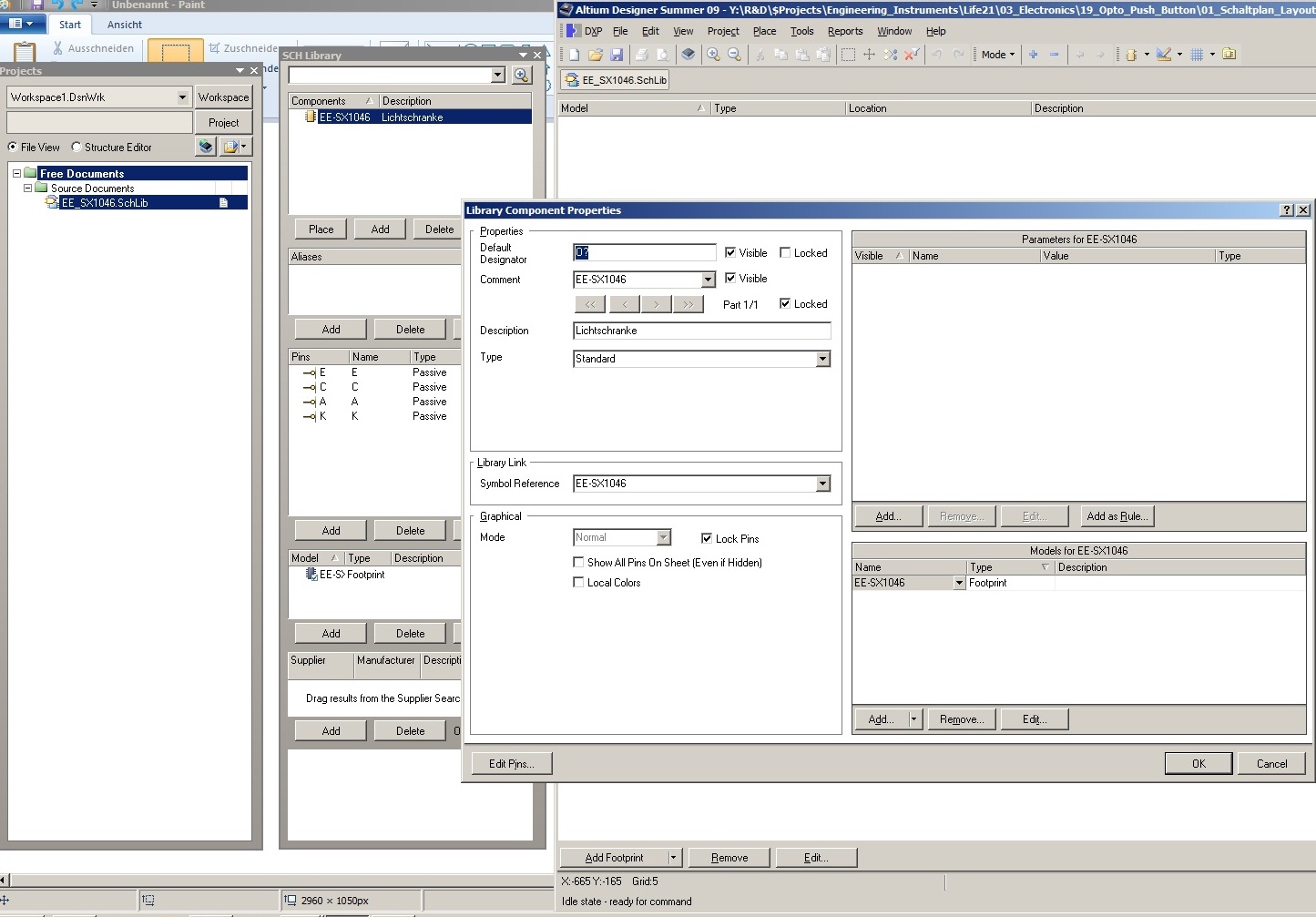

als alter Eagle-Fan muss ich mit Altium Sum09 eine Platine ändern.
Das Bauteil gibt es nicht, also anlegen. Dazu habe ich ein vorhandenes
Teil mit 4 Anschlüssen modifiziert. Footprint ist schon ok.
An das Schaltsymbol komme ich irgendwie nicht ran.
Wer kann mir da mal auf die Sprünge helfen?
Danke.

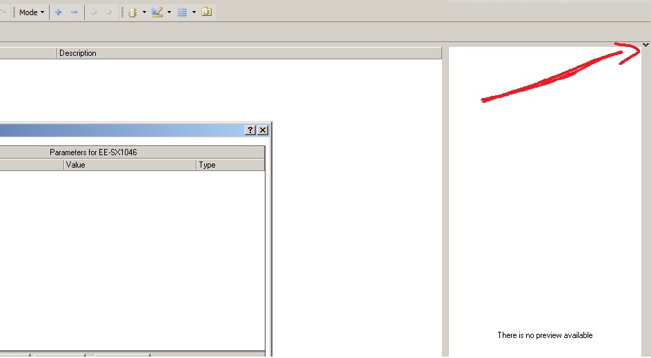

Du must einfach mal den "SCH Library" (unten rechts unter "SCH" zu
finden) öffnen.
Da kannst du dann alle Symbole, die in deiner .SCHLIB abgelegt sind
sehen und zum bearbeiten öffnen.
Mike
Edit: Hab gerade gesehen, du hast das Fenster schon offen. Normalerweise
musst du dort nur das Gewünschte Bauteil auswählen (einfacher klick
reicht) und dann sollte im Hauptfenster das Symbol angezeigt werden.

#4245566
Mir ist kein anderer Weg bekannt.
Aber ich glaube mittlerweile auch, das Problem ist eher deine
"Fensteranordnung".
Kann du noch einmal einen Screenshot vom kompletten Altium Fenster
machen?
(Also nicht einen Teil zur Seite raus geschoben wie auf deinem letzten
Bild)
#4245576
wenn ich das Problem verstehen würde könnte ich helfen.
Aber zu 'ich habe das Teil modifiziert' - 'komme irgendwie nicht ran'
fällt mir nicht ein.
Wenn Du das Teil modifizieren aber nicht speichern kannst tippe ich
darauf, das die Datei schreibgeschützt ist.
Aber versuchen kannst Du auf jeden Fall: eine neue SchLib anlegen, die
EE_SX1046.SchLib öffnen. Im Panel SCH Library das Bauteil per
rechtsklick-'Copy Component' kopieren und in der neuen Lib einfügen.
Dann sollten Änderungen kein Problem sein.
MfG
Taz
#4245583
> "Fensteranordnung".
Ach jetzt sehe ich es auch. (Gutes Auge Mike)
Mike hat Recht. Ganz auf der rechten Seite sind keine Pfeile zum ein-
und ausblenden. Drück mal oben recht in der Ecke den kleinen Pfeil nach
unten 'Show Symbol'
Gast #4245665
heureka...
...aber heute ist es mir zu kalt um nackt auf die Straße zu laufen.
In der Tat, der HAKEN muss nach unten zeigen, dann wird auch die
Zeichenfläche eingeblendet.
Vielen Dank an Mike und TAZ.
