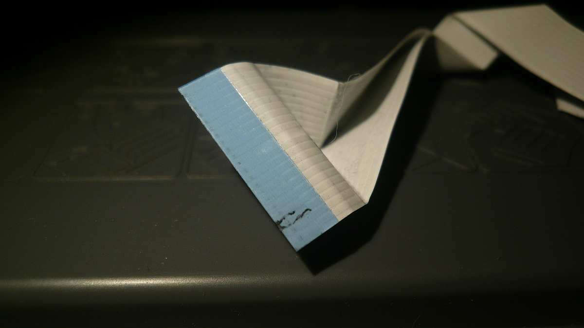

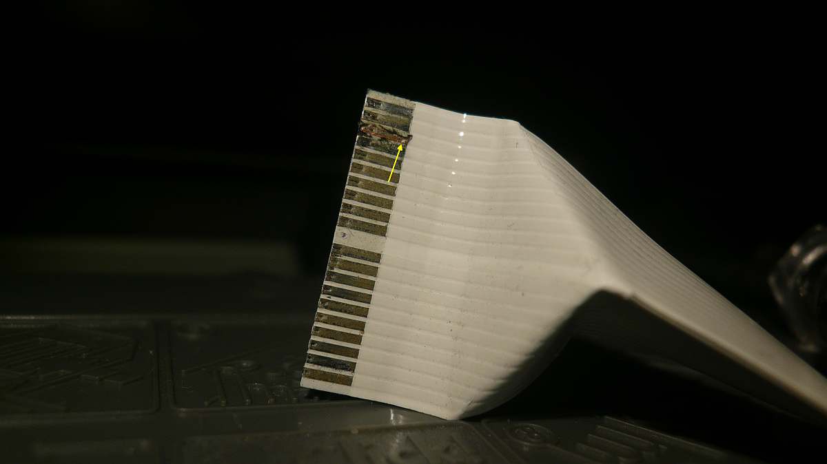

Hallole,
habe da einen Epson DX3850, bei dem wohl ein übeles
Druckkopfreinigungsmittel den Steckverbinder zum Kopf zerstört hat. Die
Bahn ist beim gelben Pfeil durchgebrannt oder -geätzt. Läßt sich das
noch irgendwie sinnvoll reparieren oder ist der Drucker für die Tonne?
Thx!

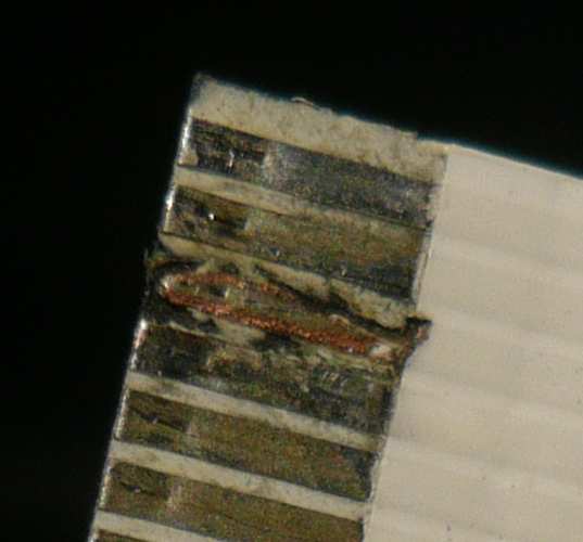

Gast #4242917
Wenn das Kabel lang genug ist, könntest du versuchen, die Isolierung um
weiter 3mm (?) zu entfernen und so den noch guten Leiterzug freizulegen.
Wenn das klappt, den Rest abschneiden.
Gast #4242952
Frickeln. Das abgebrannte Stück rausschneiden, die Leiterbahn obendrann
freilegen und dort eine  Umgehung aus isoliertem Kupferdraht zum Stecker
drannlöten. Ohne Bino und Skalpell ist dies aber schwierig. Vielleicht
fließt da auch ein  Motorstrom und die Kabel und Stecker sind dafür
einfach nicht ausreichend dimensioniert und verschmoren.
Gast #4242994
Hey, das hatte ich auch mal. :) Kleiner Spritzer O-Saft auf eine
Tastatur und mehrere Leiterbahnen komplett weg. Das ging ratzfatz.
Die Bahn war Ist der (Piezo-)Druckkopf dran, keine Ahnung, wieviel Saft
der zieht. Ich hatte vermutet, daß eine wässrige Säure o.ä. zwischen
benachbarten Bahnen elektrolytisch die Silberschicht in Silberoxid
(schwarzes Zeug) umgewandelt hat und dann durch die Schwächung die Bahn
irgendwann durchgebrannt ist.
Gast #4242996
Ordentlich reinigen und dann schauen, ob Du nicht irgendwo
selbstklebende Kupferfolie findest. Versuchen etwas unter der
Isolierung, Richtung Kabel, freizulegen und das dann mit der Folie
verlöten. Eine eventuelle Verdickung liegt dann außerhalb der
Steckverbindung.
Gast #4243119
batman schrieb:
> Hallole,
> Thx!
Erstmal nach Epson FFC (cable) suchen. Eine Nummer oder
Herstellerbezeichnung auf Deinem Originalteil könnte dabei natürlich
weiterhelfen.
Ansonsten müsstest Du halt Pitch, Länge und evtl. die Dicke der
Einzelleiter ausmessen, dann sollte sich auch anderweitig ein
brauchbarar Ersatz beschaffen lassen.
Hier mal ein Beispiel unter Tausend anderen:
http://stores.ebay.de/Matrix-Cables-More?_trksid=p2047675.l2563
Was zu breit ist, wird weggeschnitten.
Noch'ne Alternative:
randvolle Ersatzteilspender plus reichlich Patronen:
http://www.ebay.de/sch/i.html?_odkw=Epson+DX3850+-patronen+-tinte+-tintenpatronen+-patrone&_sac=1&LH_ItemCondition=4&_osacat=0&_from=R40&_trksid=p2045573.m570.l1313.TR8.TRC1.A0.H0.XEpson+DX3850.TRS0&_nkw=Epson+DX3850&_sacat=0
Der unnütze Rest wandert turnusmäßig zum Wertstoffhof.

Gast #4243169
Vielen Dank für die zahlreichen Tipps, hatte ich gar nicht erwartet. Ich
lasse das ganze bis morgen noch in dest. Wasser liegen.
Falls ich die Bahn wider Erwarten irgendwie reparieren kann, macht es
Sinn, die offenen Bahnen einzufetten, um zukünftige Korrosionsangriffe
(woher auch immer die kommen) halbwegs abzuwehren?
Gast #4243185
teslanol t6 oszillin oder säurefreie Vaseline schaden in der Regel
nicht. Brauchen tut es das aber im vorliegenden Fall aber eigentlich
nicht.
Kontakt 60 o.ä. ist aber unbedingt zu vermeiden. Das zerfrisst Dir auf
Dauer alles.
Gast #4243877
Sooo, Opperation gelungen, Patient tot sozusagen.
Also von Lötversuchen muß ich da abraten, die Bahnen begannen sofort,
sich abzulösen. Nächste Methode, einfach bis zum Bruch abschneiden,
führte zum Erfolg. Habe alle Pins zur Bahn auf Durchgang und gegen die
Nachbarn auf Kurzschluß durchgemessen: alles ok, der Kopf ist wieder
korrekt verbunden.
Leider druckt er trotzdem nur leere Seiten. Die Tinte müßte mittlerweile
durch sein aber es kommt nix. Ist wohl noch wo anders kabuttgegangen.
Schade, also dann Schrott adé.
Gast #4244596
Hab ihn auch noch nicht weggeschmissen. Eben hat er auch wieder
gedruckt, machdem ich die Sicherung F1 vom Kopf ersetzt hatte. Der
scheint aber noch zuviel Strom zu ziehen, irgendwas zischt da, wenn ich
den Strom anschalte und nach nem Weilchen fangen wieder die ganzen
Lämpchen an zu blinken. Ich glaube da ist noch Flüssigkeit im Kopp, die
da mit immerhin 42V auf blanken Bahnen sicher einiges anrichten kann.
