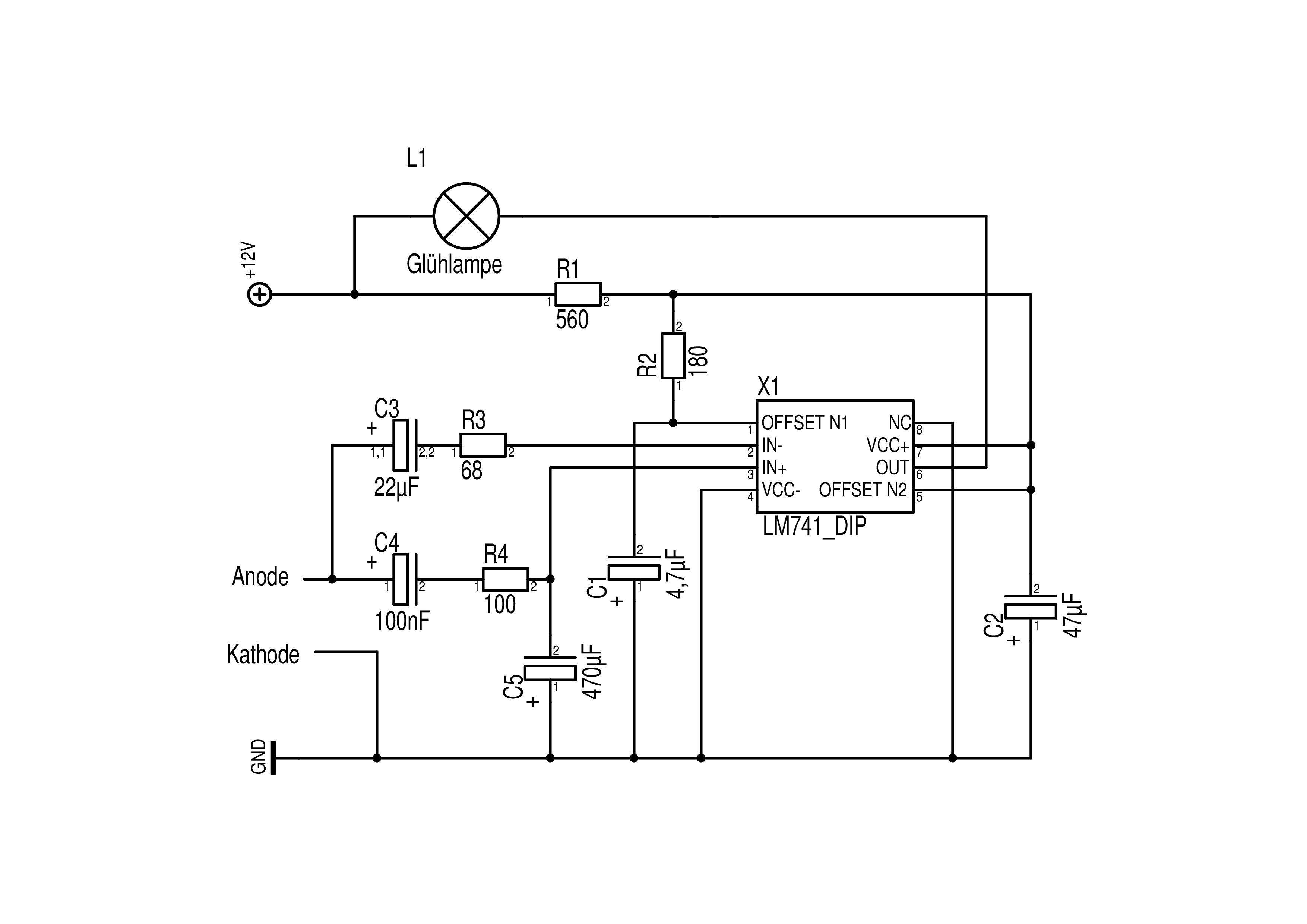

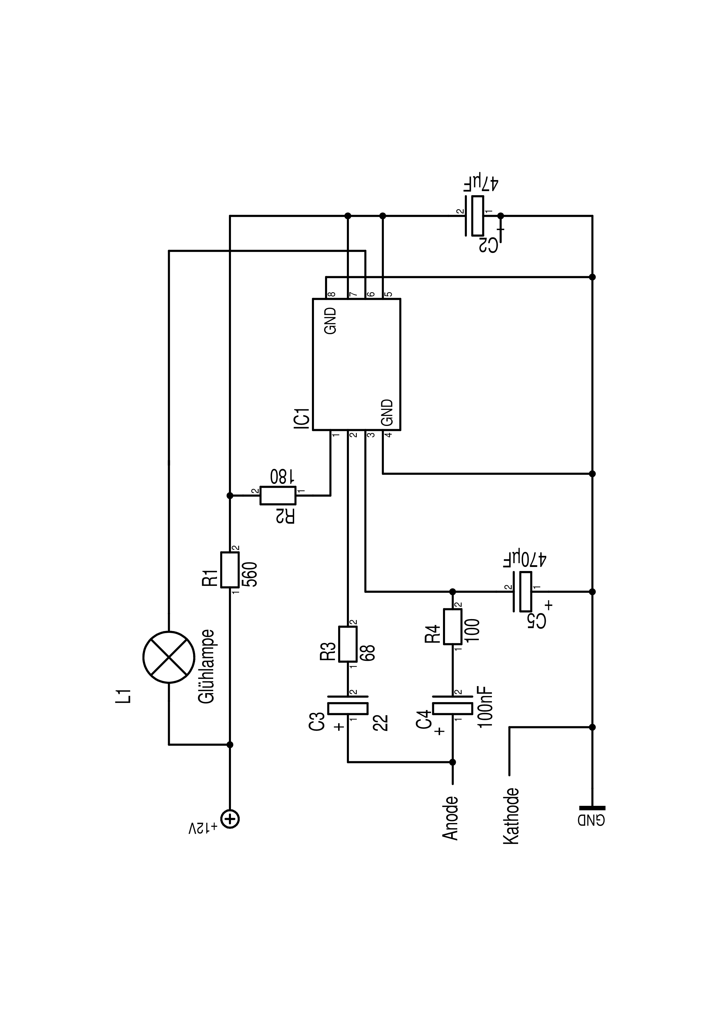

kann mir wer sagen was das für ein IC ist?
Was ich von der schaltung weiß ist das anode und Kathode in einem
Wasserbehälter stecken, bei zu geringem Wasserstand blinkt nach 8 sec
die Leuchte.
Der IC erzeugt eine wechselspannung die über die Anode/Kathode fliest
und wird dabei überwacht.
leider kann ich die nummer auf dem Bauteil nicht lesen.
Grüße Hoerli88

> ich hab die von der platine abgezeichnet
Fotos? Dann rätseln wir mit :-)

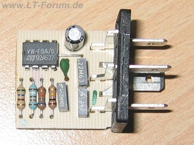

Marco H. schrieb:
> hab ein bild gefunden, nur mit der nummer kann ich auch nichts
> anfangen
Und mit der Beschriftung der Kondensatoren offensichtlich auch nicht.
Der IC ist übrigens kundenspezifisch, du wirst also kein Datenblatt
finden.
> finden.
Da hat der hinz leider völlig Recht. Das dürfte ein ASIC / Custom Chip
sein. Dafür findest Du fast garantiert keinerlei brauchbare
Informationen.
Wenn die Schaltung kaputt ist, musst die entweder den Ersatzteilmarkt
abgrasen oder das Verhalten durch eine Eigenentwicklung emulieren. Das
sollte in diesem Fall möglich sein.
