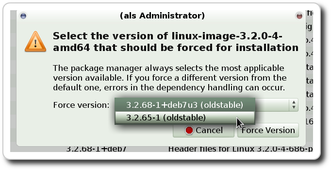

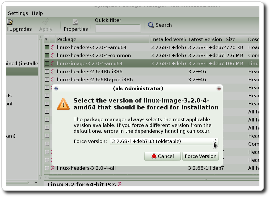

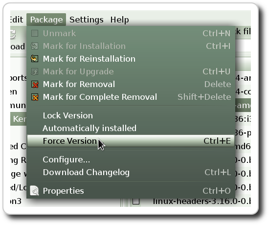

von Norbert (Gast)
Also, wie in den Bildern gezeigt:
von Norbert (Gast)

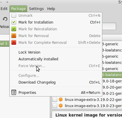

von Uhu U. (uhu)
Die Option "Force Version" ist hier ausgegraut und lässt sich nicht
aktivieren.
Ich vermute, dass das Problem an der Verschlüsselung mit LVM hängt. Der
3.19 ist im jetzigen Zustand einfach unbrauchbar.
