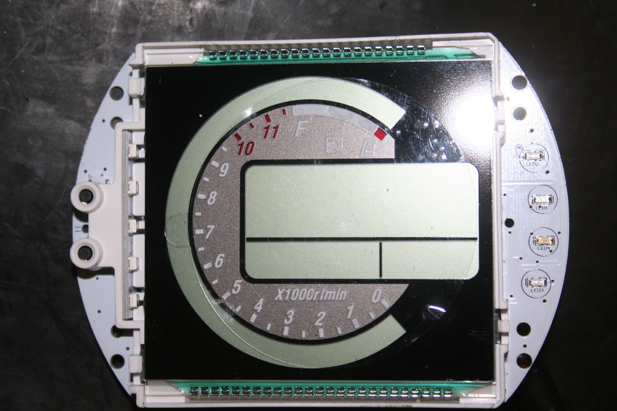

Hallo

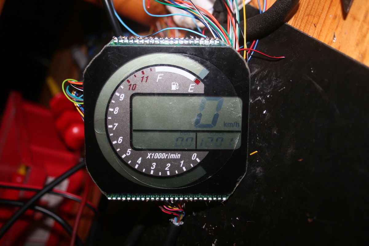

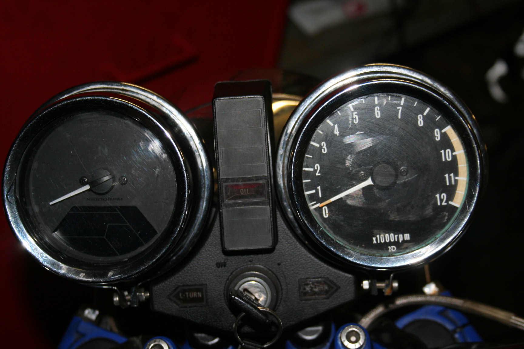

Ich habe mir ein Digitales LCD Cokpit für meine 1977 Kawasaki gekauft.
Der alte Tacho und Drehzahlmesser wahren völlich hin,und das gebrauchte
Zeugs taugt auch nicht so richtig.Also dachte ich mir "neues Zeugs im
alten Rock"und kaufte mir wegen der Abmaße ein Cockpit in LCD Ausführung

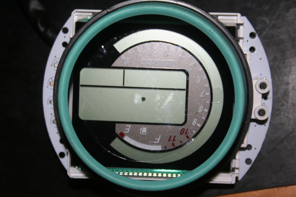

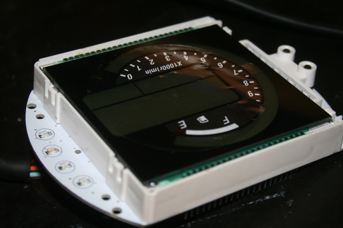

und mechanischen Tachoantrieb.Beim aufschrauben stellte ich leider fest
,das,dass Display eckig ist.Das hätte ich mir ja auch früher denken
können,habe aber leider dem Moment nicht daran gedacht.

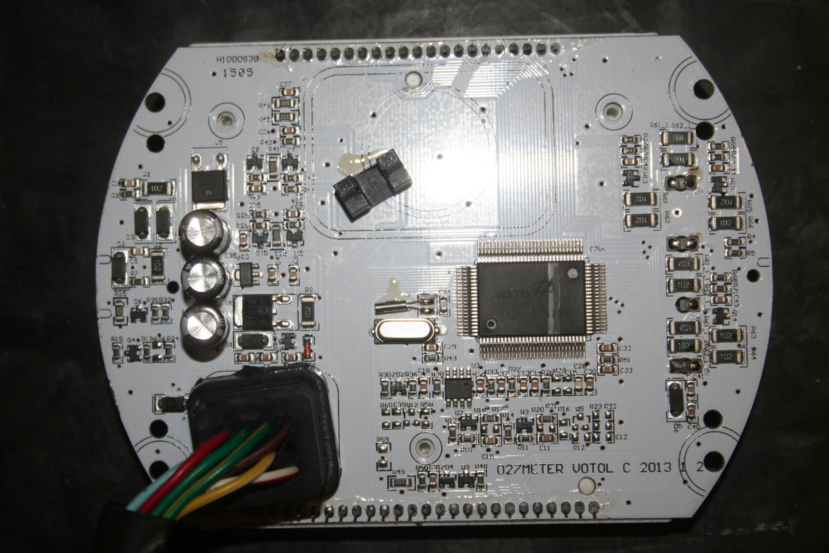

Jetzt dachte ich mir das Display vom Bord herunter zu holen und das
Board anderswo unterzubringen.Es würden zwar etliche Litzen angelötet
werden müssen ,aber das wehre mir erst einmal egal, soweit nichts
dagegen sprechen würde.Ein Problem sehe ich eher in der Größe des
Display's.Es ragt leicht mit dem Ecken am Gehäuse vor.Mit allen Vieren
etwa um die 5 mm.
Würde es gehen diese 4 Ecken herrunterzuschleifen ? Oder ist das Display
danach hin ?
Hat da wer schon seine Erfahrungen gemacht ?
Gast #4244227
Andi S. schrieb:
> Oder ist das Display danach hin ?
Davon kannst Du ausgehen, wenn Du keine speziellen Maschinen dafür hast.
Das Flüssigkristall mag es garnicht wenn die Verklebung der beiden
Glasplatten undicht wird und es Luft bekommt.
Außerdem verlängert man die Zuleitungen zu LCDs nicht mal eben beliebig.

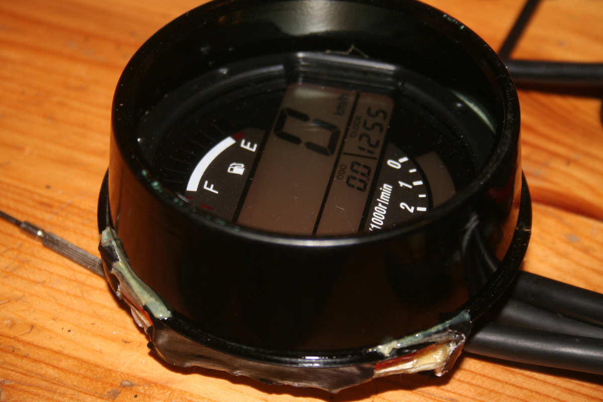

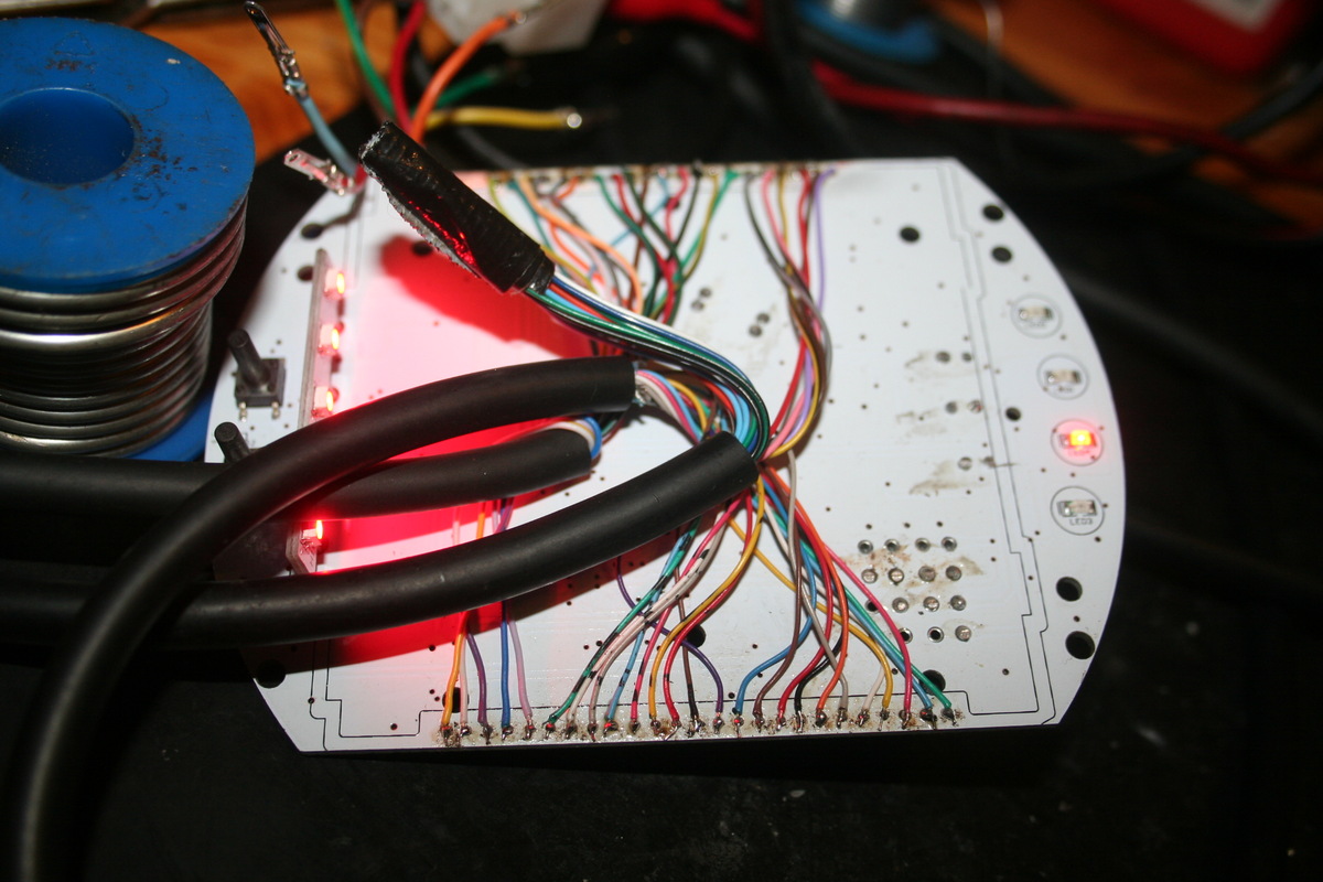

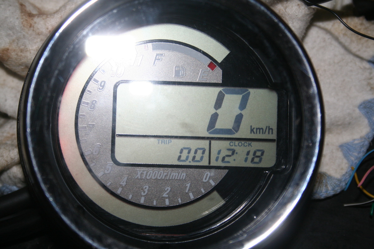

OP #4326367
NeNe
Ich habe nicht aufgegeben.
Habe am selbigen Abend mit dem Modifikationen begonnen.
Ecken abgeschnitten und eine 1,5 Meter Leitung zwischen Display und Bord
angebracht.Es gab keinerlei Probleme.Auch nicht beim Test am Motorrad
selbst.
Es war eine fürchterliche Fummelei.

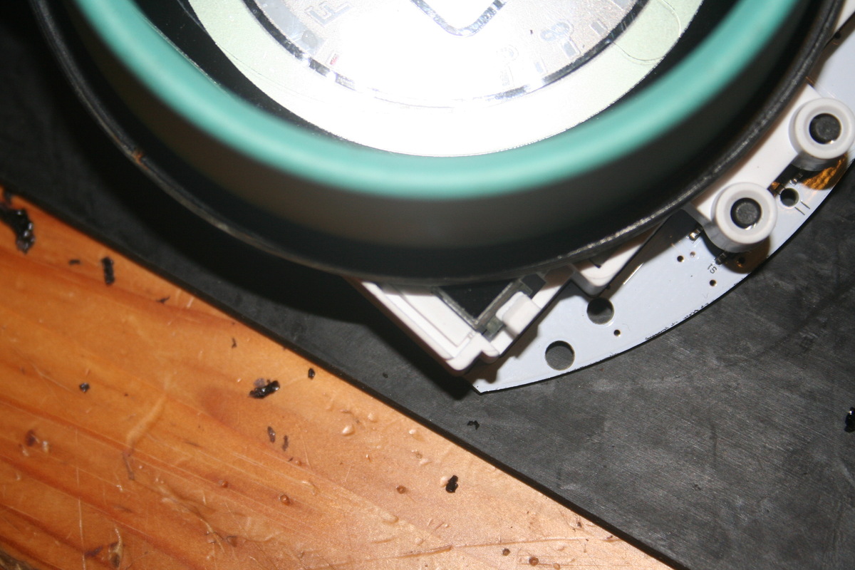

Ich hatte schon alles eingeklebt ,da trat ein Problem mit einer der
Verbindungen am Display selbst auf .
Beim auslösen aus der Verklebung ist mir leider das Display gebrochen.
Nach 3 Wochen war ein neues bei mir eingetroffen.
Leider ist mir das Display beim einpassen  wieder  kaputt gegangen .Voll
Ärgerlich.

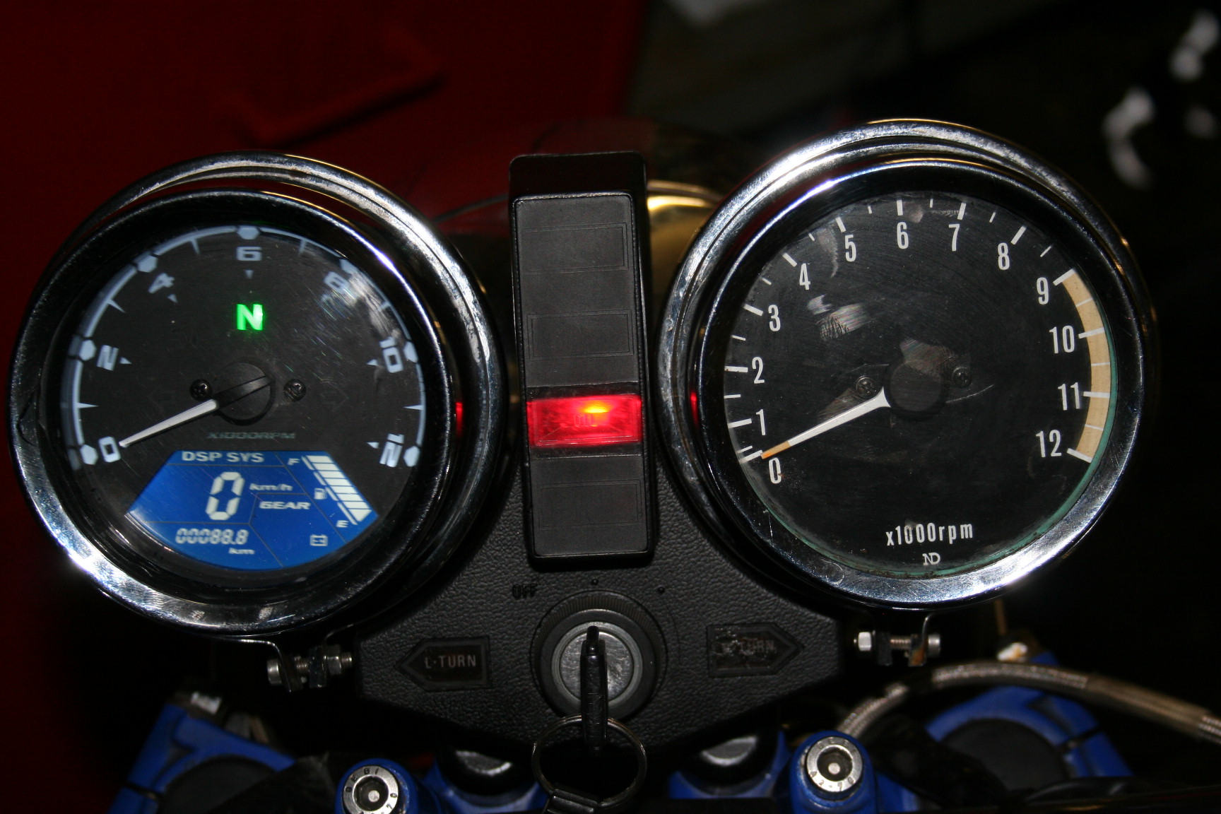

OP #4326370
Ich habe mich dann für ein anderes Cockpit entschieden.Das musste zwar
auch völlig zerlegt und umgebaut werden ,aber das ist mir dann auch
endlich erfolgreich gelungen ,und auch eine Zeit ohne Probleme im
Einsatz.
