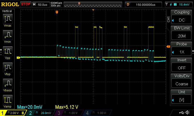

ich experimentiere gerade mit einem MAX7219 und 7-Segment Anzeigen am
USI des Attiny2313. Das reintakten der Daten funktioniert einwandfrei.
Jetzt ist mir allerdings auf dem Oszilloskop aufgefallen, dass der Pegel
des SCK Signals aus dem Attiny sehr schwach ist. Ist das normal? Und
warum gibt es eine leichte Kurve im Pegelverlauf des Clock Signals?
BLAU = SCK
GELB = DO
Am SCK hängt ausschließlich der CLK Pin des MAX7219.
Wäre nett wenn ihr mir weiter helft.
Gruß! :)

A. K. schrieb:
> Ist der SCK Pin überhaupt als Ausgang definiert? Falls hier das USI
> verwendet wird: Das geschieht im 3-wire mode nicht automatisch.

Adrian E. schrieb:
> Ich habe etwas rumgefrickelt, letztendlich aber meiner Meinung nach
> nichts geänert.
Hehe... diese Worte hab ich schon oft gehört. Gestern hat es noch
funktioniert, aber heute nicht mehr. Und ich habe nichts geändert. ;-)
> Lag vielleicht am Breadboard?
Sehr gut möglich. Künftig im Zweifel direkt am IC-Pin messen. Aufsatz
vom Tastkopf abziehen und mit dem Stift direkt drauf.

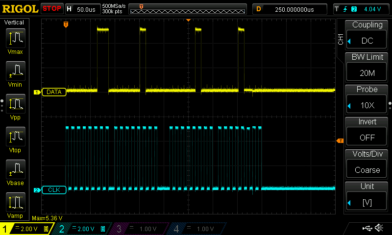

OP
Schon klar, irgendwas muss sich geändert haben :P
Das zeigt einem wieder, dass man die Ergebnisse auf einem Breadboard nur
zum groben Abschätzen verwenden kann..
