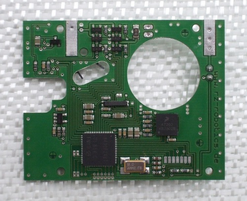

Was haltet ihr von diesem Platinenlayout?
Gast #4244544
Öhm schrieb:
> Spitze Winkel sind doch eher unbeliebt bei PCB-Fertigern
Das ist ein Gerücht. Bei so großen Leiterbahnen sind die Ecken eher
rund. Außerdem ist das mit den Design Rules von aktuellen PCB Fertigern
absolut in Ordnung.
> und EMV Prüfern?!
Naja, solange die Schaltung funktioniert: Warum aufwendig ein Layout
machen wenn der Autorouter ohne aufwand auch zu einem verwendbaren
Ergebnis führt?
Oft spielt in bei Produkten mit denen in erster Linie Geld verdient
werden soll halt eher time-to-market und möglichst geringe
Entwicklungkosten ne Rolle als (unnötiges) tot-optimieren.
(Firma: CIA) #4245251
Es macht zudem wenig Sinn über eine fertige und vor einem liegende
Leiterplatte die auch noch funktioniert zu diskutieren ob Spitze Winkel
Probleme beim Ätzen machen könnten oder sonstige  Probleme, denn der
Beweis dass dem nicht so ist hält man in dem Fall quasi in Händen
