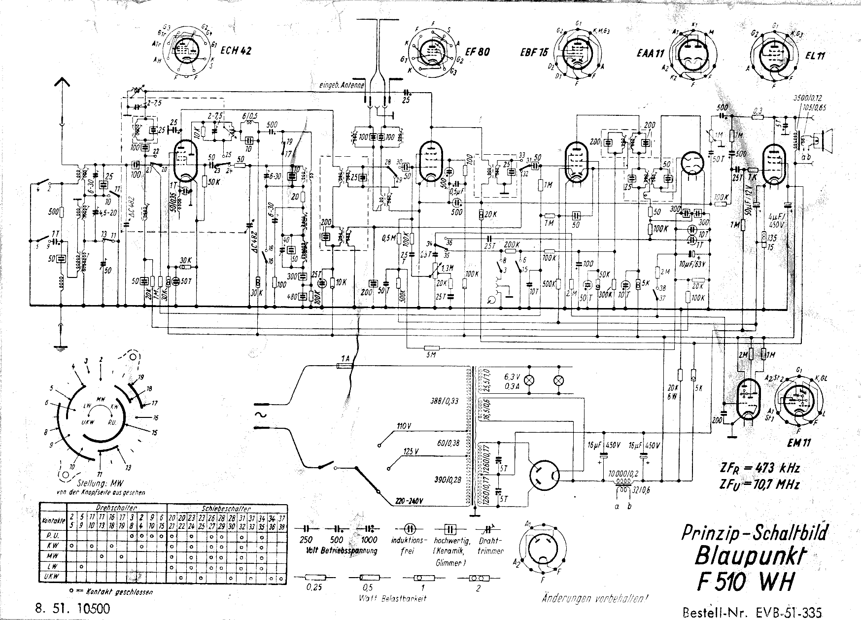

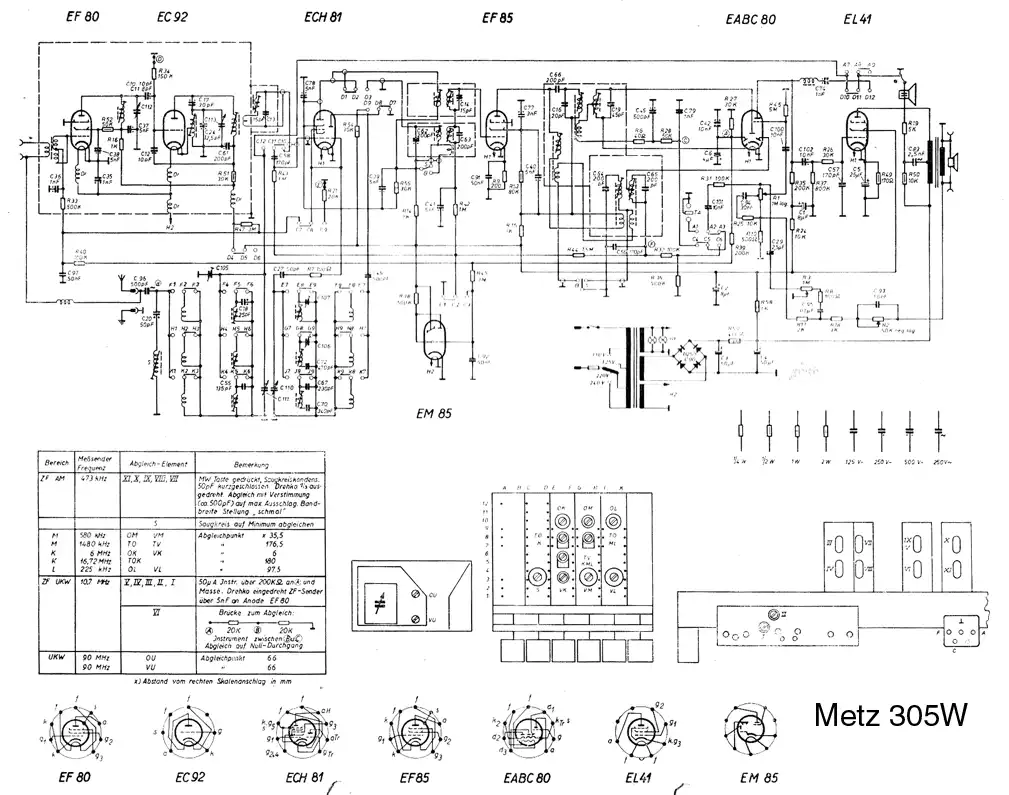

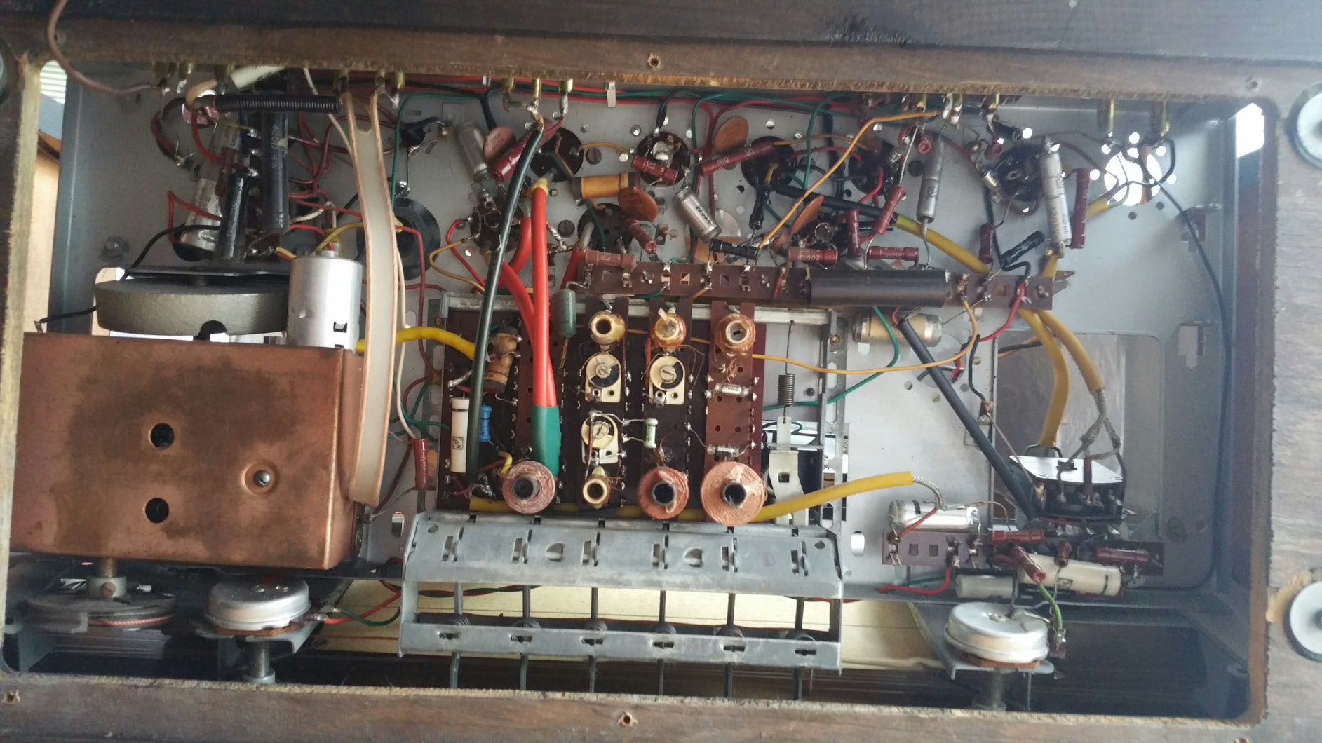

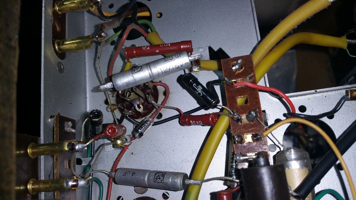

von Stefan H. (stefan_h143)
okay, hier sind die Fotos und ein Schaltplan.
Welcher ist denn der koppelkondensator den du meinst? Mann röhren sind
echt ne sache für sich...
von Heinz V. (heinz_v)
Der Schaltplan wird nicht angezeigt.
Untersuche mal diese Metallpapier Kondensatoren, im Laufe der Jahre
können die Feuchtigkeit ziehen und so 'niederohmig' werden.
Kann man den Plan nicht anklicken?
von Ingo W. (Gast)
Laut "IrfanView" ist Dein Schaltplan eine ".webp"-Datei, die er nach
Umbenennen auch anzeigt. Allerdings ist die Auflösung nicht so, das man
nach Reduzierung der Farbtiefe (Voraussetzung für PNG) was drauf
erkennen könnte, daher hier als JPG.

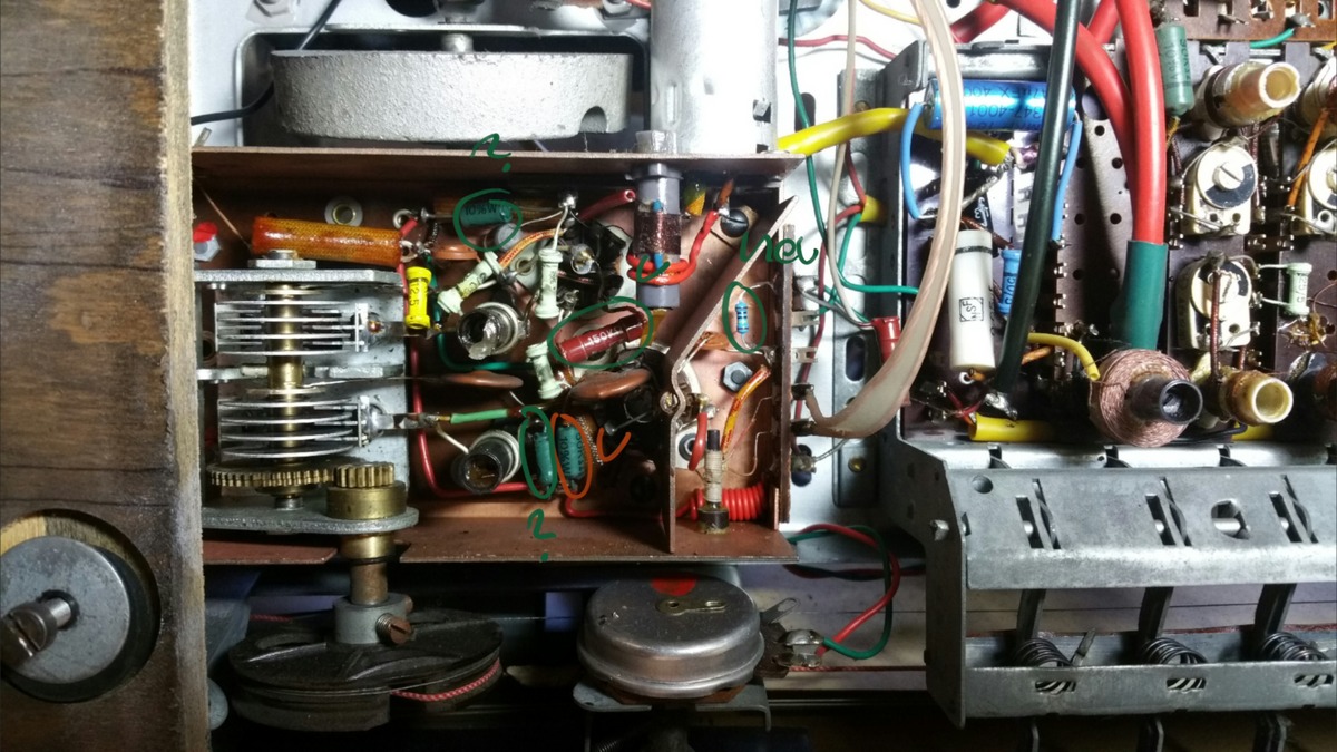

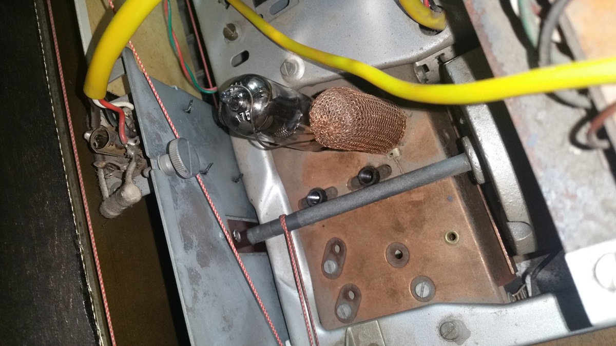

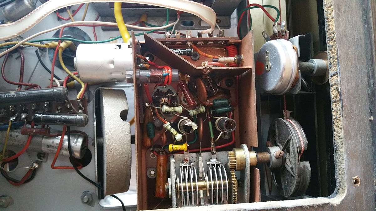

Ja ich weiß, die. Qualität ist bescheiden, aber ich finde nichts
besseres...
Hier noch ein Foto des UKW Empfängers. Hab ihn mal auf geschraubt.
von Mani (Gast)
Beschränke dich erstmal auf Röhrenwechsel.
ECH81, multiplikative Mischstufe, war auch häufig defekt.
Auf keinen Fall irgendwo dran drehen.
Gruß Mani
von Peter D. (peda)
Beim Umschalten auf UKW wird das Gitter der ECH81 umgeschaltet.
Vielleicht der Kontakt oder der Widerstand daran.

von Michael U. (amiga)
roehrenfreak hat schon 2x darauf hingewiesen...
Also auch von mir: spielt er auf Mittelwelle weiter?
Wenn ja, EC92 im Tuner tauschen.

von Hp M. (nachtmix)
Der wichtigste ist der C102 10nF am G1 der EL41.
Mach mal ein Foto von dem Kansidaten, vielleicht wurde der schon
erneuert.
Ich seh da schon gar keine 10nf. Ist das der kleine silbrige? Man kanns
nicht richtig lesen.

von Peter D. (peda)
Stefan H. schrieb:
> Und dann wird er plötzlich
> schwächer und ist ganz weg.
Wie gesagt, der Kontakt oder der Widerstand. Das Gitter der ECH81 lädt
sich langsam negativ auf und sie sperrt.

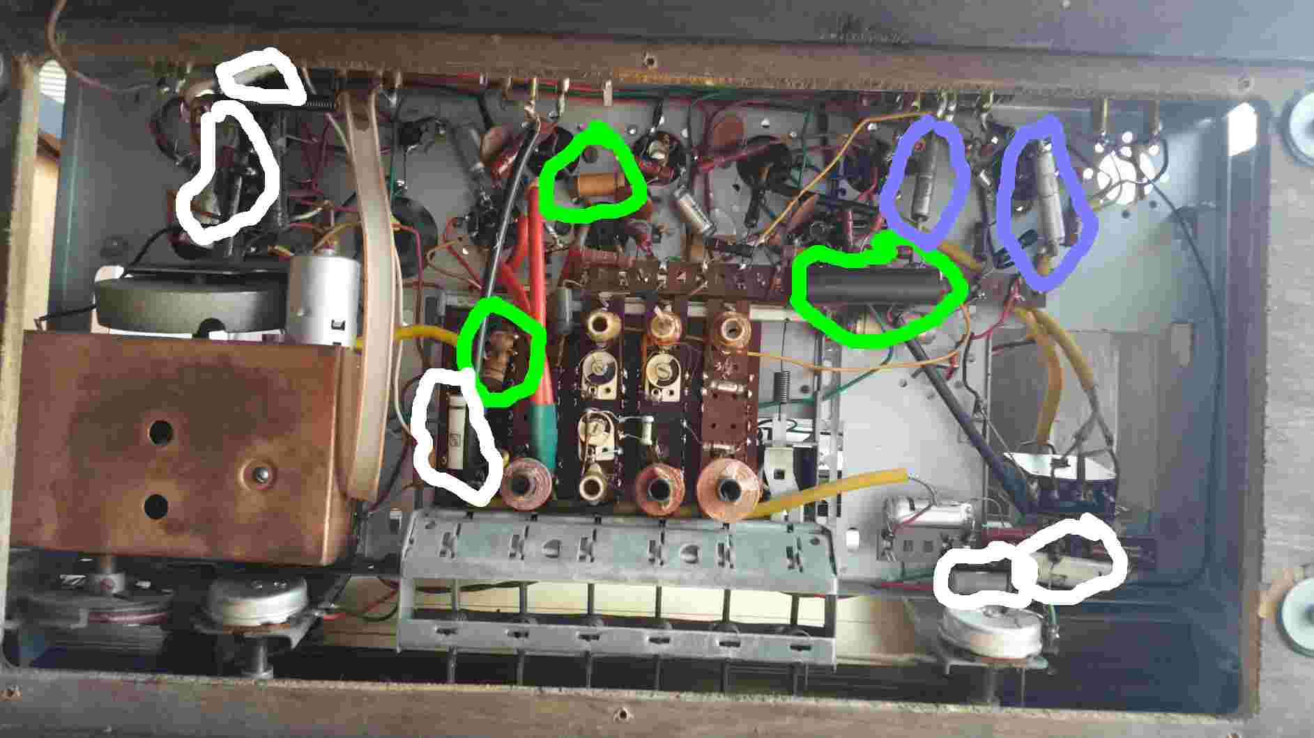

Nein, der graue 30k Widerstand führt dorthin.
Das scheint aber bereits ein Kunststoff-Folienkondensator zu sein, also
unverdächtig.
Am unteren Bildrand ist aber ein schwarzer Teerklumpen zu sehen.
Das sind Papierkondensatoren und im Laufe der Jahre allesamt nass
geworden.
Ersetzen!
Die kleinen Elkos werden vertrocknet sein, aber gewöhnlich hat das keine
fatalen Folgen, sondern es sinkt nur die NF-Verstärkung oder das Brummen
nimmt zu.
von Peter D. (peda)
Hp M. schrieb:
> Ersetzen!
Ja ja, achte nicht auf Antworten, die sich auf das Fehlerbild beziehen.
Ersetze alles ohne nachzudenken.
Und natürlich den NF-Teil, denn der wird ja für MW nicht benutzt. Gehirn
abschalten scheint ja modern zu sein.
Man man man.
Ich habe mal die verdächtigen Kondensatoren markiert.
Die grünen sind auf jeden Fall auszutauschen, da sie defekt sind und
Probleme machen werden.
Die blauen Elkos würde ich auch ersetzen, dass ist keine grosse Sache.
Bei den weissen bin ich mir nicht sicher, ob es auch Papierkondensatoren
sind, aber ich hege den Verdacht, dass auch sie hinüber sind.
Also den gitterableitwiderstand hab ich überprüft.
Der ist in Ordnung. Erst mit einem multimeter durch gemessen und dann
aus Mißtrauen ausgelötet und mal am Netzteil Saft drüber gelassen.

von Toxic (Gast)
Ueberpruef mal den "Ratio"-Elko falls Du dies noch nicht getan hast.
Ist auf dem Bild im Anhang eingezeichnet.Eine Erklaerung gibt's auch
dazu-entnommen auf der unten angegebenen Webpage.
http://elektronikbasteln.pl7.de/roehrenradios-reparieren.html
Kleines update:
Ich habe mich jetzt doch getraut und das kupfernetz über der ec92
entfernt, die röhre getauscht und siehe da:
Seit zehn Minuten spielt das Radio Problemlos.
Allerdings irritiert mich eines:
Das Radio funktioniert nur ohne das kupfernetz.
Wenn ich das Netz drüber mache, geht es nicht mehr. Ist schon
seltsam....
Komisch is  auch, dass es auch mit der alten röhre ohne Kupfernetz
spielt..
Jemand ne Idee an was das liegen kann?
Hab mal ein Foto vom Urzustand gemacht:
von keine Ahnung (Gast)
Das Netz bildet zu allen Elektroden eine zusätzlich Kapazität gegen
Masse. Offensichtlich stellt der Osilator dann seine Aktivität ein. Aber
mehr fällt mir dazu auch nicht ein. Einer der Wissenden hier, wird dir
sicher weiterhelfen können.
Also wenn ich dich richtig verstanden habe, meinst du dass es wieder auf
ein Problem der ech81 hinweist oder? Also das ist ja die röhre die für
den osszilator zuständig ist oder?
von Toxic (Gast)
> seltsam....
> spielt..
Lass das Kupfernetz drauf,besorg Dir Kaeltespray und besprueh im
Fehlerfall nach und nach gezielt jedes einzelne Bauteil welches sich in
der Naehe der EC92 befindet (und sofern Deine soeben gemachte Erfahrung
auch tatsaechlich zutrifft....).
Beim Anspruehen ist es nicht notwendig das Bauteil auf -42Grad
abzukuehlen -leichtes einnebeln um es auf 0-10Grad zu bringen reicht
aus.
Moeglicherweise heizt sich die EC92 ohne "Kupfernetz" weniger auf und
hat damit weniger Einfluss auf ein an der Roehre angeschlossenes und
thermisch empfindlich gewordenes Bauteil wie z.B. Kondensator/Widerstand
(naja - was anderes plus Roehre is ja da eh nicht vorhanden).
Zu weiteren Mutmassungen moechte ich mich gar nicht hinreissen lassen,da
damit zu rechnen ist,dass sich spaeter herausstellt, dass das Problem
doch noch auch ohne Kupfernetz vorhanden ist.Man ist dann mehr oder
weniger hilflos dem Gespoett aller Forummitglieder ausgesetzt.
Dazu musst Du wissen:ohne rechtsanwaltlichen Beistand,kann man hier fast
keinen einzigen Kommentar abgeben, um nicht mit einem Fuss im Grab zu
stehen... ;-)
Nein, ich meine schon die ec92.
Nein, dies ist mit Sicherheit nicht der Fall.
Kann man machen, hilft aber meiner Erfahrung nach eher bei
Hableiterschaltungen ...
Naja, kommt drauf an, wer da Antwortet UND darauf, wie man seinen
Lösungsvorschlag präsentiert hat...
von Andrew T. (marsufant)
Stefan H. schrieb:
> Metz 350w
Kleiner Fingerzeig: Es sitzt auch noch ein EF80 im UKW Teil .
sollte man nicht total vergessen als Fehlermöglichkeit.
Dennoch ist die Umgebung der EC92 nahc der bisherigen Schilderung die
Gegend, in der man nach dem Fehler  am wahrscheinlichsten suchen muß.
Zumal das Kupfernetz eher die WärmeABführung verbessert...
Sooo isss dasss ,-)
Hp M. schrieb:
> unverdächtig.
d'accord
> geworden.
> Ersetzen!
Auf dem Übersichtsfoto weiter oben im Thread sind für mich nur 2
Teerkondensatoren erkennbar (in der Nähe der rot isolierten KAbel).
Beide Kandidaten sind leicht an dem gelblichen Papierhülle und dne
schwarzen Ringen an jedem Ende des zylindrischen Gehäuses erkennbar.
D.h. die zwei Kondensatoren sollte man tauschen.
Die übrigen Folienkondensatoren, überwiegend solche mit weißer
Kunststoffumhüllung scheinen nicht original Metz sondern deutlich jünger
als 1960 zu sein --> vermutlich wurde das Gerät schon mal früher
diesbezüglich repariert.

von Toxic (Gast)
So richtig daran glauben moecht ich ja auch nicht.Man ist halt hilflos
den Angaben des Threadstarters ausgeliefert.
Was das Kaeltespray angeht:
Es koennte durchaus seinen Zweck erfuellen.Aber was soll man gross
darueber diskutieren:hat man es gerade zur Hand,weiss man in Sekunden ob
es was nuetzt oder auch nicht.
Naja - ich wuensche mir schon, dass @Stefan Hilbinger sein Geraet
letztendlich repariert bekommt.

von Tcf K. (tcfkao)
Das ist eine sehr gute Idee! Dass die Kupferabschirmung ("Netz")
zusätzlich Wärme abführt ist Quatsch, die ist nur aus elektrischen
Gründen vorhanden.
Bessere Schaltplanqualität bei holländischen Funkfreunden:
http://5.132.37.30/nvhr/Metz_305WF.pdf
(Falls der Link nicht klappt:
http://www.nvhr.nl/ --> "Schema's" und nach Gerät suchen).
Die Heizung der EC92 ist ebenso wie die Heizung der EF80 ständig
eingeschaltet, im AM wie FM Betrieb.
Bei FM wird aber die Spannungsversorgung des FM-Mischers (UKW-Tuner)
eingeschaltet.
Da Du den Mischer schon offen hast die Widerstände R51 (30k) und R16
(1k) überprüfen, ich denke die werden durch Erwärmung hochohmig (so
genannter Kappenfehler, die äußere Kappe hat schlechten Kontakt).
Bitte so wenig wie möglich mechanisch im Mischer verändern (Bauelemente
zur Seite biegen, etc.), da das den Abgleich verbeutelt.
schau Dir bitte mal den schwarzen Widerstand oben an der Lötleiste im
Tuner an (ich hoffe, daß auf dem Bild oben richtig erkannt zu haben).
Wenn das R51 (10kOhm) ist, ist es ein Anwärter für den Fehler.
Diese Bauform hat gerne Kappenfehler, der Kontakt zwischen der
aufgepressten Anschlußkappe und dem Widerstandskörper läßt nach.
Wäre ein 10k 0,5W laut Schaltbild.
Gruß aus Berlin
Michael
von ole ole ola (Gast)
Achtung! Dein Plan ist vom 305WF, der TO hat aber einen 305W. Die Geräte
sind nicht völlig identisch. Mindestens die alte Endpentode (und damit
einige Messpunkte, Sockel, etc.) ist durch das Nachfolgemodell ersetzt
worden bzw. anders. Vielleicht sind also auch irgendwelche anderen
Kleinigkeiten in anderen Bereichen verbessert worden. Genauere Prüfungen
kann ich jetzt nicht anstellen, weil Fußball anfängt.
Wollte es nur kurz mitteilen, damit der TO am Ende nicht in die Röhre
kucken muß... ;-)

von Tcf K. (tcfkao)
Ich sehe da in meinem besser lesbaren Plan 30k -- der wäre dann
allerdings mit 0,5W etwas unterdimensioniert.
Egal, kann der TO ja sehen, die Bauteile sind ja im Klartext bedruckt.
Ja, danke! Habe ich auch gesehen und wollte es vor einer Stunde
schreiben da ist mir der Rechner böse abgekackt.
Das UKW-Mischteil scheint aber identisch zu sein, unterschiedlich ist
die NF-Endstufe (EL84 vs. EL41) und die zusätzliche EF41.
Meinst du diesen schwarzen? Der ist im kalten Zustand schon sehr
hochohmig, kann das sein? (ca 1000k)
Ehrlich gesagt kann ich auf dem Schaltplan auch nichts entziffern...
Aber besser ist er schon.
Das mir dem zweiten Radio daneben stellen, versteh ich ehrlich gesagt
nicht ganz. Dürft ihr mir nicht übel nehmen, bin nur "normaler "
Elektroniker und (noch) nicht so vertraut mit röhren ;)
Nochmal zum Widerstand: falls es daran liegt, kann ich den ja nicht
einfach raus löten oder? Also wegen dem Abgleich...
von Tcf K. (tcfkao)
Vorsichtig auslöten, 33k/1W einbauen, und andere Bauteile nicht
verändern/verschieben.

von Tcf K. (tcfkao)
Georg A. schrieb:
> Was ist eigentlich mit den 50nF (C97 beim 305WF)?
Was soll damit sein? Dort liegt ungefähr die Spannung des Ratio-Elkos
an. Bei starkem Sender wird das Steuergitter der FM-Vorröhre negativ,
vermutlich um die Großsignalfestigkeit zu verbessern.
wenn ich es auf dem Bild richtig erkenne, ist der 30k von innen durch 2
Lötösen gelötet. einfach abkneifen und neuen dranlöten. Diese Ecke ist
eigentlich recht unkritsch.

abgleichen.
Wenn Du Spaß daran hast, schu Dir mal die Schaltung im Anhang an.
Das Teil steht noch bei mir, ich muß mir den aber nochmal vornehmen,
irgendendwie spielt er nicht mehr so wie vor ein paar Jahren, als ich
ihn noch öfter als Werkstattradio in Betrieb hatte.
Speziell die EF80: 3-fach-Reflex bei UKW. UKW-Vorstufe, 1. ZF-Stufe und
NF-Vorverstärker...

Also zur Sache mit dem schwarzen Widerstand:
Das ist laut Beschriftung ein 500k Widerstand, hat aber laut meinem
Messgerät 1120k. Wurde also getauscht. Dann hab ich mal das Radio
eingeschaltet und es hat ohne Kupfernetz auch gespielt. Dann hab ich das
kupfernetz mal hin getan und plötzlich ging nichts mehr. Auch ohne Netz
kommt nur ein brummen....
Dann hab ich mal das mit dem zweiten Radio getestet.  Ich hab noch ein
relativ altes bei dem man an einem Rädchen den Sender einstellen kann
und auch das rauschen wird nicht unterdrückt.
Ich habe das zweite Radio auf eine Frequenz um die 100 mhz eingestellt,
bei der es nur rauscht.
Wenn ich das Netz drauf lasse, kann ich das Radio nicht mit dem
röhrenradio beeinflussen.
Wenn ich das Netz runter nehme, kann ich das andere Radio soweit
beeinflussen, dass man gar nichts mehr hört. Also das rauschen im
zweiten Radio komplett weg ist. Da war das röhrenradio so auf ca 89 mhz
eingestellt.
Also würde das ja heißen, dass der Oszillator ohne Netz sauber schwingt
und mit Netz aussetzt oder?
Nur Warum geht jetzt auch ohne Netz nichts mehr und warum geht vorallem
mit Netz nichts mehr?
Ich habe mal noch alle Widerstand durch gemessen, allerdings sind sonst
keine mehr defekt.
Also zumindest nicht im normalen Zustand.
 Stefan
> eingestellt.
Ja, es sieht so aus als ob der Oszillator ohne die Abschirmung schwingt.
Das Problem liegt also wirklich im Abreissen der Oszillatorschwingungen.
Tcf K. schrieb:
> Ganz sicher? Es sind insgesamt fünf Widerstände im UKW-Teil. Du hast den
> R33 ersetzt. Hast Du auch den R51 (30k) nachgemessen?
Im UKW tuner hab ich mich nicht getraut die Widerstände zu verbiegen um
die Werte lesen zu können... Den einzigen 50k Widerstand den ich lesen
kann, ist der rot eingekreiste auf dem Foto und der passt laut
Messgerät. (49k gemessen)
Der grün eingekreiste 150k ist auch ok und der r33 wurde eben
gewechselt.
Bei den anderen zwei kann ich die Werte ned lesen.
der 30k Anaodenwiderstand der EC92 ist der oben an der Kante wo die
beiden Kondensatoren und der Primärkreis des ZF-Filters dran hängen.
Irgendwie sieht der rechts komisch aus, kann aber auch im Bild täuschen.
Wenn Du 27k oder 33k zur Hand hast, tausche den einfach mal aus.
Messtechnisch hat er 30K +-10%? Da ist nichts dran, was die Messung
verfälschen könnte.
Mich irritiert auch etwas der Kondensator von der Lötöse rechts nach
Masse. Sollte bei Dir ein 220pF sein, der sieht eher wie ein moderner
Styoflex-C aus, vielleicht wurde der mal getauscht. Ist aber in der
Vergrößerung auch nicht sicher zu erkennen.
Solange Du die Bauteillage nicht drastish veränderst, passiert da auch
nichts. Die Rohrkondenatoren kann man nicht so ohne weiteres tauschen,
die alten Geräte waren damit recht gut temperaturkompensiert, man wollte
ja nicht, das man in der Aufwärmphase alle paar Sekunden den Sender
nachstellen mußte.
Auch mal die beiden grünlichen Rohrkondensatoren begutachten und
schauen, ob die Anschlüsse wirklich noch fest sind. Ich hatte es schon,
daß die nur noch vom Lack zusammengehalten wurden.
Natürlich ist eine Fernreparatur problematisch, andererseits sind die
Teile aber kein Hexenwerk.
Der Tuner hat ohnehin noch keinen 2-Punktabgleich, der wird nur bei
90MHz mit den Spulen passend gedreht.
Gruß aus Berlin
Michael.

Ich habe eigentlich Dank der Hilfe von Michael U. Schon alle röhren
getauscht...
Hat sich aber nicht viel getan.
Komischerweise kommt ja jetzt noch brummen.
Denk mal dass ich durch die Bastelei im tuner die Abstimmung verstellt
habe...
wie brummen?
Nur auf UKW?
Auch bei MW?
Auch bei TA?
Läßt sich das BRummen laut und leise stellen oder brummt es immer?
Brummen aus dem UKW-Tuner bekommt man fast nicht zustande.
Dazu müßte z.B. die Heizspannung den Oszillator modulieren.
Brummt auch jede andere EC92?
Ganz so hilflos ist er ja nicht. Die (durchaus berechtigte) Skepsis,
mehr kaputt zu machen als zu reparieren, ist ja durchaus berechtigt.
Wurde ja oben schon erwähnt: dss mit den "Schrauben festdrehen" (an
Spulenkernen rumdrehen) macht man besser nicht, wenn man nicht weiß, was
es bewirkt.
Das mit der Bauteillage in Tunern ist berechtigt, wenn man Bauteile
tauscht, speziell Kondensatoren, die wieder so einbauen, wie sie vorher
drin waren. Räumlich, von der Lage der Anschlußpunkte und eben auch von
den Daten.
Man lötet generell in diesen Radios die Teile wieder da an, wo sie dran
waren. Im Tuner gilt: ein Kondensator kommt mit etwa gleichlangen
Drähten wieder genau an die Punkte, wo er dran war. Eben nicht an einen
Draht 2cm weiter, weil es günstiger scheint.
Massewiderstände (die grünen dürften welche sein) um die Anschlußdrähte
gepreßte Widerstandsmasse, die geben im Alter gern Kontaktfehler.
Man hat sie genommen, weil sie induktionsärmer als gewendelte
Schichtwiderstände sind.
Ein heute üblicher Metallfilmwiderstand ist das schon durch seine
kleinere Bauform und spielt da genauso.
Was bei den alten Dingern gern passiert: es kommen Fehler hinzu. Ein
widerstand ganz woanders beschließt plötzlich auszufallen.
Kontakte setzen aus, die scheinbar vorher noch gingen usw.
Das Brummen z.B. sollte kaum mit den Tunerbasteleien zu tun haben, das
wäre mehr als ungewöhnlich. Deshalb meine Fragen oben, ich würde das
schon automatisch durchprobieren, wenn es plötzlich brummt.
Gruß aus Berlin
Michael

Bei Meinem konnte ich durch Wackeln den Ton ein- und ausschalten... und
Widerstände im Tuner, die nichts mehr mit ihren Farbringen zu tun
hatten, sorgten für Tonausfall nach Laufzeit.
