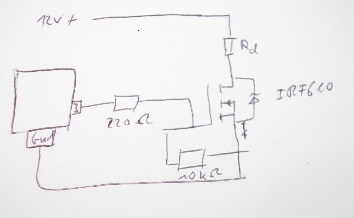

ich habe schon gesucht aber keine Lösung für mein Problem gefunden. Ich
möchte ein LED-Band über eine MOSFET dimmen. Ich habe den Schaltplan mal
hinzugefügt. Also mein Problem: Ich habe ohne das ich von Pin 3 ein
Signal gebe ein leicht leuchtendes Band. Wenn ich das maximale Signal
ausgebe leuchtet die LED auch stärker. hier ist das
Datenblatt:http://www.uib.cat/depart/dfs/GTE/education/industrial/tec_analogiques/IRF610.pdf.
Ich habe mal nachgemessen, ich habe einen verschwindenden Wiederstand
bei den beiden öußeren polen, bedeutet das, dass dor drain source sind?
dann würde das schonmal etwas erklären, dann hätte ich wohl drain und
gate oder source und gate vertauscht.
Liebe Grüße
Vincet
Also an die 0Ω zischen Gate und Source? Das würde bedeuten dass dein FET
kaputt ist.
Die Pinbelegung findest du unten auf Seite 1 im Datenblatt.
Nein, das bedeutet, dass der MOSFET kaputt ist.
Und der IRF610 ist eh ungeeignet für direkte Ansteuerung mittels 5V.
Du hast doch selber das Datenblatt verlinkt.....
Und nein!
Auch scheint mir der FET falsch ausgewählt zu sein.
Bei 5V Gatespannung ist der noch lange nicht voll auf.
Davon ging ich zunächst auch aus, aber "Pin 3" deutet auf einen NE555
hin, und der würde wohl mit den vorhandenen 12V betrieben.
Dennoch ist ein 200V MOSFET für eine Schaltung mit nur 12V etwas
ungünstig gewählt.
