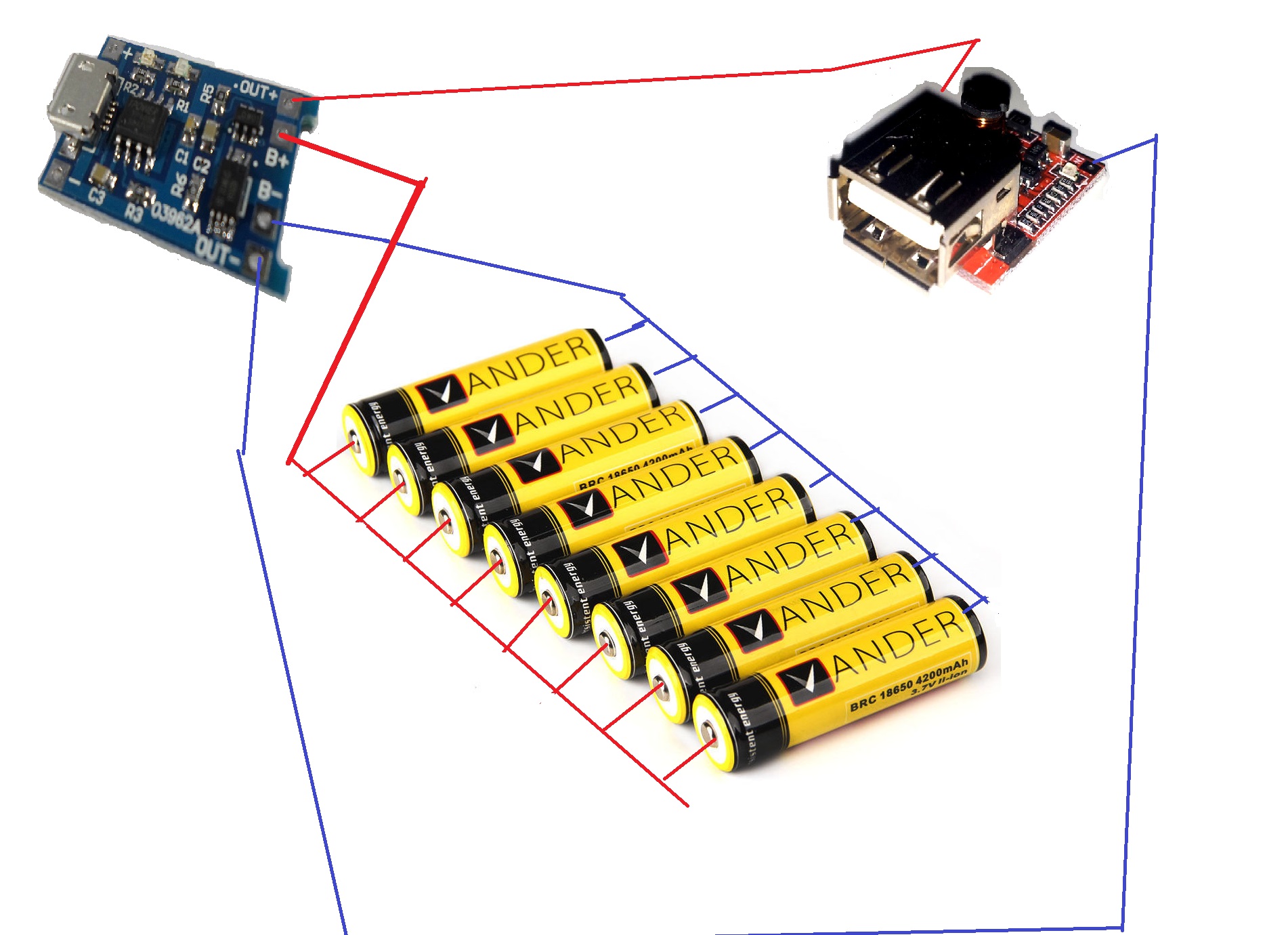

Guten tag Leute
Ich möchte mit ein Akkus  Bauen Mit 3.7V 18650 4200mAh Li-Ionen Akkus
8 Akkus in Parallelschaltung  mit DC Step-UP Modul von 3V zu 5V/1,5A USB
Lader Regler/Bauteil/Modul
und micro USB/ PCM Ladegerät Li-po Li-Ion charger 1A 1S Akku 3,7 Arduino
TP4056
also 3,7 Volt
4200 mAh x 8 = 33600 mAh
(siehe bild)
Links
http://www.ebay.de/itm/171900392373?ssPageName=STRK%3AMEBIDX%3AIT&fromMakeTrack=true
http://www.ebay.de/itm/micro-USB-PCM-Ladegerat-Li-po-Li-Ion-charger-1A-1S-Akku-3-7-Arduino-TP4056-/321352744478?hash=item4ad21dbe1e
http://www.ebay.de/itm/8-PCs-3-7V-18650-4200mAh-Geschutzte-Li-Ionen-Batterien-Akkus-fur-Taschenlampe-/391215899904?hash=item5b1648e500
geht das so oder müssen da noch widerstände  rein
und wen ja welche
von Timmo H. (masterfx)
Das geht schon, aber die Akkus sollten alle identisch sein und vor den
ersten zusammenschalten alle den gleichen Ladezustand haben, ansonsten
können sehr hohe Ausgleichsströme fließen. Vorher würde ich noch jeden
Akku für sich einzeln auf die Kapazität prüfen um sicher zugehen dass
alle Akkus in Ordnung sind

Die Angleichung kann man vor dem "harten" parallelschalten aber leicht
durch Parallelschaltung mit zwischengeschaltetem Widerstand erreichen.

bei den Angebotenen Akkus wäre ich sehr vorsichtig, das sind ziemlich
sicher Fakes. Eine Kapazität von 4200mAh ist da niemals drin das ist
Chemisch bis jetzt in das Bauvolumen nicht möglich. Ich hatte schon
solche Zellen, die hatten naher knappe 1600mAh Kapazität und eine sehr
schlechte Spannungslage. Auf eine mail von mir hat der Verkäufer nicht
mehr Reagiert und Paypal musste meine Kohle wieder zurückholen.
Chinabetrüger halt...
Der Verkäufer ist in China beheimatet, das und der extrem günstige Preis
sollte alle Alarmglocken schrillen lassen.
Kauf besser Qualitätsakkus von einem Markenhersteller da hast du sicher
mehr Freude daran.
Robert

Da würde ich daran denken jeden der Akkus mit einer Schmelzsicherung zu
versehen, damit nicht die restlichen Zellen eine, die mit Kurzschluss
ausfällt, grillen.

Warum eigentlich parallen und rauf regeln, warum nicht in Reihe und
runter regeln?
Dann stellt sich die Frage gar nicht, und man  kann beim laden sogar
drauf achten das alles schön in Balance ist.
Okay man kann dann nur noch schwer per usb laden...
von Bernd K. (bmk)
> runter regeln?
Ganz einfach:
Beim Parallel-Schalten multipliziert sich die Kapazität in Ah.
4 Zellen 18650 à 2.500 mAh ergeben 10.000 mAh werbewirksame Kapazität.
Bei einer Reihenschaltung hat man 'nur' 2.500 mAh aber 14.4V Spannung.
Da könnte man evtl. mit 36.000 mWh werben. (Hä?)
Was weniger bekannt ist: Durch die Step-Up Wandlung von 3,6V auf 5V
stehen am Ausgang nur noch rd. 7.000 mAh zur Verfügung. Aber wer merkt
das schon. Hauptsache, die Akkus haben 10.000 mAh.

Na, stell dir mal vor, du schaltest einen Akku mit 3,5V und einen mit
4,2V zusammen (gleicher Typ, nur unterschiedlich stark geladen). Der
Akku mit der höheren Spannung wird den anderen mit verdammt viel Strom
laden. Deshalb müssen alle Akkus vor dem Parallelschalten die gleiche
Spannung haben.
von xXx (Gast)
Jonathan S. schrieb:
> Der Akku mit der höheren Spannung wird den anderen mit verdammt viel Strom
> Spannung haben.
Rechne doch mal konkret durch, wie viel "verdammt viel" ist. Dann merkst
du schon, dass das doch nicht so verdammt ist. In der Praxis sieht es
dann noch viel harmloser aus.
von Jonathan S. (joni-st) Benutzerseite
Laut Datenblatt in der Größenordnung 20A pro Zelle. Mit mehreren
parallelen Zellen, die gleichzeitig Strom liefern können, fällt das für
mich doch eher in die Kategorie "nicht lustig".

Also von den Vander Akkus sollte man die Finger lassen!
1. Es gibt bis heute KEINEN Hersteller der 18650er Zellen mit 4200mAh
produziert. Basta. Also Fake!
2. Es gibt keinen Hersteller der 4200er Zellen für ~1€/Stück produzieren
oder gar verkaufen kann. Und wenn es den gäbe, hätte den Tesla schon
längst leergekauft! Das sind üblicherweise Recycling-Zellen, die aus
alten Notebook-Akkus ausgebaut und in ein neues Kostüm gesteckt werden.
3. Es gibt zahlreicher Tests, die die schlechte Qualität der
Vander-Zellen belegen. In dem zweiten Link hat mal einer die Kapazität
zu ca. 1300mAh real ermittelt.
http://www.taschenlampen-forum.de/lithium-technologie/40998-vander-18650-4200mah-akkus-bucht.html
http://www.e-rauchen-forum.de/thread-90809.html
4.  Daraus ergibt sich auch ein schlechtes Preis/Leistungsverhältnis,
denn man bekommt ja nicht raus was drauf steht, weil das ja garnicht
drin ist!
Eine Vertrauenswürdige Alternative wären z.B. Samsung INR 18650 25R. Die
haben sich schon des öfteren bewiesen und sind definitiv keine
Recycling-Zellen. Damit wird dann bei gleicher Leistung die Powerbank
auch nur halb so groß, denn die Samsung haben real ja doppelt so viel
Kapazität!
Nun will ich hier sicher niemandem das basteln ausreden, aber diese
Akkus sind recht sicher gebraucht, recycelt und haben noch dazu keine
Schutzschaltung, auch wenn das dabei steht. Es besteht also definitiv
Verletzungsgefahr. Ordentliche und sichere Akkus kosten einfach mehr.
Zum mal was probieren kann das trotzdem taugen, aber bitte mit Vorsicht.
Wenn es eine schöne Powerbank werden soll empfehle ich aber:
https://www.fasttech.com/products/1424/10004461/1341503
Die hat sich schon länger bewährt, auch mit dieser Bestückung und
schaltet auch sicher vor der zwestörung der Akkus ab. Das fehlt nämlich
den kleinen 3V->5V Platinen. Auch ist ein stabiles Gehäuse drum rum. OK,
ist 2-3x so teuer wie die Summe der oben verlinkten Teile. Hat aber auch
mindestens 1,5x mehr (nutzbare!) Kapazität, passt locker in die
Hosentasche (etwas größer als ne Zigarettenschachtel), hat eine
Restkapazitätsanzeige die auch taugt, einstellbare Ausgangsspannung (am
USB nur 5V/5,5V damit nix kaputt geht, aber auch bis 12V an der extra
Buchse) und die Zellen haben definitiv das mehrfache an Lebensdauer!
Wie gesagt, ich will nicht vom selber basteln abhalten, aber wenn es
funktionieren soll und sicher sein soll ist das denke ich die beste
Lösung...
