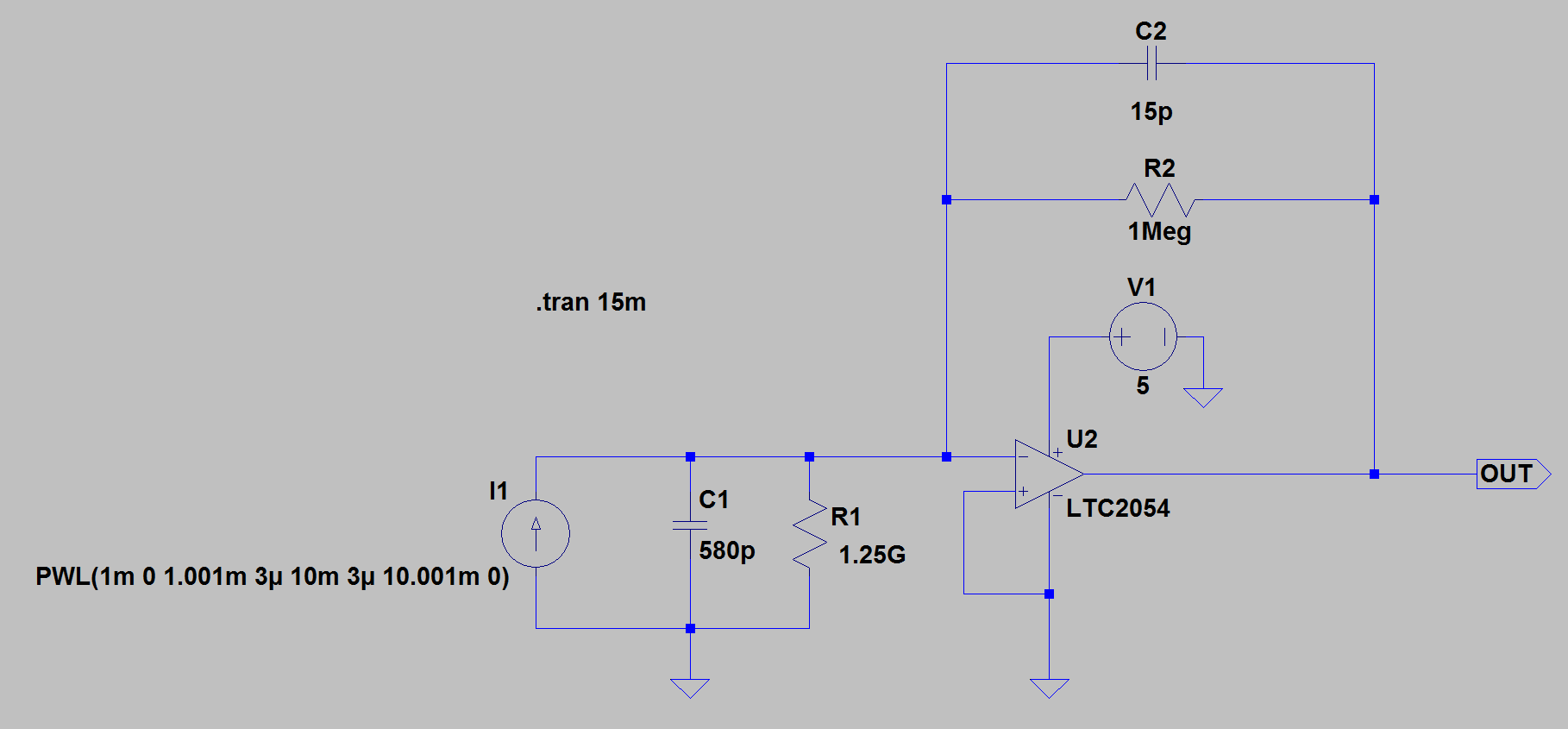

ich versuche mich zur Zeit an LTSpice und würde gerne die Schaltung aus
dem Anhang damit simulieren und die in realität gemessenen Werte mit der
Simulation vergleichen.
Zu der Schaltung: Es wird der Strom einer BPW21 Fotodiode (Hoffentlich
richtiges Ersatzschaltbild am invertierenden Eingang des OP) verstärkt
und in eine Spannung umgewandelt.
Problem: Die Ausgangsspannung ist in der Simulation um den Faktor 3000
kleiner als die in Realität gemessenen Werte. Woran kann das liegen?
Es wäre toll wenn ihr mir außerdem verraten könnt wie ich zusätzlich zu
der Sprungantwort auch noch das Bode-Diagramm plotten kann.
Bin für jeden Tipp dankbar :)

WoW Vielen Dank, den Fehler mit der Stromquelle habe ich die ganze Zeit
übersehen :(

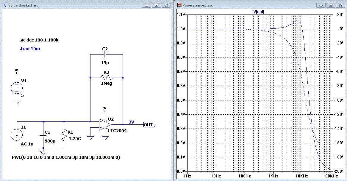

Damit die AC-Simulation stimmt, muß der Ausgang des Opamp im linearen
Bereich sein. Dazu muß die Stromquelle bei t=0 einen bestimmten Strom
liefern. Habe hier 3uA genommen. Damit ergeben sich am Ausgang 3V DC für
die AC-Analyse. Im Anhang ist auch die Schaltplabdatei für die
Simulation mit LTspice.

Warum steht bei der "AC Amplitude" eine 1u und nicht 1? Hat das einen
besonderen Grund?
#4295304
Bei einem Spannungsverstärker hätte ich auf jeden Fall "AC 1" genommen
da dann jeder direkt die Verstärkung ablesen kann.
Bei einme Transimpedanzverstärker versteht der Leser im ersten Momnet
das Ergebnis nicht, wenn da 1 Million als Ergebnis dasteht. Deshalb habe
ich 1u gewählt da man dann -3dB ganz einfach erkennen kann bzw. dass es
mit 100%(1) losgeht und dann absinkt. Wenn man das anders sieht, einfach
die einem angenehmste Amplitude wählen.
