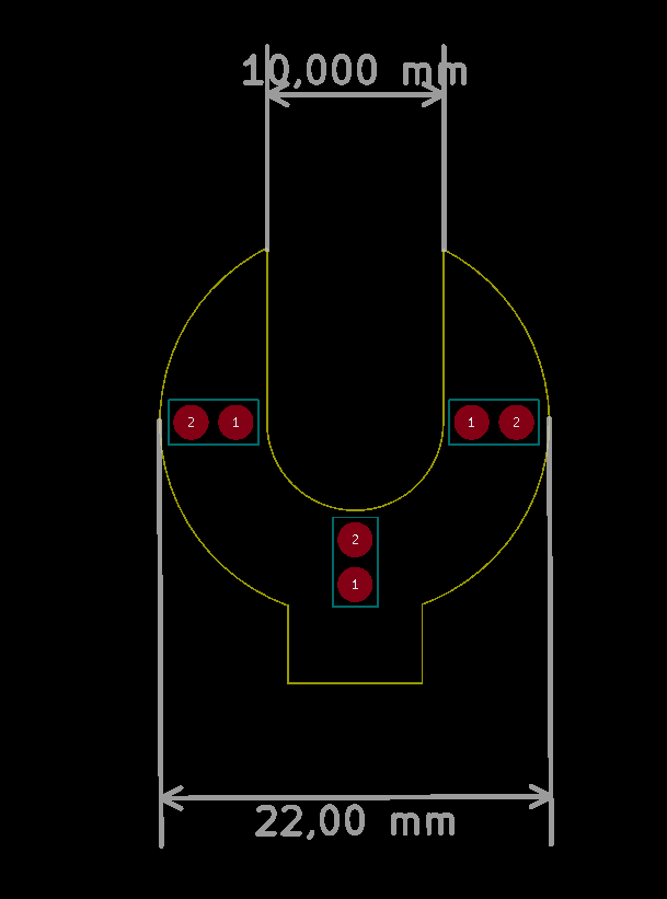

bin gerade dabei eine doppelseitige Platine (für die Serienfertigung) zu
designen und bin mir bei einer Sache nicht sicher.
Die Platine hat auf der Oberseite einige Stecker, ICs usw. und auf der
Unterseite drei mal das folgendes Bauteil (sonst keine anderen
Bauteile):
http://at.rs-online.com/web/p/leiterplatten-stift-und-sockelleisten/7024283/?searchTerm=702-4283&relevancy-data=636F3D3126696E3D4931384E525353746F636B4E756D6265724D504E266C753D656E266D6D3D6D61746368616C6C26706D3D5E5C647B337D5B5C732D2F255C2E2C5D5C647B332C347D2426706F3D313426736E3D592673743D52535F53544F434B5F4E554D4245522677633D4E4F4E45267573743D3730322D3432383326
Bei der Platinenfertigung würde ich zuerst diese Seite und dann die
Seite mit den ICs und Stecker bestücken bzw. löten. Normalerweise würde
man die Bauteile der Unterseite kleben, leider ist das aber in diesem
Fall auf Grunde der Bauteilgeometrie nicht wirklich möglich.
Daten:
2 Pads (2mm Durchmesser)
0,15g ohne Bestückungskappe (0,3g mit)
Ich habe vorhin eine Faustregel gefunden die besagt, dass 1mm^2 pad ca.
0,8g Haltekraft hat, ergibt in meinem Fall ca. 0,5g würde sich also
ausgehen. Was meint Ihr?
#4245816
Kleben wäre sicher besser.
Die Klebestellen können winzig klein sein (passen selbst zwischen
0603-er Pads).
Vielleicht gelingt es ja, den Connector an den 4 Ecken anzukleben.
Sprich am besten direkt mit dem Bestücker, der weiss wie soetwas geht.
Gast #4245905
Es kann auch in 2 Schritten gelötet werden, erst eine Seite, dann die
zweite bestücken und ansclhießend nochmal durch den ofen. Durch die
Kappilarwirkung haften dann die anderen Bauteile.
Einfach mal den Bestücker fragen, die kennen sich aus und können
praktische Tipps geben
Gast #4245981
Ein professioneller externer Bestücker macht das schon von selbst
richtig und klebt auch ohne dass der Kunde das verlangt, wenn er es für
notwendig hält; oder er weist den Auftrag zurück, er tut sich ja keinen
Gefallen wenn die Teile runterfallen.
Es hört sich aber eher so an, als ob der TO selber lötet und daher hier
fragt. Konkret lässt sich dazu aber nur was sagen wenn man die
Unterlagen hat.
Georg
OP #4246677
Hi, mit dem Fertiger reden ist sicher eine gute Idee.
Gebhard R. schrieb:
> Ist halt generell die Frage ob diese Buchse in SMD Ausführung sein muß.
eigentlich schon, weil es das einzige bedrahtete Bauteil auf der Platine
wäre und somit erhebliche Mehrkosten verursachen würde.
> fragt.
Ich nehme mal an ich bin mit TO gemeint und nein es soll nur in der
Prototypenphase selber gelötet werden :)
Gebhard R. schrieb:
> Sehr robust sieht das nicht aus
wenn jemand gute SMD Federkontakte kennt, die mindestens 2,5A übertragen
können bin ich für jeden Vorschlag offen.
