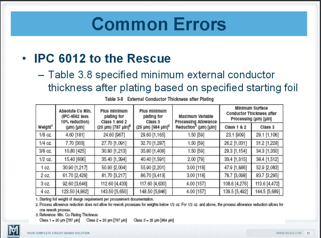

Gast #4248309
Bernd W. schrieb:
> Hinzu kommt, dass bei industrieller Fertigung die Kupferschicht von
> einer Basislage aus erst einmal galvanisch Aufgebaut wird.
Ja, bei allen LP ab zweiseitig dk. Informationen darüber kann allerdings
nur der jeweilige Hersteller geben, er baut ja das Kupfer auf. I.A. sind
das indirekte Angaben wie z.B.
Outerlayer: Final copper is the min. thickness after plating according
to IPC – 6012 Class 2
Man braucht also die IPC6012 und die Auskunft des Herstellers, welche
Klasse er einhält. Und das gilt dann nur für diesen einen Hersteller und
diese eine Sorte Leiterplatten, für die das angegeben ist.
Die beigefügte Tabelle ist aus dem Dokument:
https://dcchapters.ipc.org/assets/pnw/presentations/20100120_Merix.pdf
Noch Fragen?
Georg
