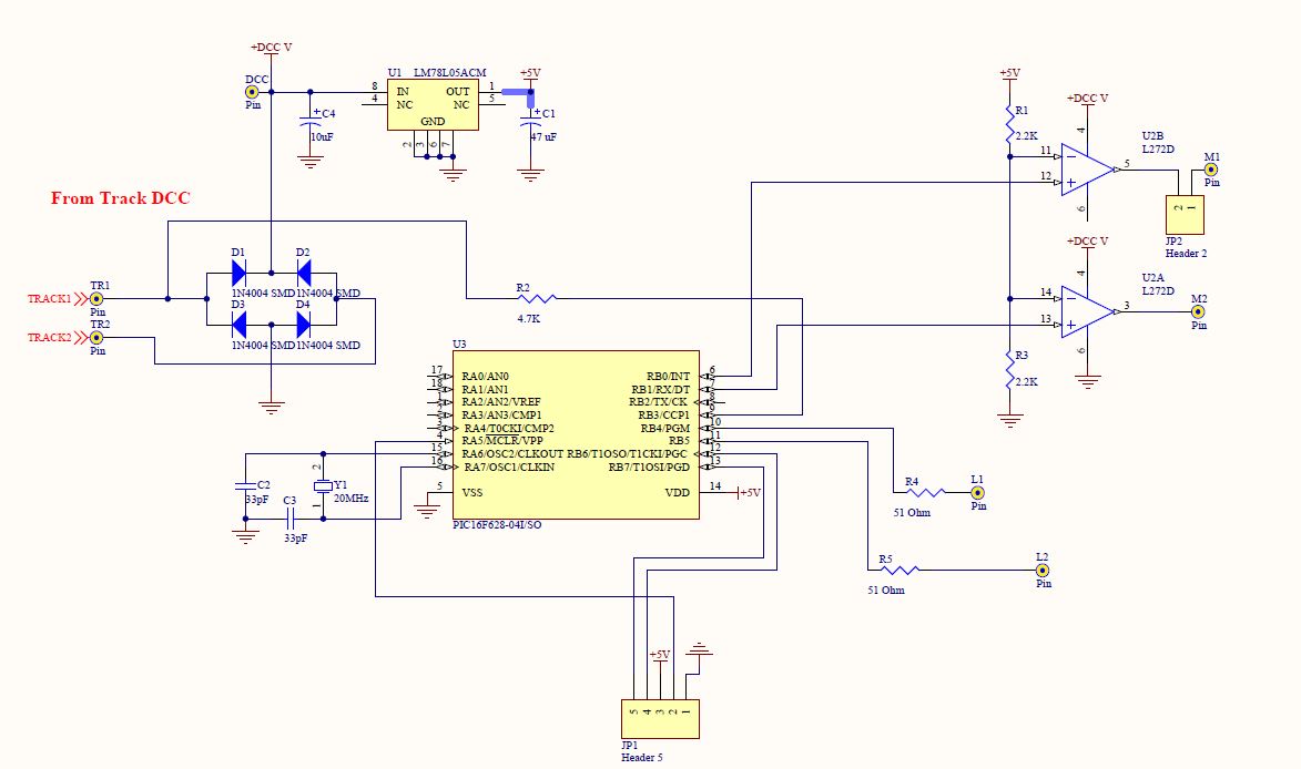

Hallo
Hab ne Schaltung für einen Lokdecoder bekommen.
Würde die gerne mal nachbauen aber leider habe ich nur die Projekt
Dateien
leider keine Hex File.
Das ich leider Kein Programmierer bin habe ich mir MplabX geladen und
die Projekt Datei geöffnet das Programm zeigt sehr viele Fehler in der
Main datei an ich weiß leider nicht wie womit ich diese beheben kann.
MFG.Guido

Du könntest mal damit Anfangen die Beschreibung des Forums "Forum:
Projekte & Code" zu lesen und dann mehr als nur einen Schaltplan, z.B.
Quellcode und Fehlermeldungen, zu posten.

wenns dann auch noch eine IOConfig.h gibt kann man was testen. Aus dem
Schaltplan sind die Anschlüsse der symbolischen Namen nicht zu erraten
von Guido K. (guido_k)
Die Datei gibt es auch

von Wolfgang R. (portside)
HEX in train.X/dist/default/production der ZIP Datei
und nochmals einzeln.
Aufpassen mit PRO optimierung generiert. Wenn selbst nochmals erstellt
wir ist Code wahrscheinlich länger und langsamer
