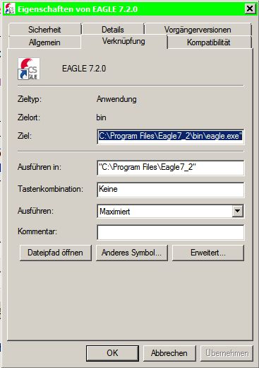

#4248058
Carsten W. schrieb:
> Warum kann man nicht die Software unter C:\Program Files installieren
> und die Bibliotheken in einem User-Verzeichnis.
Das kann man doch. (Siehe Bild)
Das "Projekt"-Verzeichnis habe ich nicht in diesem Pfad, das liegt auf
C:
in einem extra Verzeichnis, in dem ich auch alle anderen von mir
erzeugten
Dateien von anderen Programmen aufbewahre.
Auf diese Weise kann ich meine kompletten Arbeitsergebnisse auf einen
Schlag auf eine externe Platte sichern oder im Netzwerk auf einen
anderen Rechner spielen.
MfG Paul

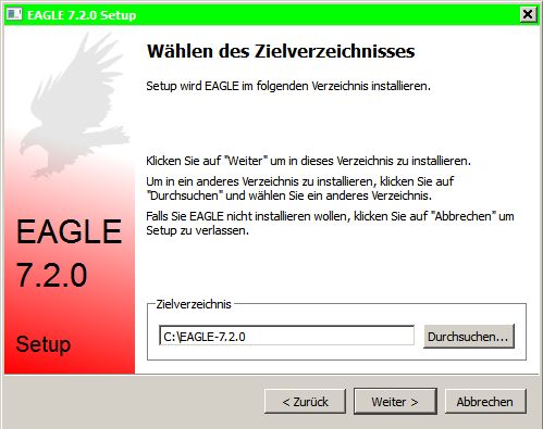

#4248365
Natürlich kann man das. Aber Cadsoft schafft es nicht, das per default
einzustellen.
Bei mir liegen die Libs und Projekte auch immer im User-Bereich oder auf
dem Server. Es ließe sich viel Ärger und Nachfragerei vermeiden, wenn
Cadsoft es für die DAUs richtig machen würde.
#4248669
Paul B. schrieb:
> Außerdem kann man bei der Installation den Pfad einstellen. Das finde
> ich nicht zuviel verlangt.
Schau Dir doch nur mal in den Support Foren von Cadsoft die
entsprechenden Fragen an: "Meine geänderte Bibliothek ist weg. Oh je, wo
finde ich die?"
Zieht sich wie ein roter Faden über die Jahre hin.
Daraus folgt also: Viele stellen den Pfad auf das richtige Verzeichnis
für die Software um, bemerken aber nicht, daß die Bibliotheken, Scripte
und ULPs dann auch dort landen und beim Verändern in den Untiefen von
Windows verschwinden. Und dabei wäre es doch so leicht, in dem
Installationsdialog noch eine zweite Eingabezeile mit dem Pfad für die
Bibliotheken einzubauen.
