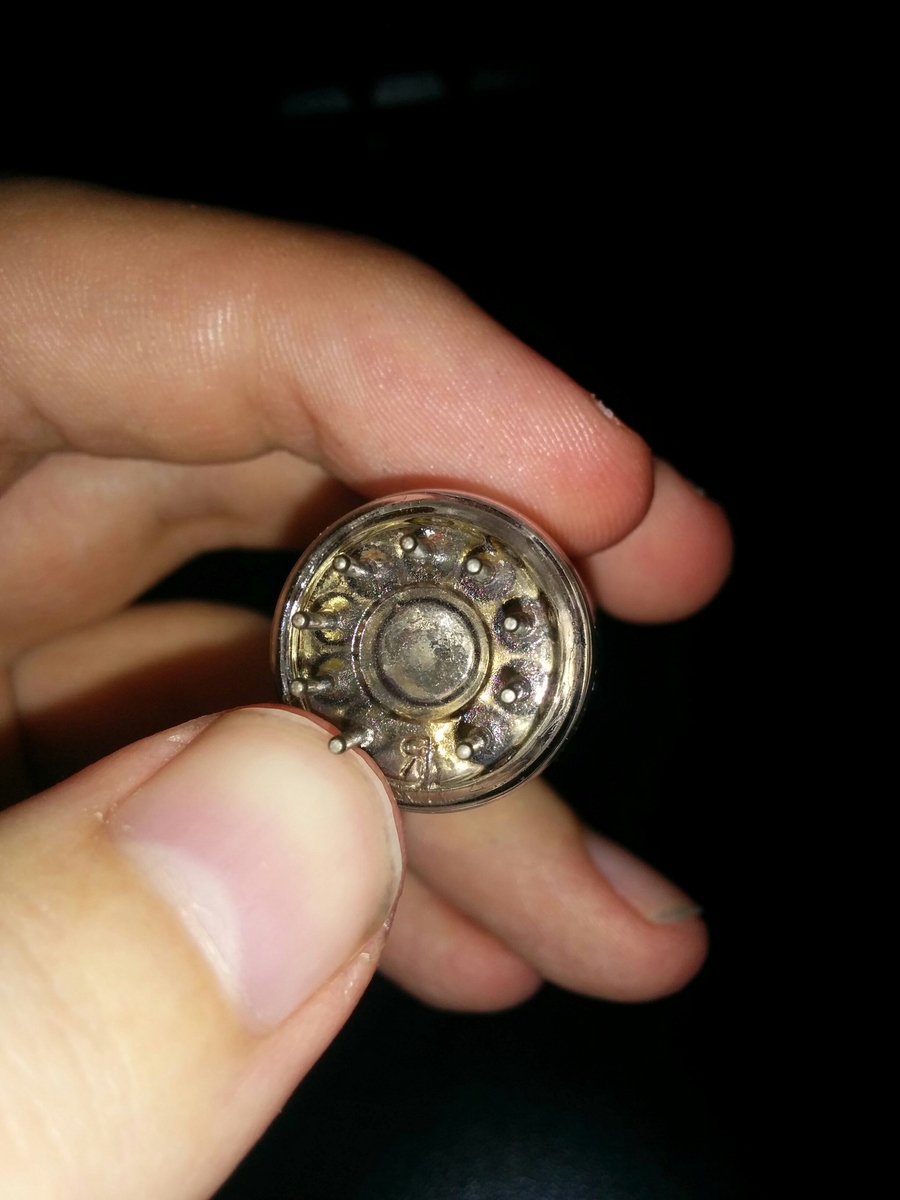

Hallo Möglicherweise ist das eine simple Frage, aber trotzdem wichtig, ich habe mich mit Röhren befasst, und einige Datenblätter angeschaut. Nun ist dort zwar ein Pinout auf den Sockel, jedoch seh ich nicht von welcher postion das gesehen ist. Ich habe hier eine 9 polige Röhre (BA9 Sockel). Ich schaue von oben drauf, die Röhre steht also mit den Pins auf dem Tisch, und die Öffnung im Pinkreis schaut zu mir. Ist Pin 9 nun rechts (Nummeriereung im Gegenuhrzeigersinn) oder links (Nummerierung im Uhrzeigersinn)? Das ist für mich wichtig, da ich Eeagle Boards machen will, und dort sollte die Bohrung am richtigen Ort sein.
Johnny S. schrieb: > jedoch seh ich nicht von > welcher postion das gesehen ist. Du schaust von unten auf den Sockel, damit du beim Handverdrahten einer Fassung nicht erst die Belegung im Kopf drehen musst. Zeigt die Öffnung zu dir, ist Pin 1 links.
Also dort wo ich meinen Daumen halte ist 1 ?
#4246189
Genau wie bei ICs werden die Pins von unten gesehen im Uhrzeigersinn numeriert, Pin 1 folgt der Lücke/Kerbe.
#4246191
Johnny S. schrieb: > Also dort wo ich meinen Daumen halte ist 1 ? Ja. Tip: Beim Platinenentwurf zuerst die Fassungen kaufen, die sind nicht genormt und Datenblätter sind selten.

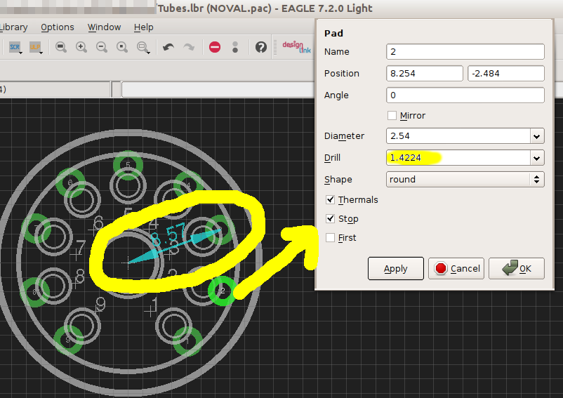

Johnny S. schrieb: > Ich denke mir ich werde diese holen, weil Sie schön günstig sind, und > sogar ein Datenblatt dabei :) > > http://www.tubeampdoctor.com/de/shop_Roehrenfassungen_und_Zubehoer_Novalfassungen/Novalfassung_mit_Goldkontakten_704 Bei Pollin gibt es welche für 1,15 EUR. Und schau mal beiCadsoft in den Download. Unter tube findest du einige Bibliotheken. Unter radiotubes.lbr, tubes.lbr und tubes.zip wirst du sicher fündig.
#4246373
Johnny S. schrieb: > Ich habe hier eine 9 polige Röhre (BA9 Sockel). Ja welche denn? Bei vielen Röhren liegen z.B. die Anschlüsse der Heizung nicht symmetrisch auf dem Sockel, d.h. mit einem Ohmmeter ist im Zweifelsfall schnell ausgemessen, wie das Sockelbild gemeint ist.
#4246388
michael_ schrieb: > Unter tube findest du einige Bibliotheken. Vergleiche das Bild im Anhang mit der Zeichnung der von Johnny verlinkten Fassung: http://www.tubeampdoctor.com/images/gallery_images/S9CPC-G(1).jpg
#4246464
Wie naiv mußt du denn sein? Muß man denn heute alles fertig auf dem Presentierteller servieren? Man muß eben etwas anpassen, wenn einem etwas nicht passt. Den PIN-Durchmesser anpassen ist doch wirklich keine Hürde. Gut, ich werde mir die Bibliotheken konkret ansehen. Aber wehe, es ist dann etwas passendes dabei, dann komm ich rüber zu dir!
#4246468
So, dein Maß 8,57" passt doch zu dem Außenkreis von 21,55mm. Was willst du mehr? Dein Drill von 1,224" passt doch mit 3,61mm auch zu dem Dorchmesser der Bohrungen. Arbeite sorgfältiger!
