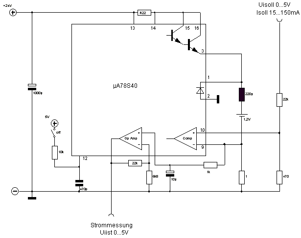

von Hermann (Gast)
Basti schrieb:
> ich habe eine 0 bis 3 V große Steuerspannung. Ich würde gern eine
> Konstantstromquelle mit dem MC34063
Habe ich vor langer Zeit mal gemacht, um Akkus zu laden.
Allerdings mit dem großen Bruder vom MC34063, dem µA78S40 (billig bei
Reichelt). Der ist identisch, hat aber die Komparator-Eingänge frei
zugänglich - und noch einen Extra-OP für Spielereien.
Den Schaltplan habe ich noch (siehe Anhang). Die Schaltung existiert
nicht mehr und ich kann keine Messergebnisse liefern - hat aber
funktioniert.
von Basti (Gast)
Hallo Hermann,
sehr interessant... den habe ich auch noch da und auch schon damit
gegrübelt.
Bin irgendwie nicht auf die Idee gekommen, die 1,25 V Ref gegen mein
Sollsignal zu tauschen... arg
Dann könnte ich den anderen OPV evtl. als Komperator schalten und dazu
verwenden unter 10 % ganz auszuschalten...
Leider ist ja der freie OPV nicht annähernd R2R tauglich... hmm...
Da muss ich mal darüber nachdenken...
Danke schonmal
von Basti (Gast)
Wenn ichs noch mal genau durchlese, dann hat Axel Schwenke das mit dem
"offenen" Komparator schon eingeworfen...
@Hermann Wieso hast du noch 10 % Strom bei 0 V ? (Laut Schaltplan)
von Hermann (Gast)
Kann ich nicht mehr sagen, vermutlich geht der Komparator nicht auf 0V
runter.

von Basti (Gast)
Hab's aufgebaut... Geht Super... Nur ging die Diodenverschaltung nicht
wie im Mikrocontroller Konstantstromquellen HowTo (parallel zur Spule).
Wie auch in Herman seinem Schaltpan muss die Diode gegen Masse...
Ich denke ich würde den Regler auf nahezu Null bekommen, aber die
Sollwertquelle kommt gerade nicht dahin...
Ich denke ich könnte auch versuchen die 1,25 V Ref. mit einem
Widerstansteiler als Offset auf die Stromseite des Komperators zu
bringen, um die mit Offset behafteter Sollwertquelle zu kompensieren.Das
sind dann aber die Feinheiten...
