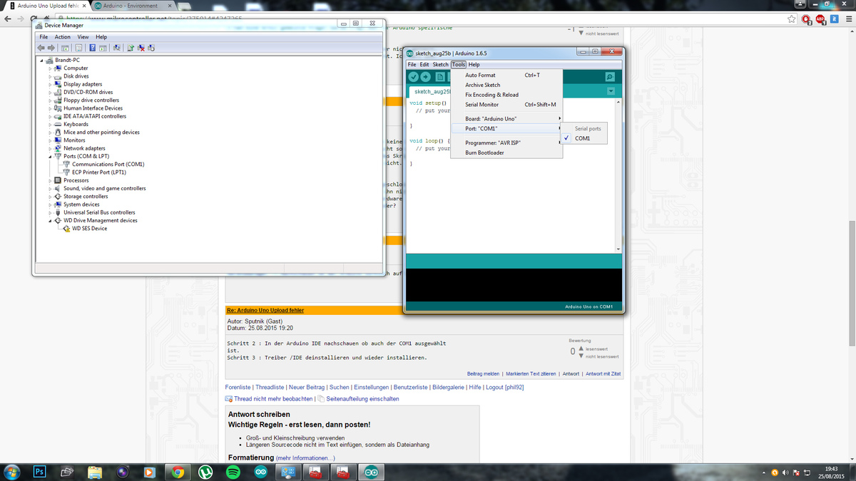

Hey Leute, ich bin neu hier und habe folgendes Problem: Ich hab immer mal wieder was mit meinem Arduino gemacht dann lag er eine Zeit lang rum. Jetzt wollte ich mal wieder ein kleines Projekt machen. Ich kann meinen Sketch jedoch nicht auf der Arduino hochladen. Ich erhalte jedes mal folgende Fehlermeldung: avrdude: stk500_recv(): programmer is not responding avrdude: stk500_getsync() attempt 1 of 10: not in sync: resp=0x03 . Der programmer antwortet also nicht, liegt das jetzt an einem Software problem oder ist ein Kurzschluss auf dem Board? Wenn ich das Board anklemme leuchtet die PWR LED, weshalb ich einen Kurzschluss erst einmal ausgeschlossen habe. Zudem wird der Arduino an COM1 erkannt und auch im Geräte Manager wird COM1 als voll funktionsfähig angezeigt. wäre dankbar für jede Hilfe. MfG Philipp

ja, alles andere ist abgezogen. Außer der "ON" LED die Dauerhaft leuchtet blinken keine LED´s. Das mit dem Bootloader überschreiben hab ich versucht so wie es auf der Arduino Seite beschrieben steht, ich kann jedoch das Skript nicht hochladen und auch "Burn Bootloader" funktioniert nicht. edit: Ich habe den Arduino jetzt mal an einen Laptop angeschlossen mit dem ich ihn sonst immer Programmiert habe, und der findet ihn nicht mehr. Auch beim anschließen an den Rechner wird keine Hardware erkannt...vermutlich eher ein schlechtes Zeichen oder?

Gerätemanager -> Nachschauen ob der Arduino wirklich auf COM1 liegt

Schritt 2 : In der Arduino IDE nachschauen ob auch der COM1 ausgewählt ist. Schritt 3 : Treiber /IDE deinstallieren und wieder installieren.
ich hab mal nen screenshot gemacht.

Also im Gerätemanager steht aber nichts von Arduino ? Da steht normalerweise Arduino (COM1) oder ?

Sputnik schrieb: > Also im Gerätemanager steht aber nichts von Arduino ? Da steht > normalerweise Arduino (COM1) oder ? oder hat sich erledigt, habs während dem schreiben ausprobiert. ist bei mir halt COM4, der meldet sich immer woanderst an.

Da Dein Rechner auch noch eine ECP Parallelschnittstelle hat, nehme ich an, das COM1 eine fest eingebaute Schnittstelle ist. Also wird der Arduino am USB überhaupt nicht erkannt. In der IDE wird als Platine der Uno angezeigt, weil der zuletzt angeschlossen war (als er noch funktionierte). Ist es eigentlich der, die oder das Arduino ? Gruß, Harry

Harryt schrieb: > In der IDE wird als Platine der > Uno angezeigt, weil der zuletzt angeschlossen war Nö, weil er den ausgewählt hat.
