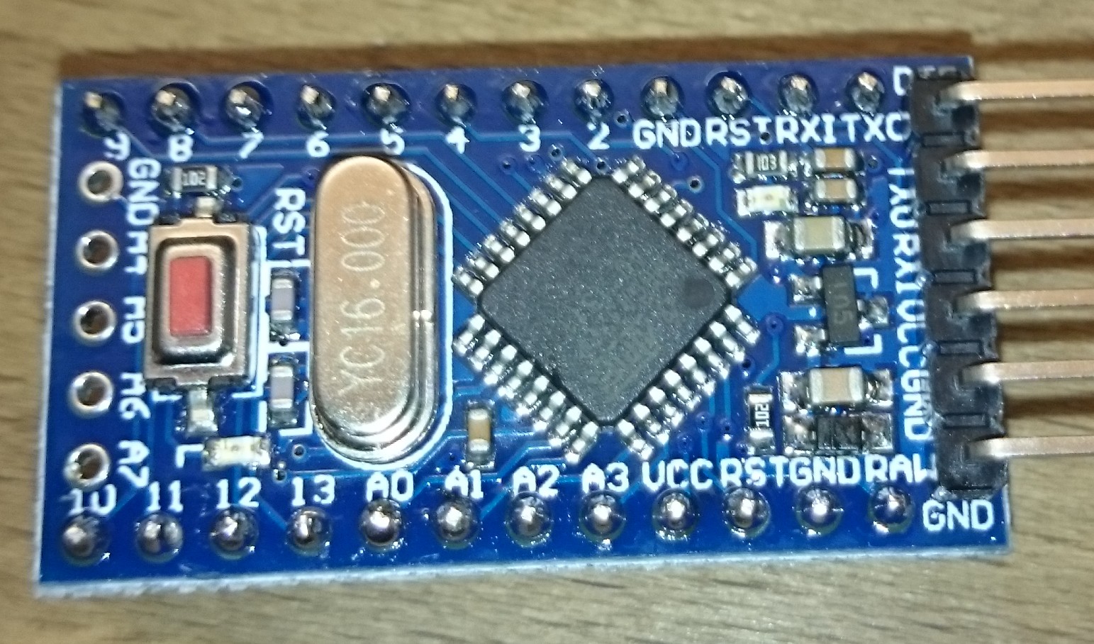

Ich habe auf Ebay einen Arduino Pro Mini Clone gekauft
Nun bin ich mir nur nicht so sicher ob dieser tatsache noch einen
Spannungsregler hat
Kann jemand anhand von dem Bild sagen ob ein "Transistor?" für einen
Stepdown reicht oder das gar ein Linearregler ist?
In der Beschreibung stand wie immer 3,3-12v.
Vielen dank
Persönliche Seite #4247011
Ein dreibeiniger Baustein kann kein Schaltregler sein, sofern er nicht
ein Schaltreglermodul mit integrierter Induktivität ist, aber das ist im
SOT-Gehäuse auszuschließen.
Nein, diese Platine enthält keinen Step-Down-Wandler. Da ist bestenfalls
ein Linearregler verbaut, sofern nicht auf der Rückseite der Platine
noch mehr untergebracht ist.
Mal Dir mal einen Schaltplan von dem Ding auf.

Gast #4247026
Auf der Rückseite ist kein Bauteil
Zauber Zauber es regelt jedenfalls. Ich habe einfach mal gemessen und
langsam aufgedreht. 5v in bekommt der Avr 3.2v bei 6,8v genau 5 und bis
12v eingang bekommt der arv 5,1v . Mehr wollte ich nicht aufdrehen.
Verbrauch bleibt ab ~6,8v konstant bei ~20mA (es ist noch eine sehr
helle led drauf)
Gast #4247055
Man könnte ja auch einfach mal das Bild vom Klon mit den Bildern vom
Original vergleichen, dann sieht man ob was weggelassen wurde. Wenn man
dann noch den Schaltplan dazu anschaut, dann kommt man selber drauf dass
die Aurduinos keine Schalt- sondern Linearregler haben. Im Original LDO,
bei den Klonkriegern aus China nicht immer...

Gast #4247112
Die Pro Mini, auch alle Clone, haben einen Längsregler drauf.
Überhaupt:
Alle Arduinos, auch die Clone, welche einen Vin Pin haben, haben auch
einen Regler drauf. Mir ist keine Ausnahme bekannt.
Schaut man sich das Referenz Schaltbild auf der Arduino Seite an, dann
sieht man, dass beim Pro Mini eigentlich nix mehr weggelassen werden
kann.
