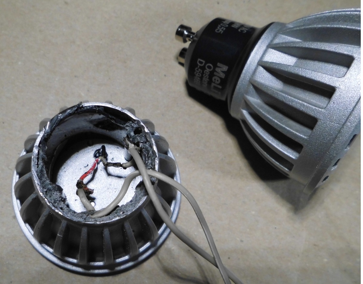

Dies war die Erste welche ich geöffnet hatte.
Im Sockel eingegossen wahrscheinlich ein Schaltwandler 350mA.
Brennspannung über die Leds ca 20V.
Bei der Kleinheit des Schaltwandlers kann ich mir nicht vorstellen, das
er Potentialfrei ist.
Man sieht auf dem Bild die Durchführung der Leiter zu den LEDs.
Kann dies VDE gerecht sein, da ja der metallischer Kühlkörper im
Handbereich sein kann?

von loeti2 (Gast)
Sind nicht LED-Lampen aus China extra deswegen verboten worden,
weil die VDE dazu Ui Ui Ui sagen würde.
Die OSRAM- und IKEA- Teile werden schon VDE-gerecht sein.
Und zu deiner Frage, der Schaltwandler ist potentialgetrennt.

Wenn ein Schaltwandler drin ist, kannst Du wetten, dass die ordentlich
isoliert ist. Die Probleme gab es bei den billigen Teilen mit
Vorwiderständen oder Kondensatornetzteilen.

In dem billigen Netzteil isoliert nur Lackdraht, evtl. etwas Klebeband
zwischen den Wicklungen und winzige Abstände auf der Platine.
IMHO sollte man für die LED-Leuchtmittel neue Fassungen entwickeln, z.B.
GU10 um einen Metallring erweitern der als Erdungs-/Schirmkontakt
verwendet wird und gleichzeitig den Kühlkörper vergrößert.

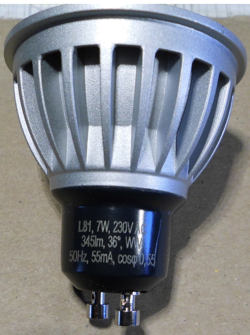

Damit könnte ich eine Messung durchführen!
Wenn das Teil schutzisoliert ist würde doch das entsprechende Zeichen
aufgedruckt sein?
Sogar der Cos steht drauf!

http://www.abgnova.de/pdf/2010-09-28_Produktpruefung-LED_VDE_Holger-Kilb.pdf
Zitat
Wichtigste Anforderungen nach der EN 62560
(LED Lampen mit eingebautem Vorschaltgerät)
Die LED-Lampen müssen in doppelter oder verstärkter
Isolierung aufgebaut sein.
(Da es hierfür sehr viele unterschiedliche Lösungs-
möglichkeiten gibt, kann hier keine Lösungsempfehlung
gegeben werden.
Allem Anschein nach ist der Aufbau der Lampen mit
SELV-Netzteilen und LED-Modulen mit Spannungen
≤ AC 24V oder ≤ DC 34V am einfachsten zu gestalten).
Nun ja, da kann ich die LEDs mal mit 1500V Isolationsspannung quälen.
