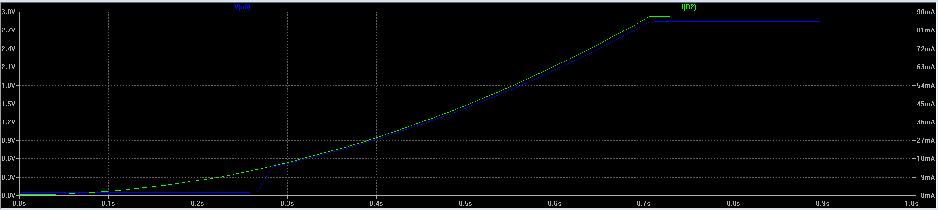

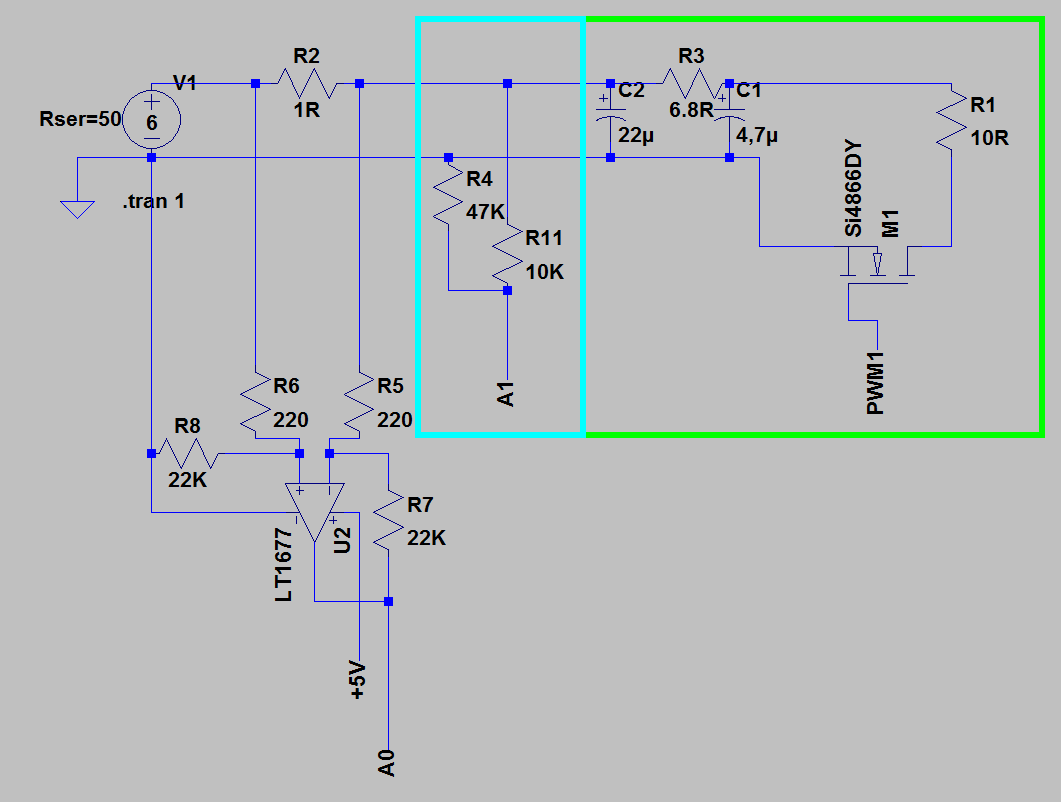

Für ein Schulprojekt baue ich gerade an einer Art Mini-Solaranlage
(Maximalleistung ca. 6V 120mA).
Hier möchte ich Strom und Spannung messen und eine variable Last (Grüner
Kasten) ansteuern.
Nun macht mir aber die passende Verstärkung der Spannung am Shunt R2
Probleme. (Siehe im Eagle2.png Plot <0,3s, die grüne Kurve ist der
gefragte Strom, die blaue meine Spannung vom OpAmp für den ADC)
Es ist/wird mein erster Aufbau mit Operationsverstärker, kann also gut
sein, dass ich da groben Mist zusammengeklickt hab, der in der Realität
noch viel schlechter funktionieren würde ^^
Die einzige Alternative die mir zur Messung mit Shunt einfällt, wäre ein
Stromsensor-IC wie der ACS712. Da finde ich aber nicht kleineres als 5A
und ich weiß nicht ob man da im Bereich von ca. 0-150mA eine brauchbare
Auflösung und Genauigkeit erreichen kann. Der ADC hat 10 Bit, und die
würde ich gerne soweit es geht auch ausnutzen.

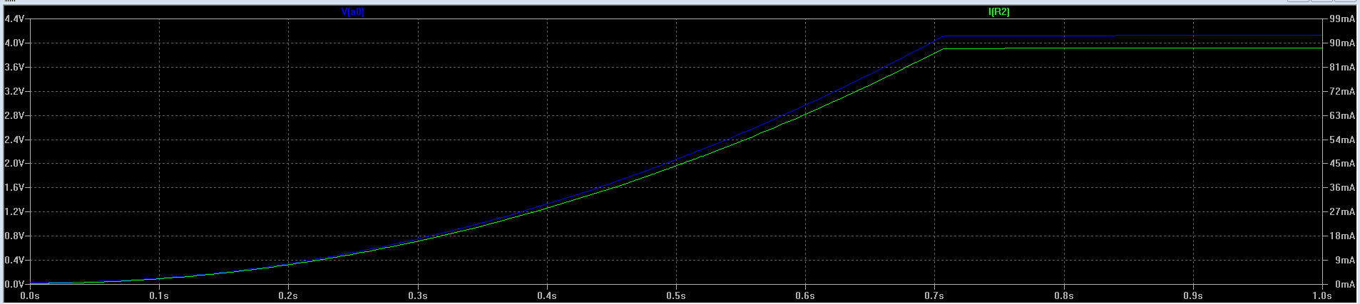

Edit: Mit einigen anderen OpAmps scheint die Schaltung wie gewünscht zu
funktionieren, z.B. mit dem LT1499. Da ich mich wie gesagt nicht mit
OpAmps auskenne... Worin liegt der entscheidende Unterschied zum LT1677
vom ersten Plot?

du hast am Eingang eine Spannung bei 6V aber nur eine
Betriebsspannung von 5V. Das ist für die meisten OPV unzulässig.
Die Verstärkung 22k/0,22k = 100 ist viel zu hoch für 150mA an 1 Ohm.
Was willst du mit 15V bei 0,15A?
Was die Simulation bei solchen Designfehlern als Ausgabe bringt, ist von
der Software abhängig. Da kommen auch mal reine Hausnummern zur Anzeige.
Gruß Öletronika

Indem du den Rückstrom auf GND misst (also den 1 Ohm Shunt zwischen
deine Last und GND.
Brauchst natürlich einen Op-Amp mit Rail-to-Rail Inputs und Output.

Du kannst Dir mal die TI Instrumentenverstärker der INA-Reihe ansehen,
die sind speziell für diese Stommessung gebaut. z.B. den INA 193 :
http://www.ti.com/product/ina193

Das Problem ist, dass mir auf der GND-Seite das Ergebnis durch den
Gate-Strom des MOSFETs der variablen Last verfälscht wird. Da die
PWM-Frequenz 33kHz beträgt, kommen da mehrere 10mA zusammen.

Wie kommst du darauf?
Das Gate ist ein Kondensator. Und Leckströme entstehen fast
ausschließlich über parasitäre Kapazitäten im Mosfet.
Ich habe es mal kurz grob überschlagen:
Wenn du das Gate mit einer 6V PWM über einen 33 Ohm Widerstand mit 33
KHz anfährst, und die parasitäre Kapazität 2nF wären, dann macht das ca.
0,000023 Watt aus!

Dann hat mich Spice da schön veräppelt... Oder ich hab lauter extrem
schlechte MOSFETs getestet.
Ich hab die Simulation leider nicht zur Hand, da ich unterwegs bin, aber
wenn ich mich recht erinnere, war es bei 33kHz und 5V PWM so, dass da im
Schnitt 25mA geflossen sind...
Wenn ich den Gate-Strom tatsächlich vernachlässigen könnte wäre mein
Problem quasi gelöst :D
