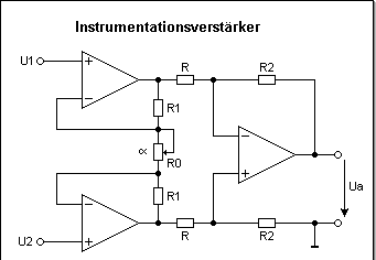

Folgendes: Man kann ja Spannungen auf der Hautoberfläche mit 2
Elektroden bipolar messen, die dann jeweils auf die beiden Eingänge
eines Instrumentierungsverstärkers gelegt werden.
Bei dem angehangenem Bild wären das ja U1 und U2. Jetzt habe ich aber
gelesen, dass man noch eine Masseelektrode für den Potentialausgleich
brauch. Habe aber nie herausfinden können, wie die angeschlossen wird.
Heißt das einfach, dass die Elektrode mit Masse und mit dem Menschen
verbunden wird, und das wars? Oder wie spielt das mit dem Rest der
Schaltung zusammen?

Man bezeichnet die Massenelektrode auch Referenzelektrode. Wird die
Schaltung mit +/-Ub (Dual-Supply) gespiesen, ist die Referenzspannung
die Massespannung (GND). Wird sie jedoch mit +Ub (Single-Supply)
gespiesen, ist die Referenzspannung in der Regel +Ub/2.

Die Masse- oder Referenzelektrode brauchst Du, um überhaupt ein
definiertes Potential zum Messen zu haben. Ohne geht nicht. Zum anderen
dient sie dem Input Bias Strom als Rückweg. D.h. beide Eingänge müssen,
wenn auch hochohmig mit ihr verbunden sein. Beim EKG bedeutet das, dass
sie mit an den Körper muss. Möglichst an eine Stelle, die weit vom zu
messenden Signal weg ist. Typischerweise das rechte Bein. Man kann sie
auch noch über einen aktiven Schaltkreis führen, der die Common Mode
Spannung reduziert. Ein sogenanntes driven right leg.
Typische Fehler in Schaltungen mit INAs sind, galvanische Verbindungen
zwischen Eingang und Referenz zu vergessen, zB durch Kondensatoren an
den Eingängen oder induktiven Sensoren. Wichtig ist weiterhin, dass die
Referenz niederohmig mit der Schaltungsmasse verbunden ist!

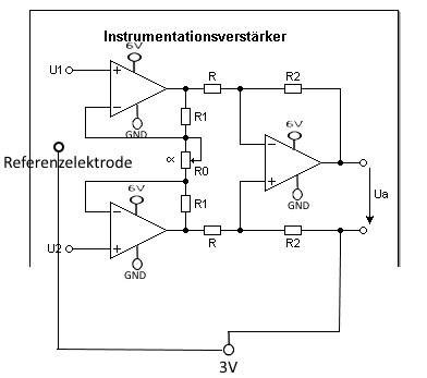

Also erstmal danke für die Antworten. Das Elektronik-Kompendium war mit
einer der Gründe, aus denen mich besagtes Thema interessiert. Dort habe
ich angefangen, mich einzulesen, besonders die Artikel, die die
Elektromyographie betreffen.
Ich verstehe natürlich, dass so etwas für Anfänger schwer zu verstehen
ist, ganz klar. Es übersteigt natürlich das, was man in der Schule
lernt, was schade ist, denn bis ich studieren darf, muss ich noch ein
paar Jährchen warten. Da nerven dann wahrscheinlich fragen von Leuten,
die sich in ihrer Freizeit damit beschäftigen, sich dafür interessieren
und mal ebenso Aufklärung über eigentlich komplexe Themen erwarten. Was
mich betrifft kann ich aber sagen, dass ich durch das Lesen der
entsprechenden Artikel schon einiges dazugelernt und auch verstanden
habe, da dort alles sehr gut und verständlich erklärt ist.
Deswegen finde ich es auch sehr ehrenvoll, dass einer der Autoren aus
dem bekannten Elektronik-Kompendium hier versucht zu helfen, und sei es
auch mit dem Verweis auf bestimmte Links.
Das Problem ist, dass ich einfach nicht dahintersteige, wie die
Masseelektrode, die ja scheinbar gleichbedeutend mit der
Referenzelektrode ist, angeschlossen wird. Wahrscheinlich stehe ich auf
dem Schlauch oder weiß einfach noch nicht genug (das ist mir bewusst),
um es zu verstehen. Vielleicht habe ich es überlesen aber es wird
irgendwie nie erwähnt, wie besagte Elektrode schaltungstechnisch
angeschlossen wird (wahrscheinlich, weil es selbstverständlich ist..).
Ich finde, wenn man sowas direkt in einem Schaltplan sieht, erklärt das
so einiges ganz von selbst, eine kurze Skizze wäre daher überaus
hilfreich.

Gast #4249818
Vielen Dank. Ich glaube, gerade ist der "Groschen gefallen". Die
Erklärung hat mir sehr geholfen. Ich denke mir das jetzt so:
Ein Operationsverstärker benötigt eine Referenzierung (= Arbeitspunkt).
Will man erreichen, dass die maximale Eingangsspannung und
Ausgangsspannung symmetrisch ist, muss diese Referenz zwischen Ub+ und
Ub- liegen. Wird der OpAmp symmetrisch betrieben, zum Beispiel +- 6V,
wäre das genau Masse (0V Potential).
Betreibt man ihn im Single-Supply, also nur mit einer Spannung von zum
Beispiel 6V, heißt das ja, dass Ub+ = 6V und Ub- = 0V (Masse ist). Die
Referenzierung wäre dann nicht Masse, sondern 3V(zwischen 0V und 6V),
also Ub/2.
So oder so wird die Referenzelektrode mit dieser Verbunden.
Ich habe das mal im Bild vom Eingang skizziert.
#4250419
> also Ub/2.
Kurze Antwort: Du hast es richtig verstanden.
