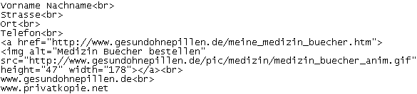

seit Jahren verwende ich eine Signatur bei Thunderbird. Seit einer
Änderung werden von bestimmten Empfängern mails zurückgewiesen mit
Meldung:
"Mail delivery failed: returning message to sender"
"SMTP error from remote server after transfer of mail text:
host: smtpin.rzone.de
5.7.1 Recipients have complained about included content (B-URL)"
Von den anderen Empfängern kommt keine solche Meldung.
Es gibt 2 Möglichkeiten für die Signatur, entweder direkt den Code in
ein Fenster schreiben oder z.B. in eine Datei signatur.html bzw.
signatur.txt.
Der obige Code (signatur.gif) wird von 2 Empfängern zurückgewiesen mit
der obigen Meldung. Hat jemand eine Idee woran das liegt?

dass es sehr wahrscheinlich ist, dass in der E-Mail eine Adresse oder
ein Link enthalten ist, welcher den Eingang der E-Mails ablehnt (B-URL)

ich bin kein Spammer. Ich maile an 12 Personen - mit manueller
Adresseingabe. Davon gingen nun 2 nicht mehr !
> Lies die Bounce-Meldung genau, da siehst du welcher Empfänger/Mailserver
> verantwortlich ist.
das habe ich getan. Es wird die Empfängermail angegeben. Daher weiß ich
ja welche beiden mailadressen betroffen sind.
"The following address failed: xxxx. SMTP error from remote server after
> Diesen, bzw dessen Sysadmin, bitten, den Spam-Filter zu
> deaktivieren/dich whitezulisten.
Vielen Dank für den Hinweis. Das habe ich getan. Nun warte ich auf
Abhilfe.
