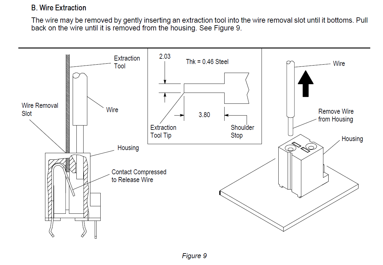

ich bin auf der Suche nach einem Werkzeug, mit dem ich aus den
Anschlussklemmen in [1] die Kabel wieder entfernen kann. Vom Hersteller
selbst gibt es leider kein passendes Werkzeug, nur eine Beschreibung in
der AppNote [1], wie dieses Werkzeug auszusehen hat.
Ein 2mm-Schlitz-Schraubenzieher war mein erster Ansatz, die Spitze ist
allerdings nicht lang genug, die Dicke nimmt da zu schnell zu.
Hat jemand eine Idee, wie man ohne viel Aufwand irgendetwas
erwerbliches, sei es ein Bauteil oder Werkzeug, umfunktionieren könnte,
um die Kabel aus diesem Stecker [2] zu entfernen?

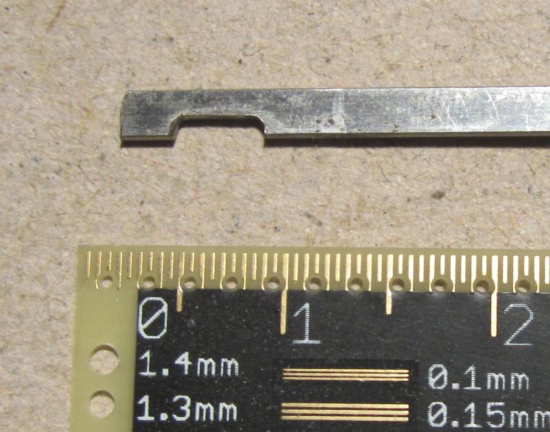

Edit: Das einzige, was meine Suche bisher ergeben hat war das Werkzeug
[3], allerdings sind die Angaben im Datenblatt etwas mau, von daher weiß
ich nicht ob es passt.

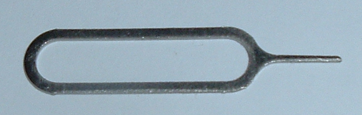

Das auf dem Foto gezeigte Werkzeug gehört zu meinem Nexus Tablett. Es
ist zwar nicht 2,03 mm breit, aber ich glaube auch nicht dass es darauf
ankommt, die Feder wird man wohl zurückdrücken können. Es gibt sicher
viele solche Werkzeuge die irgendwo rumliegen, ansonsten würde ich meine
Laubsäge in Betrieb nehmen.
Georg
Auf 0,45 mm flachschleifen und schon passt es.
Dremel, Proxxon, oder wenn nicht vorhanden, Schleiffeile.

Es handelt sich um die "Vertical Screwless Wire Connector" der Serie
"Buchanan" von AMP/Tyco.
Das oben gepostete Dokument ist aus dem ENG_SS_114-13075_C.pdf:
http://www.te.com/commerce/DocumentDelivery/DDEController?Action=showdoc&DocId=Specification+Or+Standard%7F114-13075%7FC%7Fpdf%7FEnglish%7FENG_SS_114-13075_C.pdf%7FN-A
Vielleicht hier anfragen:
http://www.te.com/usa-en/customer-support/email.html
TOOLING ASSISTANCE CENTER 1-800-722-1111
Das [3] sieht schon passend aus, wenn man die Dicke mit der des
Kontaktes vergleicht, und dieser 0,5mm haben könnte:
http://www.molex.com/pdm_docs/ats/ATS-011030016.pdf (Figure 3)
http://www.molex.com/pdm_docs/sd/508378100_sd.pdf (2.15mm)
Kaum zu glauben, dass man da nichts findet!
Viel Erfolg, und berichte uns bitte, was Du erreicht hast.
